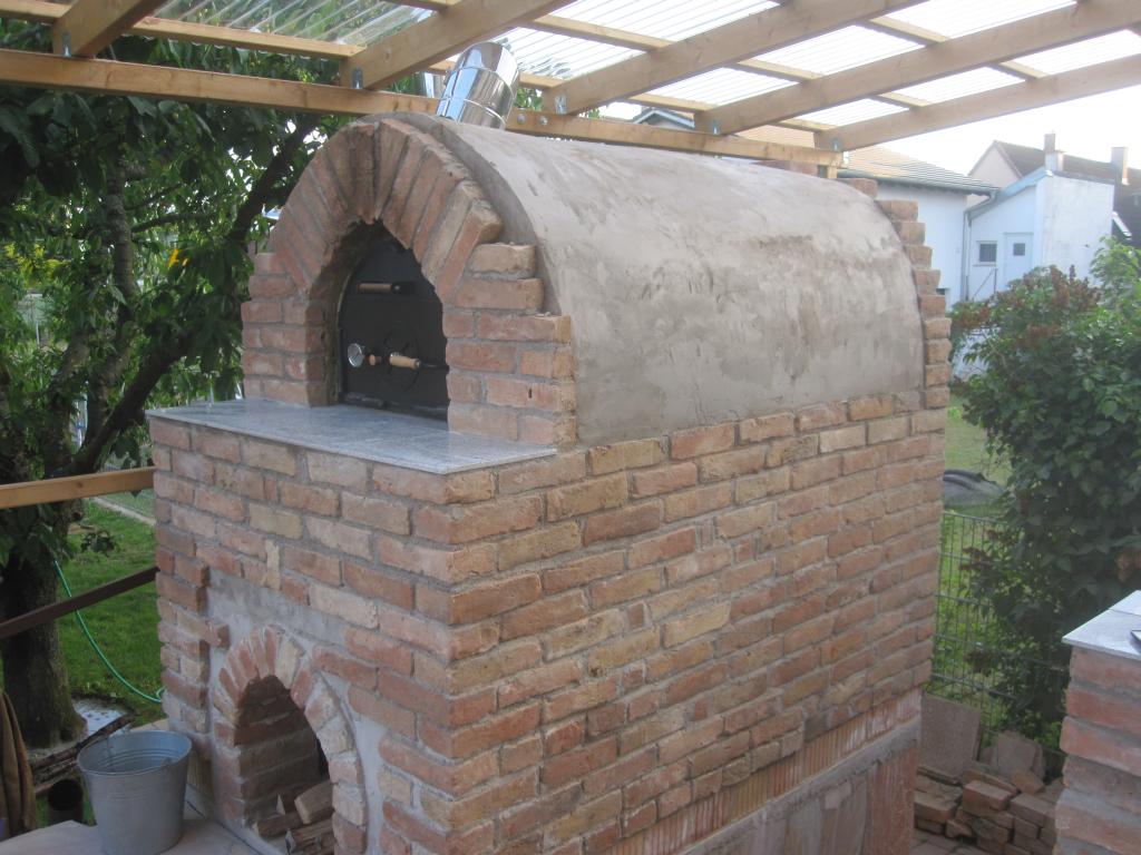

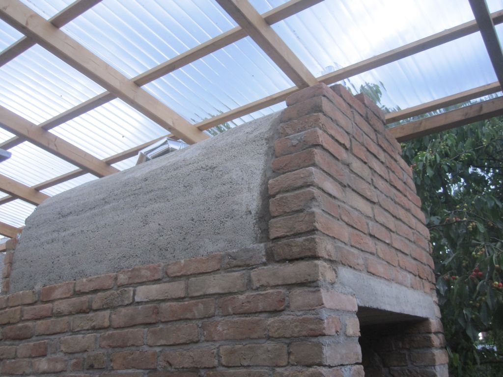

:tatuetata: Kleines Update von meinem Projekt: :tatuetata:
Ich habe mich dazu entschlossen, die Wand gegenüber der Ofentüre auch mit Ziegelsteinen abzumauern. Ich finde, dass sich so ein harmonischeres Gesamtbild ergibt und zudem habe ich jetzt auch einen perfekten Abschluss....
Ihr wollt Bilder ?? :ok:
Gewölbe Rückwand Ziegelsteine.jpg (132.89 KiB) 6201 mal betrachtet
Gewölbe Rückwand Ziegelsteine 2.jpg (128.95 KiB) 6201 mal betrachtet
In den nächsten Tagen will ich über das Perlite-Zement-Gemisch noch einen Zement-Mörtel Putz drüberziehen und nächste Woche dann Dichtschlämme darüber streichen.
Zum Abschluss gibt´s dann auch noch Farbe. Irgendwas in Farbrichtung gelb/terracotta. (Natürlich auch dort wo jetzt noch Beton zu sehen ist)
Langsam aber sicher ist nun ein Ende der "Bauarbeiten" zu sehen und die Restarbeiten werden immer übersichtlicher :applaus:
Und dann kann ich mich voll und ganz auf´s ausprobieren und Kennenlernen meines Ofens konzentrieren :kochen:

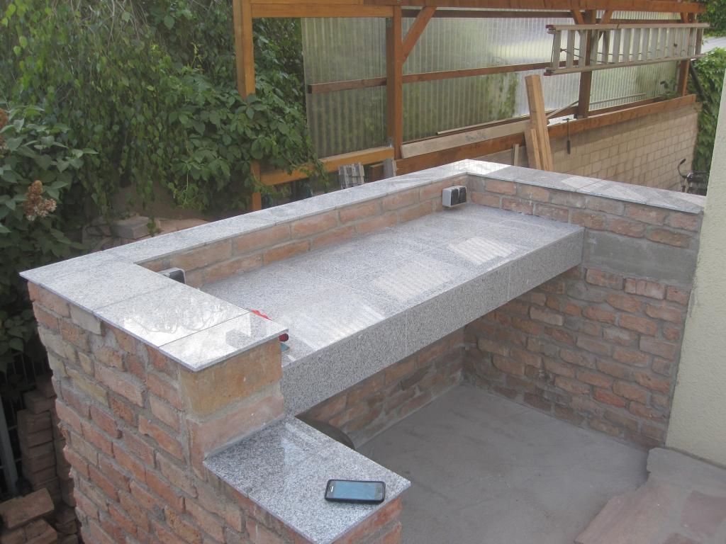

Ich war heute nachmittag wieder fleissig und habe das Gewölbe verputzt. Das ging ganz gut und so konnte ich auch noch überall dort wo ich die Granitfliesen verlegt hatte "beiputzen". Die Arbeiten an der Arbeitsfläche der Aussenküche sind somit auch abgeschlossen. Jetzt muss ich hier "nur" noch den Boden mit den Polygonalplatten verlegen und damit an die restliche Terasse anschließen.
Morgen will ich dann noch den Sockel am SBO und die Front am Grundkörper (Holzlager) verputzen.

Markus das sieht alles mächtig gut aus! :gut:
Die Arbeitsfläche wirst Du später nicht mehr missen wollen! Ich finde das wird bei den Planungen viel zu oft vergessen :pfeifend: :hihi:
