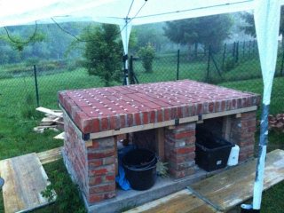

so, Platte gegossen, und Klinkersteine ausgefugt und abgewaschen.

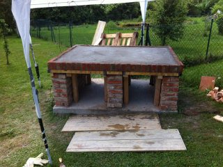

IMG_0610 - Kopie.jpg (17.57 KiB) 4243 mal betrachtet
Die Höhe ist bewusst nicht voll ausgeschöpft, denn es müssen noch die Fliesen drauf, also Platz für Kleber und Fliesen lassen.
IMG_0613 - Kopie.jpg (23.83 KiB) 4243 mal betrachtet

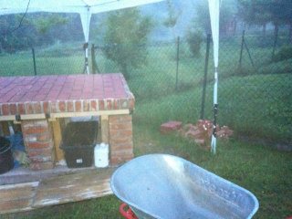

Abstandhalter raus und fertig zum ausfugen.
IMG_0783 - Kopie.jpg (18.17 KiB) 4243 mal betrachtet
ausgefugt, warten bis alles fest ist! Dann nächster Arbeitsschritt.

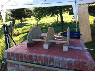

Sie das Schallungsgerüst.  Probegestellt und in alle Richtungen nochmals vermessen, um zu sehen, ob die geplante Wandstärke möglich ist.
Ich glaube, das Mittelteil hätt ich mir auch sparen können.
IMG_0805 - Kopie.jpg (25.43 KiB) 4203 mal betrachtet
Nochmal hingestellt und Aussenschalung für den Boden ist links vorbereitet.
