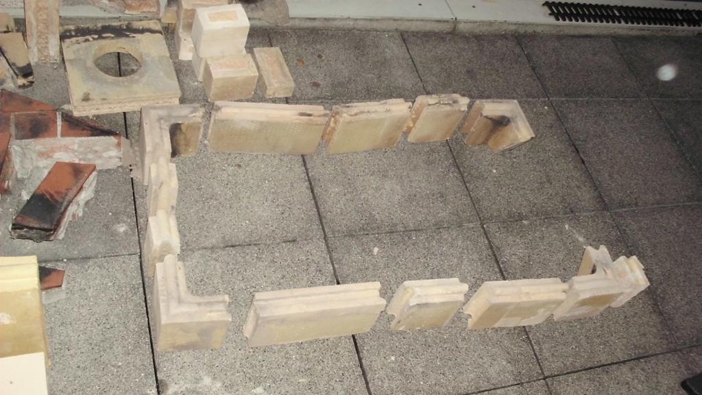

Dieser Arbeiter hat mir auch , nach meinem SBO Plan , einen Bausatz des Schamottgewölbes zusammengestellt, das ich dann auch mitgenommen habe. Es sind alles kleinere Steine mit Nut und Feder , die mit diesem Mörtel vermauert sind.
Die Fugen sollten nicht zu gross sein, dann gibt es den besten halt. Ich konnte nach Austrocknung des Mörtels direkt mit dem langsamen befeuern beginnen. Grössere Fugen nach dem einbrennen wurden anschliessend wieder zugeschmiert, bis sie dicht waren und hatten auch gehalten. Für grössere Mauerarbeiten ist der Mörtel aber nicht geeignet, weil er gerne bei Trocknung reisst und nicht gleich hart wird. Geschlämmt habe ich einfach den Mörtel mit Wasser dünner gemacht und in die Fugen laufen lassen, in den Fugen hats auch gehalten , nur über den Steinen ist er wieder abgegangen.

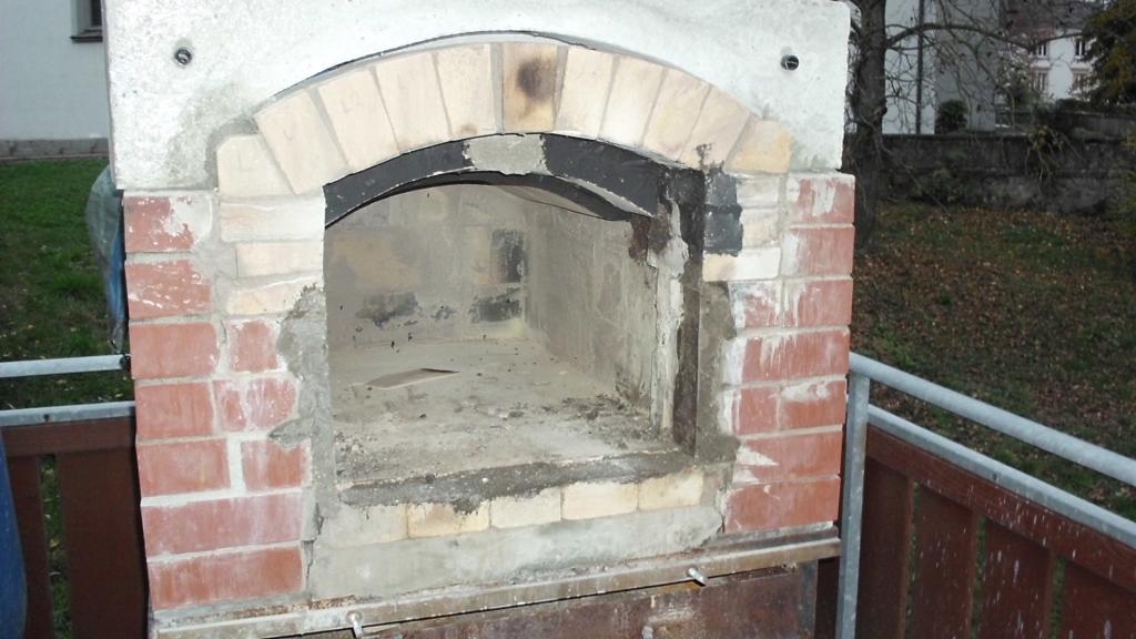

Für grösseres Mauern würde ich einen Hydraulisch abbindenten Mörtel emfpehlen. Für die anderen Arbeiten habe eine Lavaton F Giess und Stampfmasse verwendet .
Seht ihr an meiner Türe innen. Auch beim wieder aufbau habe ich diesen Mörtel verwendet.

genau so ist es in der Türe an der Türe und drumm herum. Auch am Durchführungsrohr für den Schornstein
Bisher hält alles bestens und ist fest.
