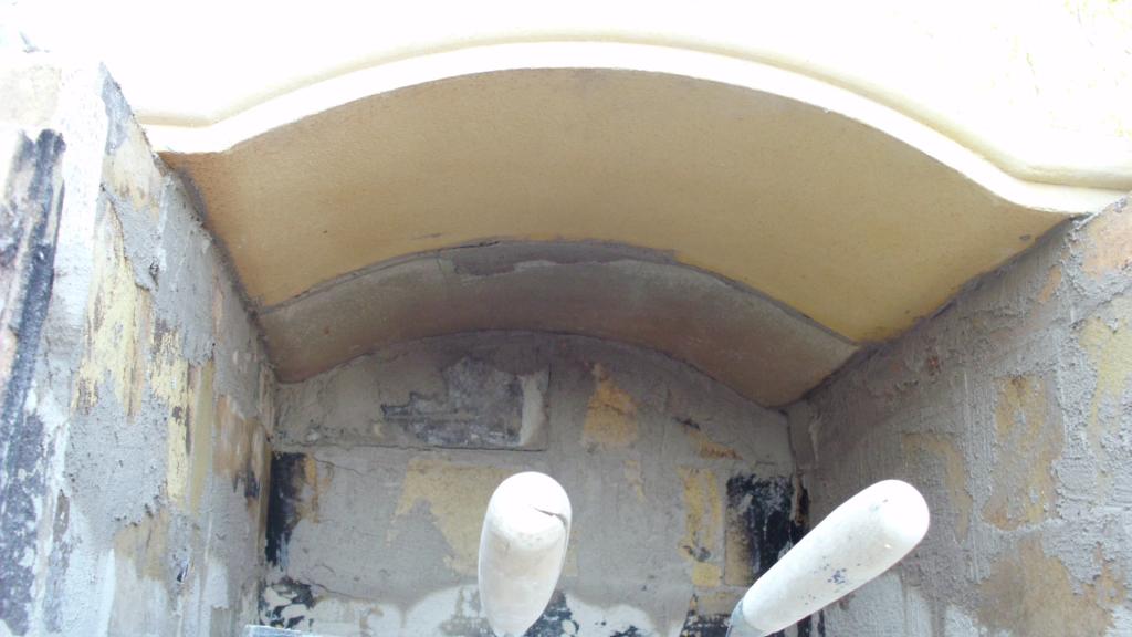

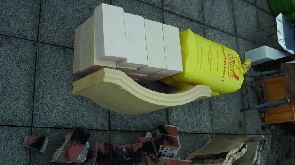

Hallo Stefan,
gute Arbeit besonders mit den Gewölbebögen. Sind die fertig gekauft , oder hast du sie selbergegossen ? Wenn ichs recht sehe sind das zwei Stück. Kannst ja mal ein Paar Worte darüber verlieren. Bei mir sind es auch fertige Schamottgewölbe , konnte sie bei Kandern -Feuerfest abholen, ist nicht weit von mir.

Viele Grüße aus Südbaden Gerd

So, wieder kleines Update:
- Feuerschott angepasst, passt, wackelt und hat Luft
- Gewölbebögen leicht angepasst (gut das es Flex gibt)
- Türausschnitt gemauert, Tür eingepasst
Somit ist der Backraum erst mal fertisch!
Bilder folgen natürlich noch
