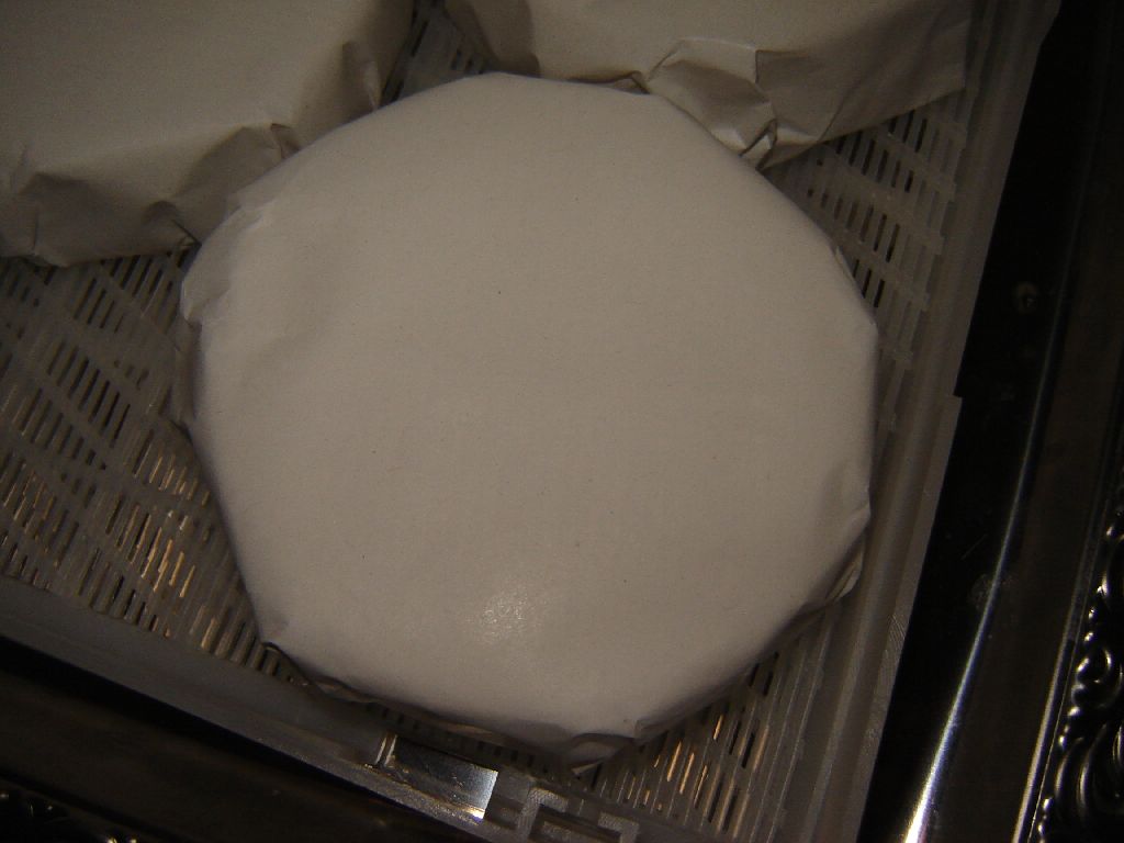

heute wurde der Camembert verpackt.
Nachdem die Käse 8 Tage bei 12 - 14° C und ca. 80 - 95° Luftfeuchtigkeit gelagert wurden
und bis jetzt einen schönen gleichmäßigen und weißen Schimmelrasen ausgebildet haben,
wurden sie heute in spezielles Käsepapier (zweischichtig aus Folie und Papier) eingeschlagen.
Nun sollen die Käse weitere 10 bis 12 Tage bei 12 - 14° C reifen.
Bisher bin ich mit dem Verlauf sehr zufrieden.

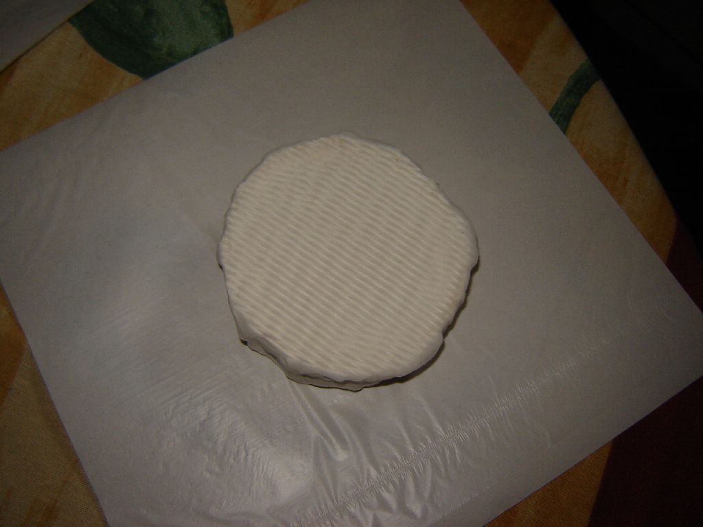

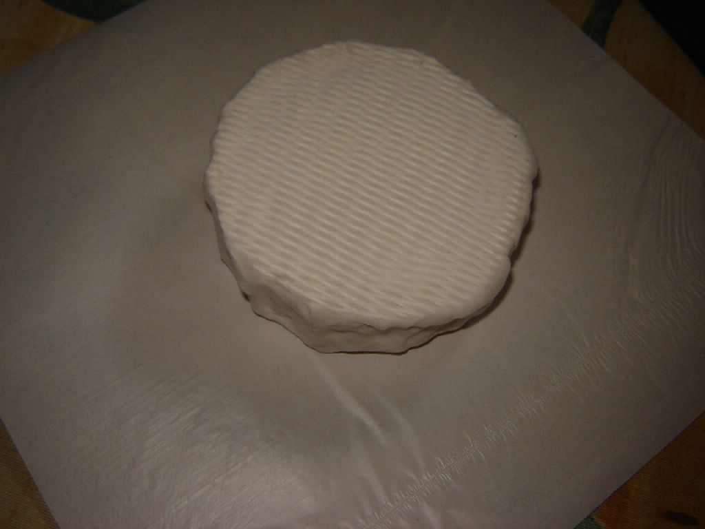

Hallo liebe Käsefreunde,
gemäß Zeitplan ist der Camembert ab Montag, 09.04.2012 verzehrbereit.
Ich komme gerade vom Kontrollgang aus der Käsekellerzone, denn ich war neugierig, wie sich die Käse entwickelt haben.
Habe kurzerhand mal einen aus seinem Duplexpapier gewickelt.
Hammer! Schöner Camembertgeruch, schön weich, ich glaube der ist am Montag "durch".
Dann erfolgt auch die erste Verkostung.
Habe noch ein Bildchen geschossen:

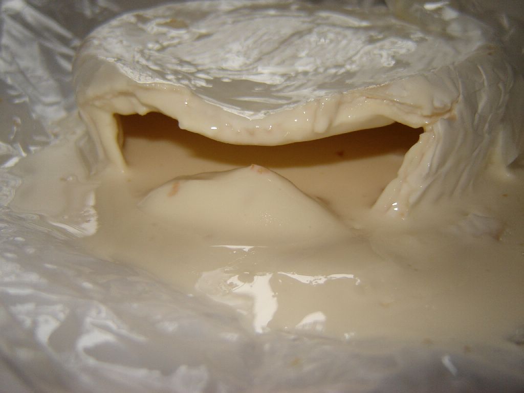

H I L F E !!!
Ich konnte es nicht mehr abwarten, darum habe ich einen der Camemberts "geöffnet".
Große Enttäuschung!
Die äußere Hülle ist relativ fest, aber das Innere hat sich fast vollständig verflüssigt.
Nur ein kleiner quarkiger Kern ist noch vorhanden.
Wo liegt der Fehler?
Re: In den Fußstapfen von Holli - Camembert
Verfasst: Sa 7. Apr 2012, 09:33
von Stone Forno
SSCHADE
BEI SO VIEL ARBEIT HÄTT
ICH DIR EIN ANDERES ZIEL GEGÖNNT
:frage:
Versuch es einfach mal wieder !
Roman
Verfasst: Sa 7. Apr 2012, 09:41
von Holli
Oh man, das ist extrem.
Woher das kommt, kann ich auch nicht sagen.
Im Netz sind die Käsereiinfos Mangelware. Wir sind hier als Pioniere zu gange.
Vielleicht gibt dir Corinna Leidinger eine Auskunft.
Bei meiner letzten Bestellung sagte mir eine Mitarbeiterin"Frau Leidinger beantwortet keine Fachfragen am Telefon.
Sie würde aber Fragen per mail beantworten.
Ich glaube Jay Brady von Bunte Kuh ist da hilfsbereiter.
