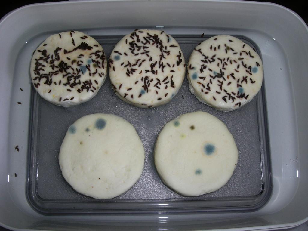

Original und Fälschung
15 008.jpg (221.73 KiB) 12739 mal betrachtet
15 001.jpg (216.16 KiB) 12739 mal betrachtet

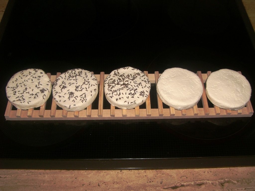

etwas Handkäse habe ich hergestellt.
Dazu habe ich ein Kilo gekauften Magerquark im Käsetuch ausgedrückt und 3 Tage zum Abtropfen aufgehängt.
Danach hatte der Quark noch 495g Gewicht. Gewürzt wurde mit 3% Salz und 1% Natron. Daraus wurden diese 5 Käsetaler geformt.
3 mit Kümmel bestreut, 2 bleiben ohne.
Reifen sollen die Käse 5-6 Tage bei 18-20°C. Deshalb habe ich sie im Wohnzimmer aufgestellt.
Mitlerweile ist überall im Haus Käse.
Im Keller der Bärlauchkäse bei 16°C. Im Büro, Heizung aus, der Münsterkäse immer noch ohne Rotschmiere bei 14°C.
In der Dachwohnung der große St. Nectair bei 11°C
Jetzt also auch noch im Wohnzimmer. Aber jetzt ist erst mal Pause.

Den Harzer Käse habe ich heute in die Obhut des örtlichen Abfall-Wirtschaft-Centrums gegeben.
Es hatte keinerlei Reifung gegeben. Der Käse hätte glasig werden sollen und narürlich auch aromatisch duften sollen.
Übers Wochenende hat er aber die letzte Hoffnung zunichte gemacht und sich dazu entschlossen zu verschimmeln.
Zitat Mausi: Käse machen ist wohl nicht so dein Ding.......
Gekaufter Quark scheint sich nicht für die Weiterverarbeitung zu Käse zu eignen. Der Schaden hält sich mit unter einem Euro in Grenzen.

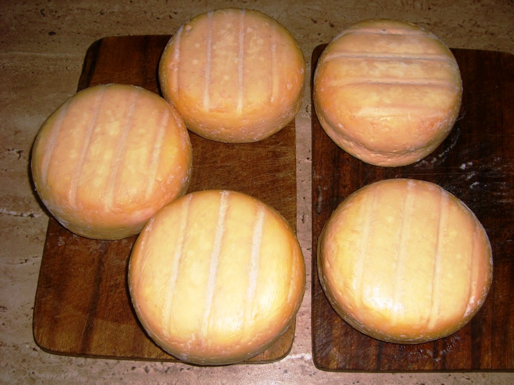

Der Münsterkäse hat inzwischen Rotschmiere und etwas Milchschimmel entwickelt, ist aber recht weich. Ich hätte wohl mehr entmolken müssen.
Morgen werde ich ihn verpacken und noch bis Freitag im Kühlschrank aufbewahren, bevor ich ihn probieren werde.

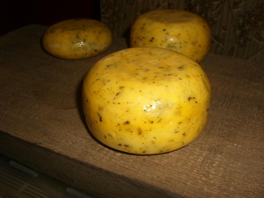

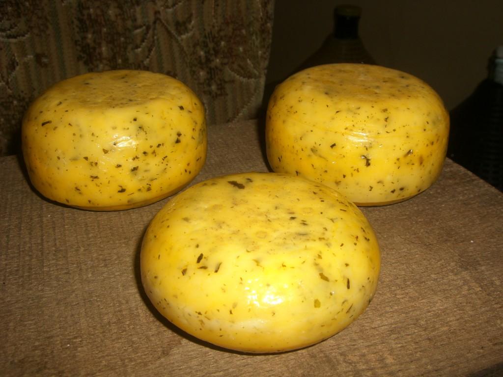

Am besten gefällt mir der Bärlauchkäse. Er ist fest geworden und duftet bärlauchig.
Käse3 015.jpg (102.97 KiB) 12715 mal betrachtet
Käse3 017.jpg (119.2 KiB) 12715 mal betrachtet
Da habe ich Lust größere Exemplare zu machen.

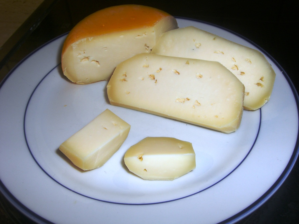

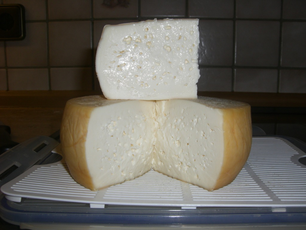

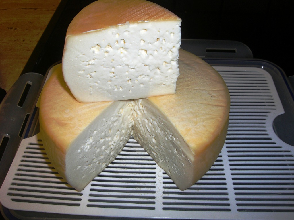

heute Morgen wollte ich es wissen und habe 2 Käse angeschnitten.
Die beiden Käse, die ich mit der Karottensalatdose und der Schraubzwinge gepresst hatte, mußten dran glauben.
Normalerweise hätte der größere Käse noch 2 Wochen reifen sollen. Aber ich weis nicht mehr wohin damit. Nirgendwo im Haus ist es noch unter 14°C
Außerdem wollte ich endlich wissen wie der Käse innen aussieht. :lol:
Käse 017.jpg (226.88 KiB) 12686 mal betrachtet
Käse 020.jpg (174.07 KiB) 12686 mal betrachtet
Geschmacklich würde ich den Käse als milden Tilsiter oder Esrom einordnen. Von der Konsistenz ist er ein schnittfester Weichkäse.
Der Kleine ist schon sehr fest geworden, wie Bergkäse, aber ohne das Aroma. Da habe ich zu feste gepresst und natürlich viel zu früh angeschnitten.
