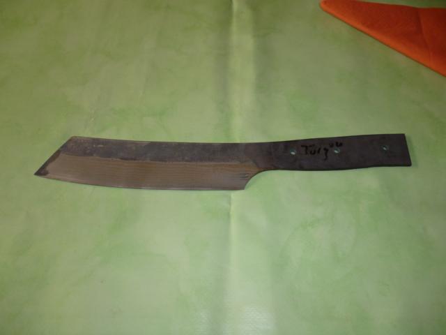

Hallo Leute,
gestern wurden ca. 15 Klingen gehärtet und angelassen immer in verschiedenen
Gruppen. Diese Gruppen hatten verschiedene Materialarten und somit sind
die Temperaturen anders. Nicht alle Klingen waren von Ihm, ich gleube er hatte
5 eigene, der Rest war von anderen Erbauern. Zum Teil wurde in Trockeneis
abgeschreckt, oder in Rapsöl das 30 Grad hatte. Falls jemand was zum härten
und anlassen hat der ist mit 15 Euro pro Stück dabei. Man sollte nur die Angaben
zu den Temperaturen kennen, er hat aber auch viele Infos dazu. Seine Ausrüstung ist
klasse, der Ofen ist schon der Hammer, PC gesteuert und bei 1065 Grad war es
schon recht warm davor.
Hier nun das Bild zum Baustand des Küchenmesseres.
Man kann schon die Lagen des Damastes erkennen und die Schneidleiste.
Damaststahl 20130223.JPG (47.87 KiB) 563 mal betrachtet
Sobald es neues gibt werde ich berichten.
Re: Messer
Verfasst: So 24. Feb 2013, 08:17
von DJTMichel
Hi Otti,
wenn Du die Erschaffung Deines Messers von A bis Z selbst miterlebst, wird sich ein völlig anderes Wertgefühl dafür bei Dir entwickeln. Hätte ich eines bliebe ich wohl kaum ruhig, wenn z.B. Schwiegermutter damit auf einer Glasplatte herumsäbelte :D !
Re: Messer
Verfasst: So 24. Feb 2013, 11:51
von Ottis Eicher
Hallo Michel,
ja da ist was dran, doch mit dem Messer wird nicht auf Knochen
geschnitten, keine gefrorenen Dinge geschnitten und nicht gehackt.
Dies macht das messer nicht mit, nur Fleisch schneiden, Gemüse
usw.. Er sagt das es sehr scharf wird und nicht für das andere ausgelegt ist.
Das müsste mit anderem Material angegangen werden. Es ist auch nur 2-3mm
starkes Material.
Mal sehen wie es wird.
