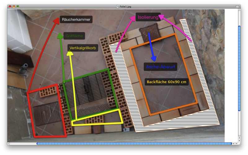

So nun habe ich ein paar Fragen an die Profis.
Die angehängte Skizze mit dem 3-D Entwurf zeigt was ich vor habe.
Von rechts angefangen: Der Backofen mit einer Fläche von 60x90 cm geht gut hin.
In der Mitte: Gibt es eine Grillfläche. Ausgelegt als Flachgrill (Kohle unterm Grill) und mit einem Korb an der Wand für's Vertikalgrillen. Einen Spieß will ich vorsehen, damit man mal Hähnchen, Rollbraten oder Sonstwas drauf zaubern kann.
LInks: Einen Räucherofen. Auch den als "EierlegendeWollMilchSau". Unter der Arbeitsplatte die Feuer/Räucherstelle. Einen 40x40cm Durchlass, verschließbar mit dicker Eisentüre nach oben. Obendrüber dann den eigentlichen Räucherbereich und die Möglichkeit Bleche einzuschieben, damit ich da drin was machen kann wie in einem Ramster. z.B. Flammkuchen. In dem Moment schließe ich den unteren Bereich mit der dicken Eisentüre und kann dann darauf ein lustiges Feuer machen um den "Ramster" anzuheizen.
So nun zu den Hauptsächlichen Fragen.
A) Isolierung LILA Pfeile Ganz rechts ist eine ca. 34cm starke Wand. Innen Tonlochziegel. Verkleidet mit Innen und Außen ca. 30mm Bagur. Das ist ein Quarzstein Naturstein. Ich möchte/muss da nur eine minimale Isolierung vornehmen, ca. 50mm zwischen Gewölbe aus Schmotte und zur Natursteinwand hin. 1. kann die Wand das ab und 2. muß ich Platz sparen. Was für einen Lösungsansatz seht Ihr da? Evtl. Perlitteschüttung oder Foamglas oder Glaswolle lose gestopft.
An der Rückwand des Ofens (Leider ist in Spanien alles schief) eine schiefe Isolierung im hinteren Bereich. Dort ist ein 24er Mauerwerk mit "Mocilla" Das sind Tonkammersteine. Wie kann ich da die Isolierung vornehmen. Die Stärke geht von 50mm am dünnsten bis zu 15 cm am dicksten Teil.
Zum Grill hin die Wand habe ich mal eine ca. 12 cm starke Isolierung vorgesehen und dann kommt eine 11,5er Schamotte Mauer zum Grill hin.
Was für Einwände - Ideen - Lösungsansätze habt Ihr.
Wie seht Ihr das Problem mit der teilweise relativ dünnen Isolierung. Mit was soll ich Isolieren? Das Material bringe ich mir aus Deutschland mit. Also nur zu.
Und 2. der Kamin.
Welchen Durchmessen sollte ich als Rauchrohr und Fuchs ansetzen?
Danke für Eure Ideen

- Draufsicht.jpg (42.1 KiB) 7547 mal betrachtet
Auf keinen Fall Glaswolle verwenden!Hardy hat geschrieben:... Ich möchte/muss da nur eine minimale Isolierung vornehmen, ca. 50mm zwischen Gewölbe aus Schmotte und zur Natursteinwand hin. 1. kann die Wand das ab und 2. muß ich Platz sparen. Was für einen Lösungsansatz seht Ihr da? Evtl. Perlitteschüttung oder Foamglas oder Glaswolle lose gestopft.
Ich würde sämtliche Hohlräume mit Perlitte schütten.
Da du ein Tunnelgewölbe baust, wird die Isolierstärke nach oben hin immer mächtiger.
Somit hast du ja nur im unteren Bereich die minimale Dämmung von 50 mm.
Beim Rauchgasrohr sollten 130 mm ausreichend sein.
Mein Ofen kommt mit einem 120er wunderbar klar.

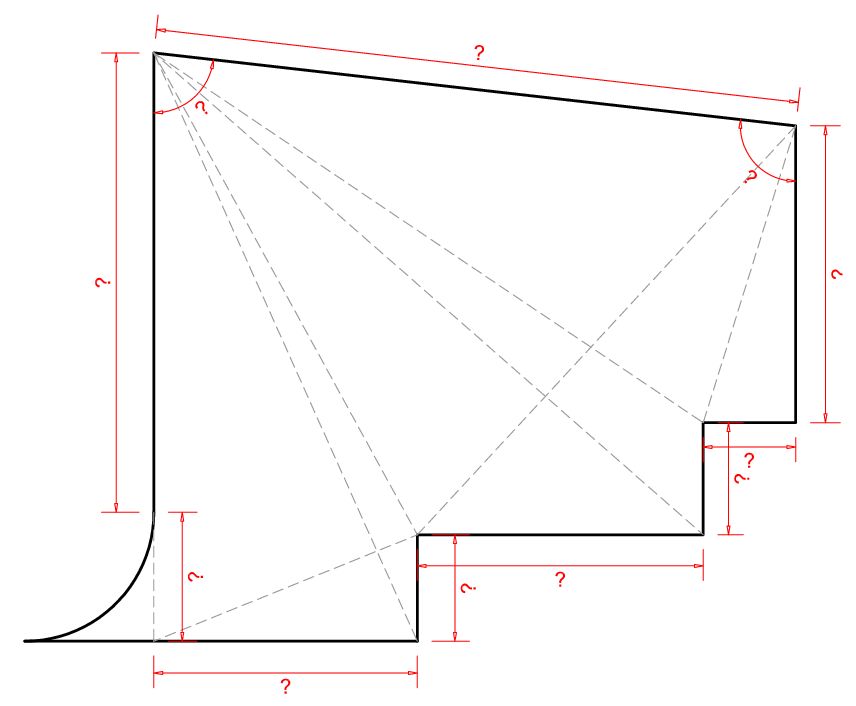

Hallo Hardy,
auf gehts!
Kannst du mir noch ein paar Maßangaben ergänzen?
Einmal die Außenlängen, die Diagonalen und wenn möglich die Winkel.
Dann kann's losgehen!
Danke!
auf gehts!
Danke!
