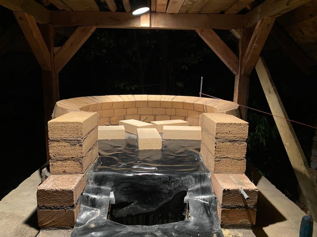

Zu spät für einen ausführlichen Bericht - ich lasse lieber die Bilder sprechen:
Klammern setzen.jpeg (246.77 KiB) 10457 mal betrachtet
Bereit für den unteren Boden.jpeg (320.14 KiB) 10457 mal betrachtet
1 cm Quarzsand.jpeg (255.19 KiB) 10457 mal betrachtet
Beim Aschefall wird es sicher frickelig.jpeg (218.68 KiB) 10457 mal betrachtet
Passt perfekt.jpeg (330.12 KiB) 10457 mal betrachtet
Thermometer und zweite Reihe aufgemauert, ab jetzt mit Schamotte-Mörtel.jpeg (179.3 KiB) 10457 mal betrachtet

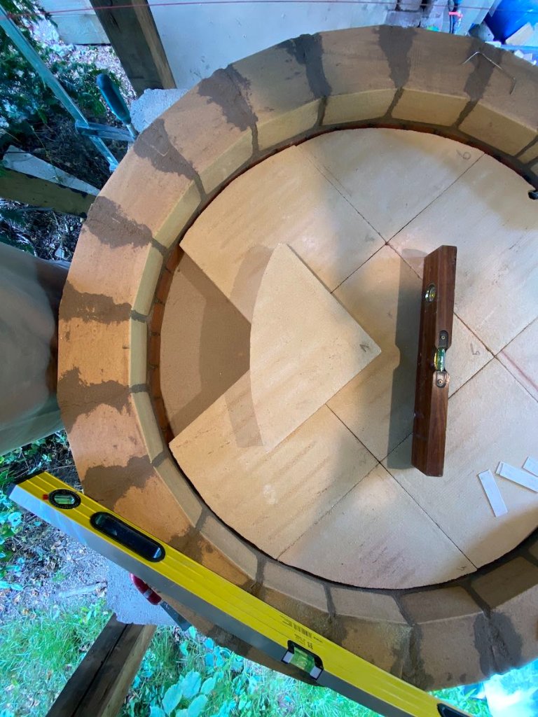

danke für deine Antwort und das Lob - ich erinnere mich an dein Projekt. Ich habe es mir bei meiner Vorbereitung auch mal angeschaut und DAS ist wirklich ein Kompliment wert, du hast ja quasi "einmal alles" gemacht. Wirklich toll. Ich bin deinen Thread gerade nochmal überflogen, habe aber keine Pläne/Bemaßungen finden können. 800mm Kuppelinnenmaß, wenn ich mich recht erinnere, das Portal direkt angeschlossen. Wie hoch ist dein Portal in der Mitte? Du hast zwei NF Ziegel flach als Basis und den Bogen in den dritten gesetzt, richtig? Damit landest du doch sicherlich nicht wesentlich über 200mm, oder? Wenn du dich da an ein paar Details erinnerst wäre ich dir sehr dankbar. Ich habe ein Innenmaß von 900mm, eine Kuppelhöhe von 430mm und peile eine Unterkante des Portals von 300mm an, sodass mehr als 100mm Differenz zur höchsten Stelle im Ofen sind. Ich hoffe das passt so. Da ich meine Öffnung mit 500mm gemauert habe und noch halbwegs sicher an/in den Ofen kommen möchte, würde ich das Portal gern bei 300mm ansetzen.
Anbei noch der aktuelle Baufortschritt

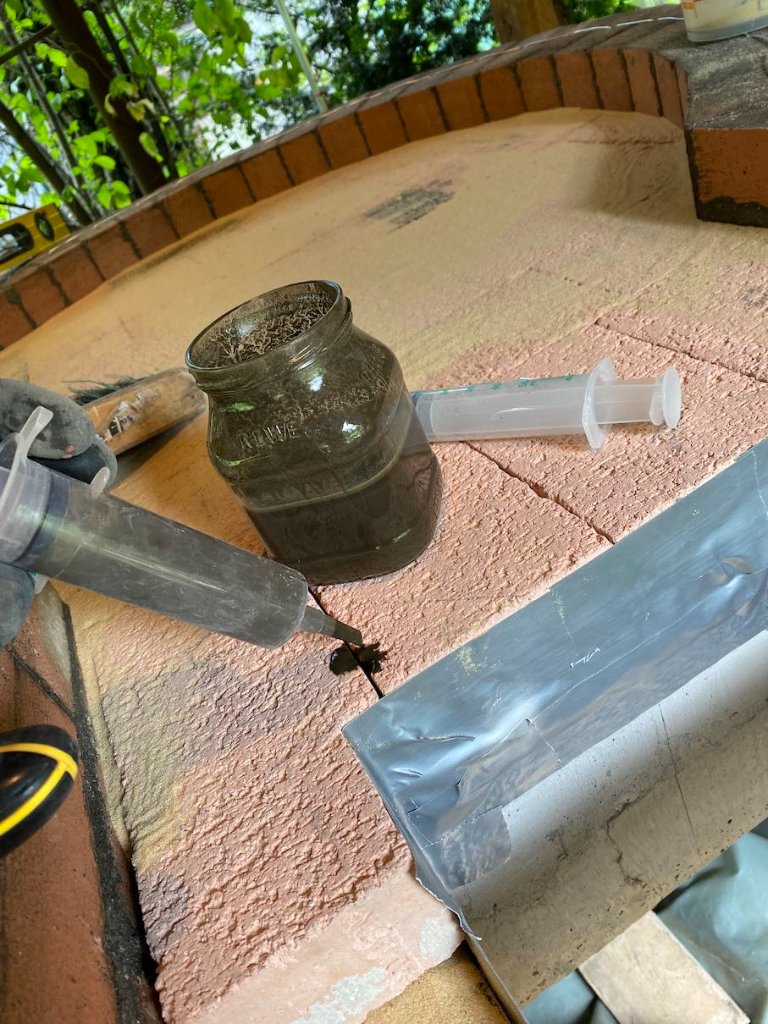

Einschlämmen um die offenen Fugen Richtung Ascheschacht zu stabilisieren.jpeg
Einschlämmen um die offenen Fugen Richtung Ascheschacht zu stabilisieren.jpeg (200.1 KiB) 10378 mal betrachtet

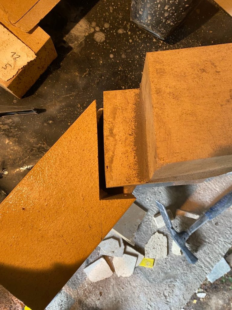

Übergang zum Portal verzinken.jpeg (200.77 KiB) 10378 mal betrachtet

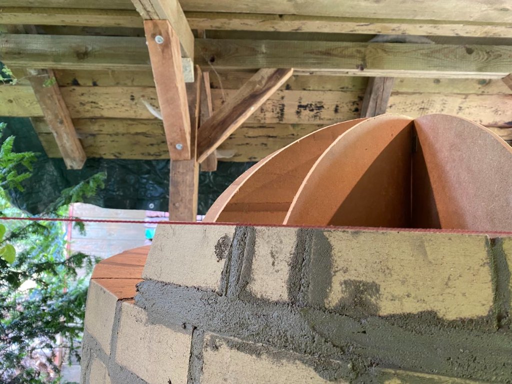

Mit Augenmaß und vier Schablonen klappt es bisher wunderbar.jpeg[/attachment [attachment=4]Abflachende Rundung. Noch passt es.jpeg

ich habe für den Bau meiner Kuppel statt Schablonen eine Radiuslehre benutzt. Daraus resultiert bei Durchmesser 800mm eine Höhe von 400mm. Durch die Radiuslehre gabs im Innenraum stets genügend Freiraum wodurch es einfach war im Zuge des Baufortschritts Stein für Stein mit einem feuchten Schwamm die Fugen an der Innenseite zu säubern.

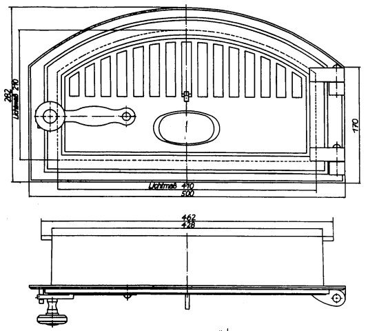

Die Abmessungen des Portals sind den Abmessungen der Ofentür geschuldet. Nachstehend eine Skizze mit Massangaben.
Gruss
