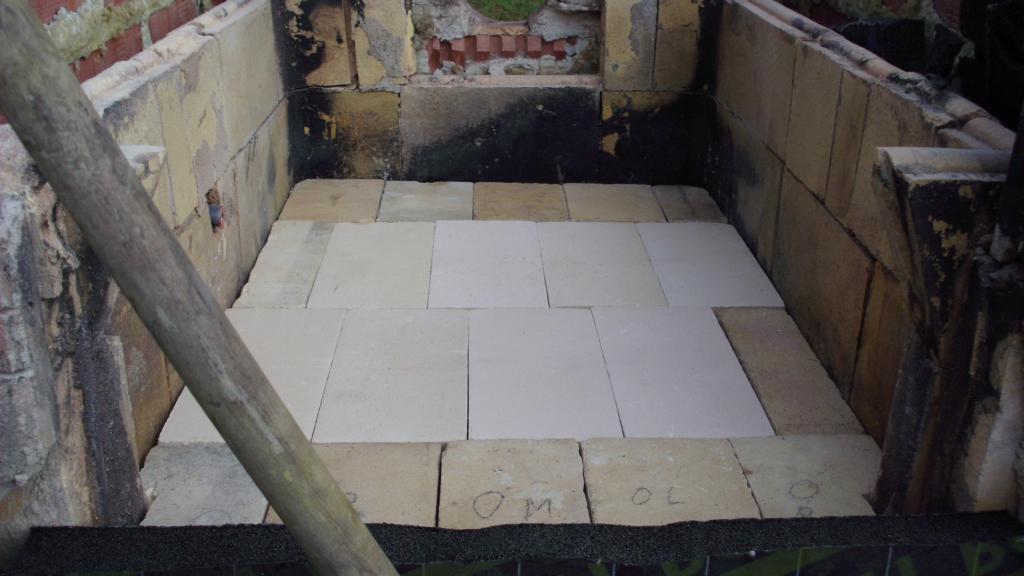

Hallo Jörn,
ich muss Steini da Recht geben , ich hatte auch so einen Aschefallkasen. Zum einen hat er mir die Wärme genommen, obwohl ich die teilweise noch glühende Asche direkt unter der Klappe verstaut habe. Zum andern hatte ich in Backboden einen Absatz, wo das Backgut nicht richtig gelagert werden konnte . Das nächste Problem ist die noch glühende Asche unter deinem schönen gemauerten Holzlagerfundament.
Ich selber habe bei mir einen durchgehenden Backboden, der mir auch ohne Kältebrücke ein gutes Ergebniss bringt.
Ich habe dir ein Bild beigefügt, wo du den Absatz , die Ascheklappe, die nach oben zeigt und den Türrahmen siehst, beigefügt.
Aschekasten mit Loch
Ansicht von Vorne.JPG (106.47 KiB) 6336 mal betrachtet
Ebenso ein Bild des jetzigen durchgehenden Bodens.
ganzer Boden
ganzer Boden
Die Asche kratze ich dann nach vorne raus und dann ist sie auch aus meinem Unterbau draussen.
Auch das mit der Staubaufwirbelung kann ich Steini bestätigen, denn es war bei mir auch so.
Viele Grüße vom Hochrhein im Süden Gerd

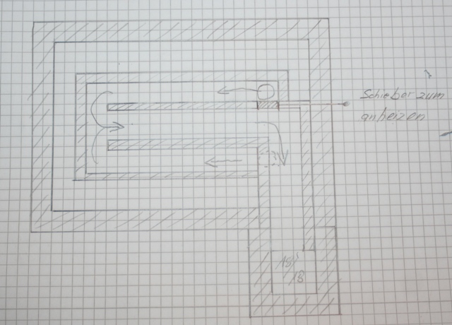

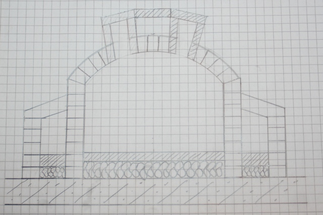

So da bin ich wieder, lecker Grünkohl gegessen und "gemalt"
Links und rechts auf 10 und 14 Uhr die abgehenden Züge. Hierzu dachte ich einfach beim Gewölbemauern die Steine abwechselnd legen und stellen damit es eine Verzahnung gibt. In der Mitte ist dann der Zug der zum Scho. geht. An der Vorderseite werden Reinigungsdeckel eingebaut. Die Züge werden natürlich auch gedämmt. Warum Züge? Der Rauch enthält noch jede Menge Wärme, diese kann jetzt von oben das Gewölbe mit erwärmen, würde ich den kurzen Weg zum Schornstein nehmen wäre diese Wärme weg. Im mittlerem Zug wird am Abgang zum Schornstein eine Absperrklappe eingebaut damit nach dem ausräumen die Wärme im Ofen bleibt. Links und rechts vom Gewölbe die Mini Brenner oder Zuluft die über die Stoßfugen ins innere kommt.
Zeichnung front.jpg (113.54 KiB) 6312 mal betrachtet
Hier kann man jetzt erkennen wie der Rauch seinen Weg nehmen soll, als Starthilfe dachte ich das ich einen Schieber vom linken zum mittlern Zug mache, also eine direkte Abkürzung zum Schornstein. Der mittlere Zug wird steigend werden um über den rechten Zug rüber zu komme und damit es ein wenig besser zieht.
Zeichnung Draufsicht Züge.jpg (125.18 KiB) 6312 mal betrachtet
