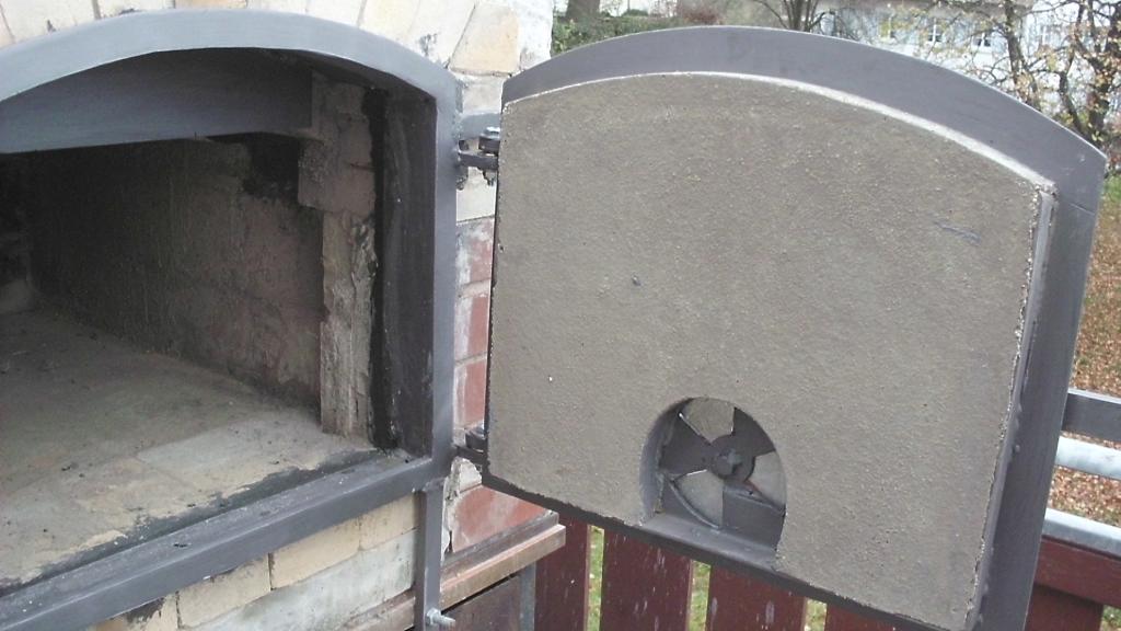

alles gut saubere Arbeit, nur ein Einwand habe ich , die Eisen im Mauerwerk machen dir Probleme. Das Mauerwerk an dieser Stelle
reißt dir durch die Ausdehnung bei Wärme, mach die Halter nach außen und lege Dichtschnur zwischen Rahmen und Mauerwerk.
Der Rahmen muss sich frei bewegen, weil sich Metal mehr dehnt wie Stein. Bei mir war das auch so , zwei Anker am Rahmen verschweißt
Riss im Mauerwerk , Dach des SBO abgebrannt.
Viele Grüße vom Hochrheinbahner Gerd aus dem Süden Deutschland

ich hab dir zwar schon von meinem TAB geschrieben, ist aber mir irgendwie verloren gegangen.
Die Dichtschnur gibt es bei uns in verschiedenen Stärken, meine ist von Amazon, ich weiß nicht wie da die Versorgung bei euch ist.
meine hatte eine Stärke von 40 mm , die habe ich beim einbauen mit dem Rahmen eingepresst und dann noch mit einem Holz eingearbeitet.
Wenn du Glück hast gibt es auch einen Kaminbauer , der so was hat.
Es gab noch einen Kleber , mit dem habe ich sie am Rahmen angeklebt.
So sieht das bei mir aus
