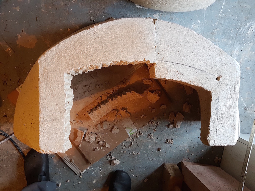

Jetzt, wenn die Anzahl der Gäste mal größer werden sollte, geht schon nen (halben) dicken Braten rein
Was wäre denn sinnvoller, verputzen (Feuerzement?) oder mit der Flex beischleifen? Ich denke die Flex...

googlehupf
Re: Endlich gehts los - mein Steinbackofen entsteht
Ja, mach's mit der Flex.
Dann hast du das aus einem Material.
Beim Beiputzen könnte mal was abplatzen.

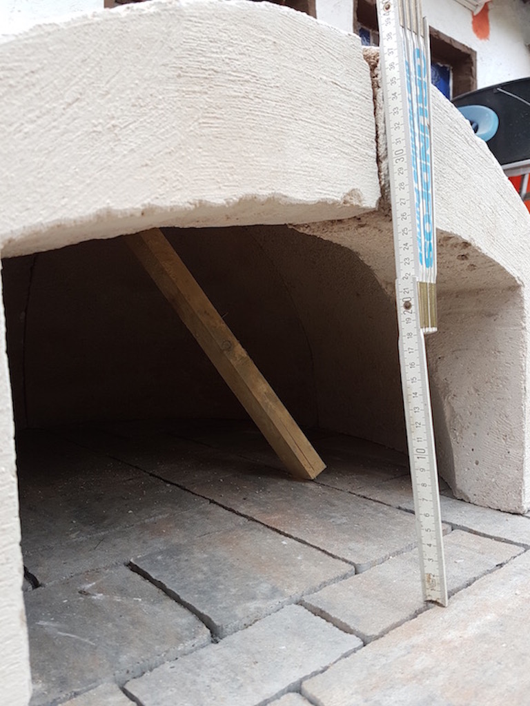

so schaut das jetzt aus. 45 breit und 26 hoch. Jetzt passt da auch mal was Größeres durch.
War ein guter Tipp mit der Segmentscheibe - für 15,50 € incl Versand verstehe ich nicht, wie die gefertigt werden kann - und das Ding geht ran! Hab aber ziemlich Staub zu mir genommen.

Jacky
maschi2017 hat geschrieben:...War ein guter Tipp mit der Segmentscheibe - für 15,50 € incl Versand verstehe ich nicht, wie die gefertigt werden kann - und das Ding geht ran! Hab aber ziemlich Staub zu mir genommen.
Nicht (nur) speziell bei Wefex, aber allgemein kann es bei den "Billigscheiben" wohl vorkommen, dass dir so ein Diamantblock abreißt und zum unkontrollierbaren Geschoss wird. Grade wenn du in härterem Material arbeitest. Also bisl aufpassen, dann geht das

- maschi2017
- Profiheizer
- Beiträge: 283
- Registriert: Sa 15. Jul 2017, 11:40
- Wohnort: 63674 Altenstadt
@ Jacky: Danke für den Hinweis, ich werde den Kopf ausserhalb der "Schussbahn" halten.

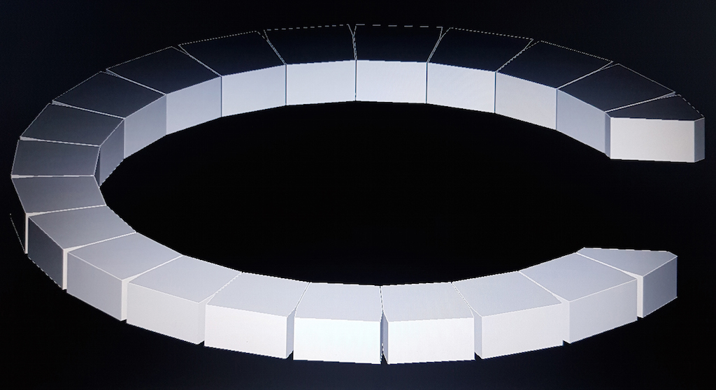

- maschi2017
- Profiheizer
- Beiträge: 283
da hab ich noch mal ne Frage zu der geplanten Kuppelerhöhung. Wenn ich mir eine Reihe Steine, 250 x 124 x 64 in der Länge halbiere und daraus einen Kreis auf die Dämmung aufklebe, innen 800 Durchm., und darauf einen zweiten, den um nen halben Stein versetzt mit einer gesamt Höhe von ca 125 mm, wird das ja halbwegs stabil. Ich könnte das aber auch mit nur einem Stein, den aber hochkant gesetzt realisieren. Was ist da sinnvoller?
Wenn da jemand nen Tip hätte...
- Eine Reihe auf das Foamglas aufkleben und darauf ne 2te einen halben Stein versetzt...
