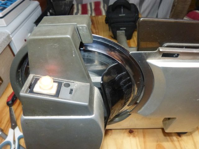

Hallöchen Heute hatte ich ein Glücksfee,
für den heute Grillabend wusste ich unbedingt noch zum Metzger,
der bekam gerade ein Aufschnittmaschine geliefert von der Firma Bizerba
ich kam mit dem Monteur ins Gespräch. Ich erzählte ihm meine Schwierigkeiten mit meiner Aufschnittmaschine.
Er versprach mir nach seiner Arbeit bei uns vorbei zu kommen.
Dies er auch tat er brauchte genau 20 Minuten für meine Maschine wieder zum Laufen zu bringen.
Der Fehler war an der Spannvorrichtung für den Keilriemen es fehlte eine Schraube
aus seinem Auto holte er sich einen neue und der Fehler war behoben.
Gruß aus dem Saarland

Also lag ich mit meinem ersten Schuß ins Blaue doch ganz richtig :-)
Freut mich, daß das Schätzchen wieder läuft!
