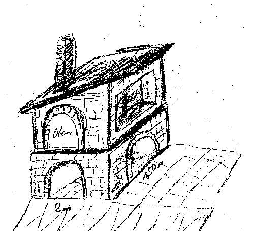

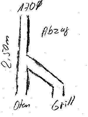

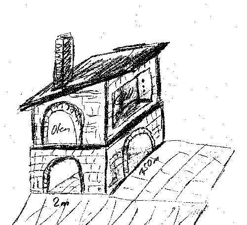

Hallo Gemeinde,
erstmal Danke für die Tipps.... alle für mich sehr wertvoll.
So hier mal eine Skizze meines Wunsch der Begierde..........
auf der rechten Seite soll ein Grill hin,
und das Dach soll nach vorn über den Grill raustehen (falls mal Regen) ebenso beim Ofen......
ich habe überlegt beide Teile.. Ofen und Grill in einem Abzug enden zu lassen.
siehe Skizze für das Rohr
was meint ihr...? ist das so machbar ???

von JohnDooe
Wegen Deinem "Doppelauspuff". Denk dran, wenn Du Brot backen willst, musst Du den Kamin irgendwie zu bekommen....
Nicht, daß Deine Drosselklappe oberhalb des Verbindungsstücks ist und dann der Dampf beim Grill rauskommt.....
Re: Projekt Athen
Verfasst: So 5. Feb 2017, 19:40
von Mr.T
Bei deiner Schornstein Idee musst du damit rechnen, dass dir durch die Nebenluft des Grills viel Zug aus dem Schornstein genommen wird. Da solltest du auch noch eine Absperrung mit einplanen.
Re: Projekt Athen
Verfasst: Mo 6. Feb 2017, 06:59
von fjuergens
Ich hatte mir gedacht in jeden Abzug eine Klappe einzubauen.....
und zwar so dicht als möglich zum Ofen bzw. Grill hin...
Re: Projekt Athen
Verfasst: Mo 6. Feb 2017, 20:06
von Spätzünder
hallo fjuergens :tach:
zwei klappen finde ich gut. :ok:
