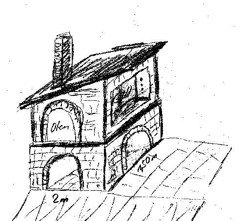

Hallo Gemeinde,
erstmal Danke für die Tipps.... alle für mich sehr wertvoll.
So hier mal eine Skizze meines Wunsch der Begierde..........
auf der rechten Seite soll ein Grill hin,
und das Dach soll nach vorn über den Grill raustehen (falls mal Regen) ebenso beim Ofen......
ich habe überlegt beide Teile.. Ofen und Grill in einem Abzug enden zu lassen.
siehe Skizze für das Rohr
was meint ihr...? ist das so machbar ???

Wegen Deinem "Doppelauspuff". Denk dran, wenn Du Brot backen willst, musst Du den Kamin irgendwie zu bekommen....
Nicht, daß Deine Drosselklappe oberhalb des Verbindungsstücks ist und dann der Dampf beim Grill rauskommt.....

Bei deiner Schornstein Idee musst du damit rechnen, dass dir durch die Nebenluft des Grills viel Zug aus dem Schornstein genommen wird. Da solltest du auch noch eine Absperrung mit einplanen.

Ich hatte mir gedacht in jeden Abzug eine Klappe einzubauen.....
und zwar so dicht als möglich zum Ofen bzw. Grill hin...

aber zu deiner höhe des ofens ich bin 175cm und meine feuerstelle
ist bei 130cm habe so die beste sicht in der glut und auf die backsachen
kann genau drehen oder rausholen ohne mich zu bücken
und du bist doch über 190cm
lg
spätzünder :dog:

da hast du recht, bin am überlegen ob ich da noch was drunterpacke........
Ich muss allerdings noch den Umstand mit einbeziehen das unsere Oma schon wild aufs Brotbacken ist ( die alten Griechen können das)
und sie ungefähr 30cm kleiner ist als ich.... :pfeifend:
deshalb folgende Frage:
Da es sich als äusserst schwierig erweist die 6cm dicken Schaumglassplatten hier in GR zu bekommen,
ein Händler verkauft nur an Grossprojekte, und der andere hat das zwar im Programm aber nicht am Lager und
nen Preis wusste er auch nicht... die Pfeife......
deshalb habe ich mir folgenden Aufbau des Boden überlegt:
auf die Betonplatte eine Lage Porenbeton 10cm dick, darauf noch nen Vollziegel
und dann 2cm Quarzsand auf den dann die 8cm dicken Schamottsteine....
dann hätte ich noch 10 cm gewonnen nach oben und Oma kommt auch gut ran.....
