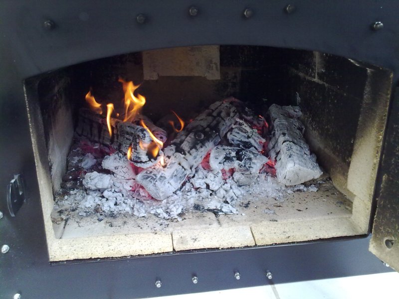

Hallo Exe , sind das an der Türe innen , normale Schloßschrauben und außen Hutmuttern?
Wenn ja , dann wäre das eine sehr einfache und dauerhafte Lösung. Ich habe bei mir U-Schienen eingeschweisst und Steine eingepasst.
Bin auch an einer einfacheren Befestigung interessiert , es ist aber auch eine Gewichtsfrage bei mir.

Exakt so habe ich die Schamotte befestigt. Zwischen Schamottestein und Metallplatte habe ich noch eine Schicht Isulfix-Isoliermatte. Das entkoppelt schön und die Steine können sich etwas bewegen. Auch habe ich die Löcher großzügig in die Schmamotte gebohrt, so dass auch hier keine Risse entstehen können, wenn sich bei der Erwärmung alles ausdehnt.

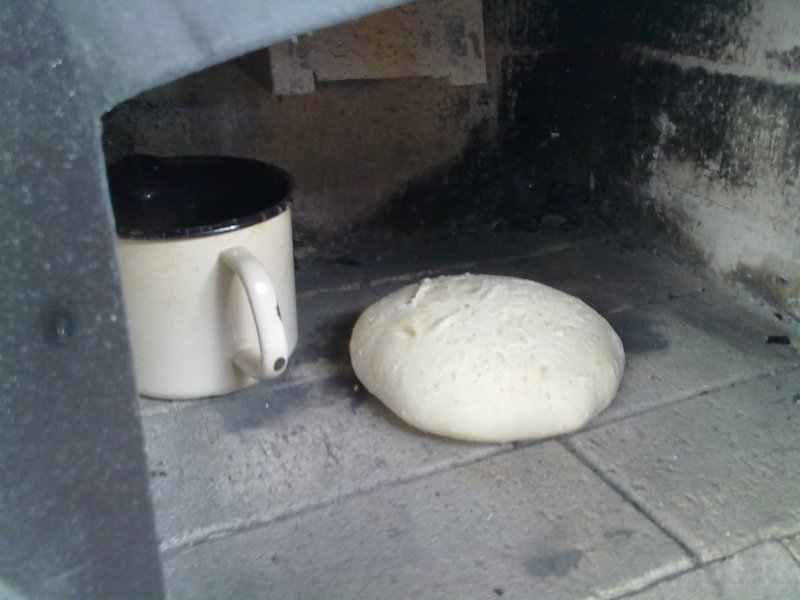

Obwohl es heute immer wieder regnete, habe ich den Backofen mal richtig angeheizt. Gegen 13:00 Uhr ging es los. Das Thermometer ist noch nicht richtig installiert, daher konnte ich nur mittels eines Infrarot-Thermometers die Temperatur bestimmen, was allerdings nur bis 380°C geht. Eigentlich wollte ich nur heizen und nichts backen. Zwischen drin musste ich noch einkaufen fahren und da entdeckte ich im Supermarkt eine Fertigbackmischung für Weißbrot. Nunja, für einen kleinen Test, bei dem es schnell gehen musste, ideal. Also schnell angerührt und eine Stunde gehen lassen. Dann den Ofen ausgeräumt und das Brot 50 Minuten gebacken. Das Brot war sehr lecker.

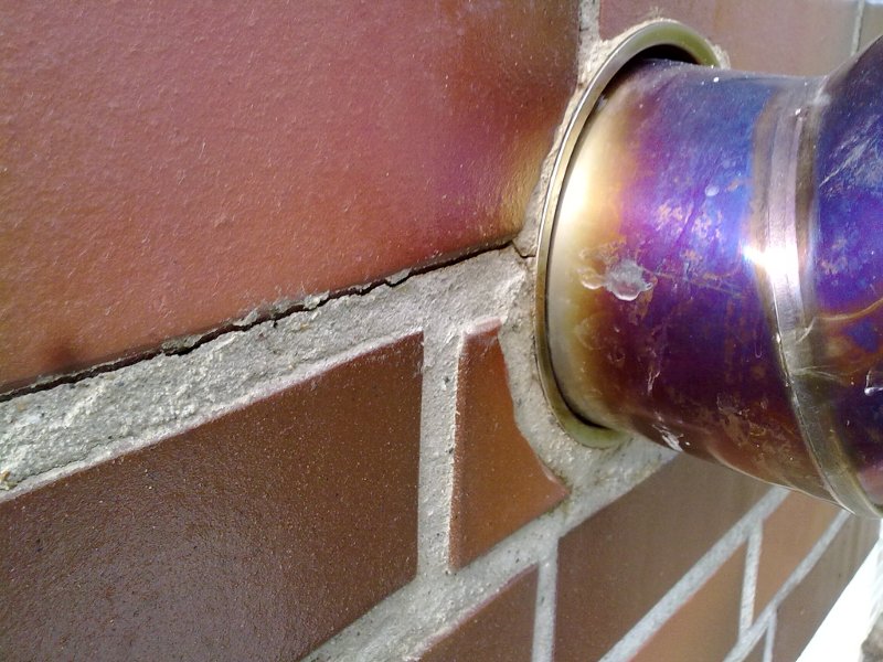

Beim Design des Ofens ist mir ein kleiner, aber bedeutender Fehler unterlaufen. :boing: Ich Spezialist habe das Wandfutter fest in die Außenwand eingemauert. Bei der Erwärmung dehnte es sich sehr stark aus und hob die ganze Kuppel(!) um ca. 1mm an. :weinen: Nach dem Abkühlen ist der Riss wieder ganz klein geworden. Ich werde das Futter also irgendwann mal ausbauen müssen und mit Isoliermaterial neu einsetzen. Ein weiterer Riss zeigte sich in der Betonplatte, mittig. Dieser zieht sich durch bis in den unteren Bogen. Ich hoffe mal dass das dieser keine Auswirkung auf die Stabilität der Betonplatte hat. Er wäre kaum zu reparieren ohne den Ofen fast komplett abzureißen.

Da sind 4cm Quarzsand drin. Wobei die Bodenplatte unterhalb des Bennraums intakt ist, es ist nur der vordere überhängende Anbau gerissen. Und wie immer variiert die Rissbreite mit der Temperatur. ;) Im Moment finde ich mich mal damit ab.

Halten die Schamottesteie auf der Innenseite der Türe?

Einwandfrei, ich finde die Lösung immer noch ideal. :)

.. ich denke das baue ich mal nach ... - wie dick sind die Schamotteplatten ?
