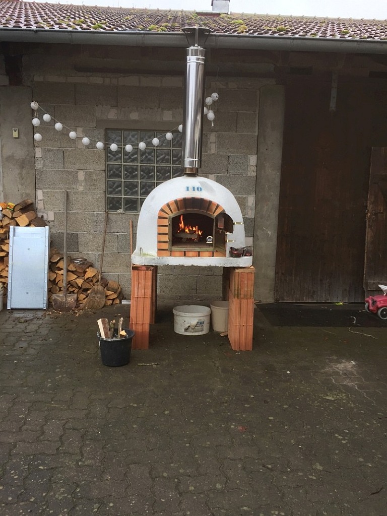

jetzt wirds langsam ein bisschen OT, ich will aber nicht extra ein neues Thema aufmachen, ich hab den Ofen
vorübergehend im Hof aufgestellt (er konnte ja nicht ewig auf dem Hänger stehen bleiben). So schlecht ist
das im übrigen gar nicht, da sieht man beim Probebacken gleich was einem am Standort gefällt und was nicht,
auch mit der Höhe kann man spielen (also wenn man das passende Gerät zur hand hat ;-) ).
vorübergehender Standort, steht stabil auch wenns bissi wackelig aussieht

Natürlich hat der Ofen nach dem Aufheizen auch Risse bekommen, aber so weit ich das beurteilen kann
sind die Unkritisch.
Aktuell passt von der Höhe und Breite her genau mein kleiner Weber Grill unter die Öffnung so das ich die
Asche und Glut schön da rein ziehen kann. Später wird das nicht mehr passen, da muss ich mir also was
überlegen.
Auch wäre es eine Nette Idee eine Art Skala für den Oberen Abgasschieber zu haben, vor allem wenn der Ofen
später dann eingebaut ist und man keine direkte Sicht darauf hat.
