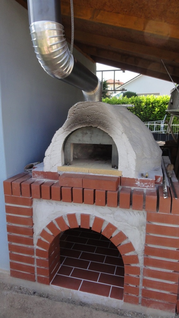

Re: Rheinhessen SBO

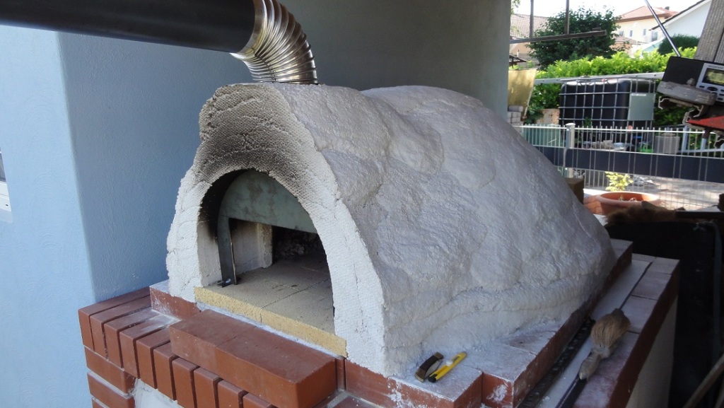

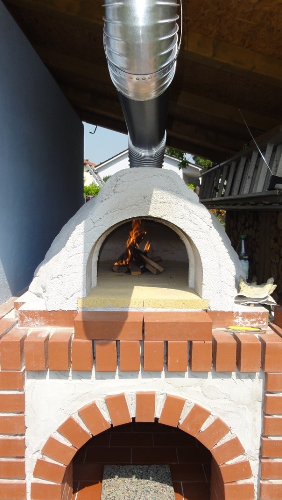

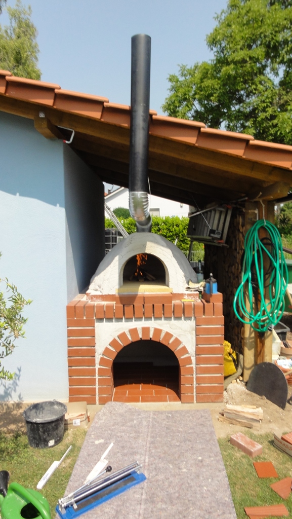

Nach ca. 6 Wochen, das erste Mal richtig hochheizen.
ich dachte mir zerreißt es den SBO.
Zuerst fing es an zu leicht zu zischen, dann wurde es fast schon horrormäßig.
Richtige Wasserdampf-Fontänen stiegen über der Kuppel auf.
Zuerst hatte ich den Eindruck, ich bin in Island…..
Also an alle die das erste Mal hochheizen
„wartet auf jeden Fall länger als ich“
Das ging so ca. eine halbe Stunde…….dann wurde es ruhiger.
Konnte keine Risse oder andere Beschädigungen feststellen….also weiter geht`s.
Den ersten Flammkuchen wurde zubereitet. (lecker)
Wie Ihr sehen könnt, habe ich noch ein Blech gebastelt, als Flammschutz sozusagen.
Der Kamin ist auch noch provisorisch (die Kopfhaare mögen den Verlauf des Kamins nicht)
Verkleidet wird der SBO auch noch.
Bis dann…..
Grüße
Steffen

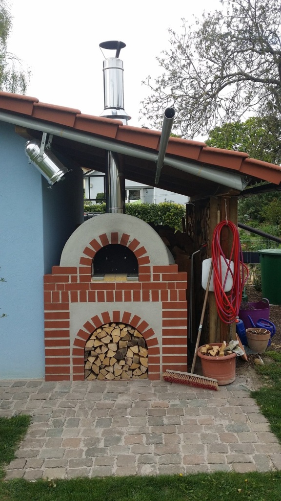

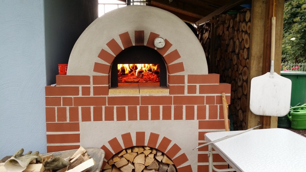

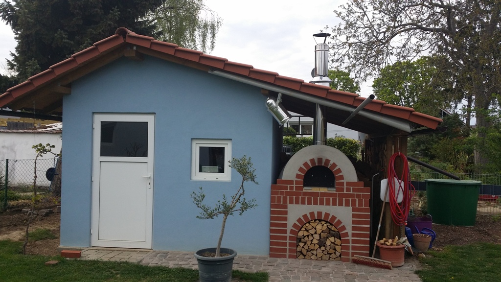

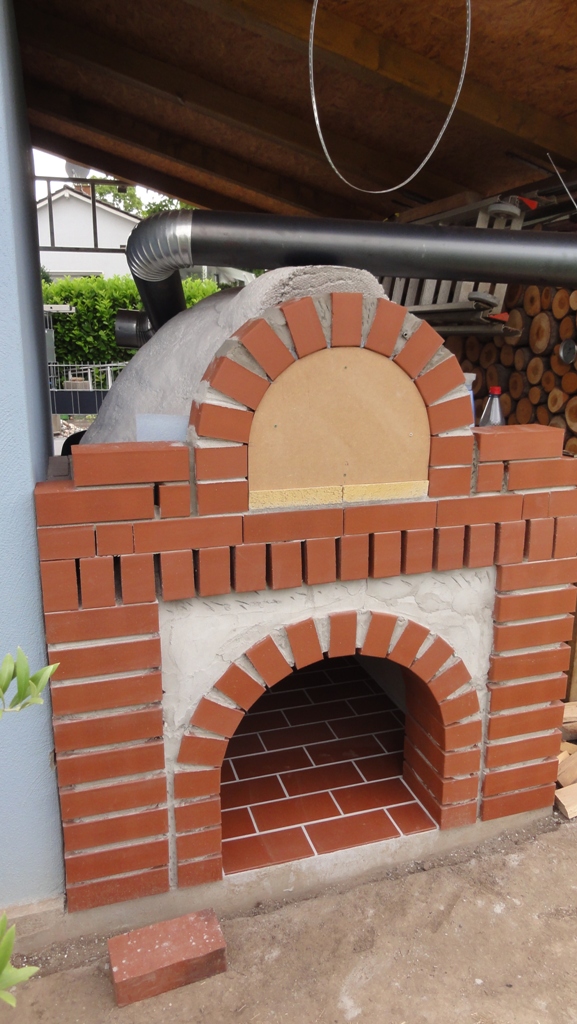

So…die nächsten Bilder.
Nachdem die ersten 100 Pizzen durch den SBO gegangen waren,
und der Ofen gehalten hat,
war es an der Zeit zu isolieren.
Einen Edelstahl-Schornstein mit Dachdurchgang gab`s auch noch.
Leider habe ich zu den einzelnen Schritten keine Bilder.
Die Tür ist doppelwandig (Füllung aus Mineralwolle, nicht brennbar) und wird auf Edelstahlschienen verschoben.
An dem Edelstahlrohr wird eine Plane als Regenschutz bei Bedarf ausgerollt.

Re: Rheinhessen SBO
Das nenn ich mal ne Beleuchtung für den Ofen...wow
Mit was hast du deinen Ofen isoliert? Würde mich interessieren, da das bei meinem Ofen auch noch im Frühjahr ansteht.
Aber sonst....Hut ab

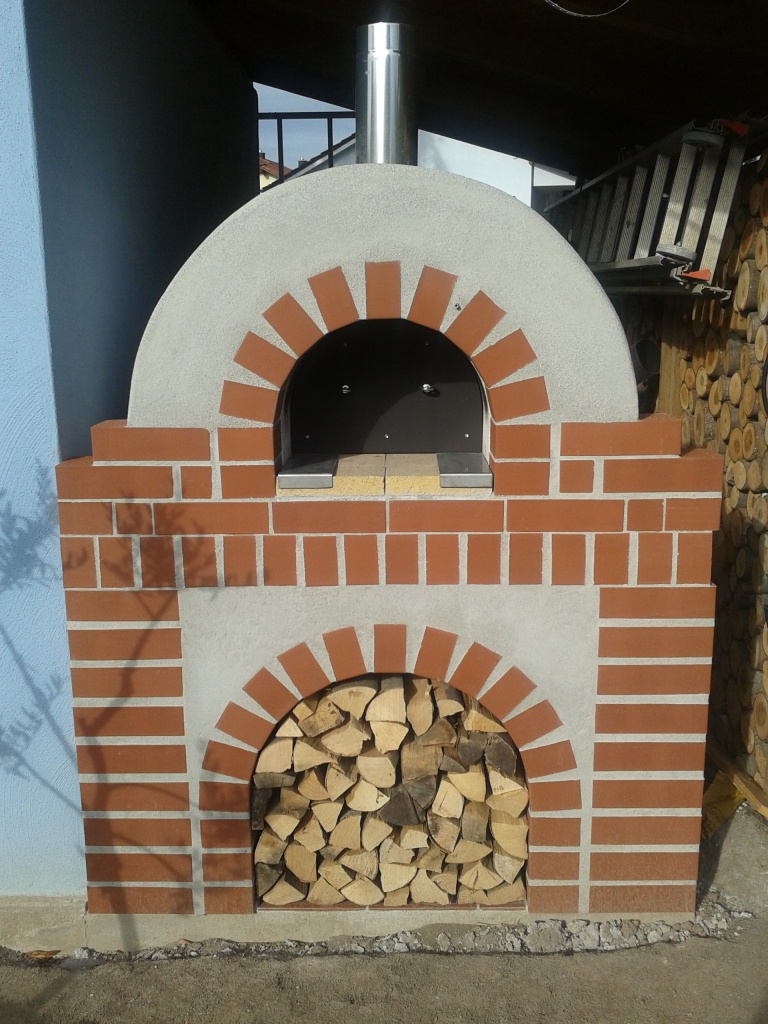

Mr.T
Re: Rheinhessen SBO
Schick!
Vielleicht hab ich es nur überlesen, aber was sind das für Abdeckungen rechts und links am Bogen bei den Bildern mit geschlossener Tür?

RG6070
Re: Rheinhessen SBO
Hallo Mr.T,
das sind keine Abdeckungen sonder Edelstahl Schienen.
Auf diesen Schienen schiebe ich die Tür.
So bleiben die Schamottsteine heile.
Bei Pizza oder Pfannkuchen kommen die Schienen und die Tür einfach weg.
Grüße
Steffen
Grüße
Steffen
