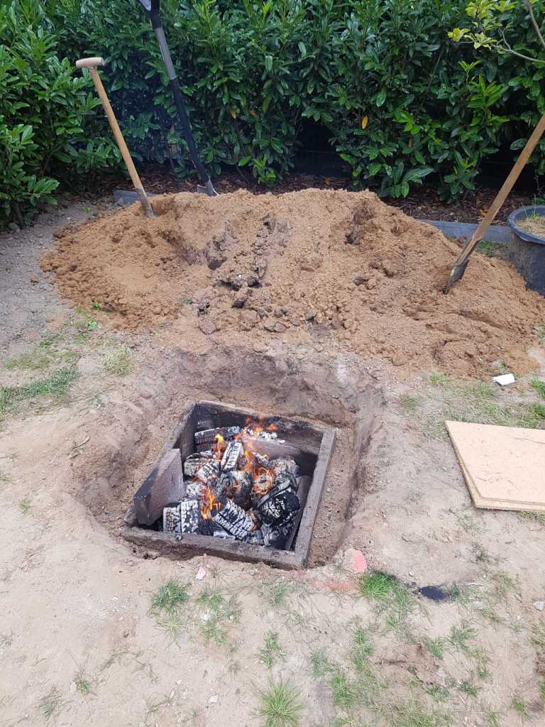

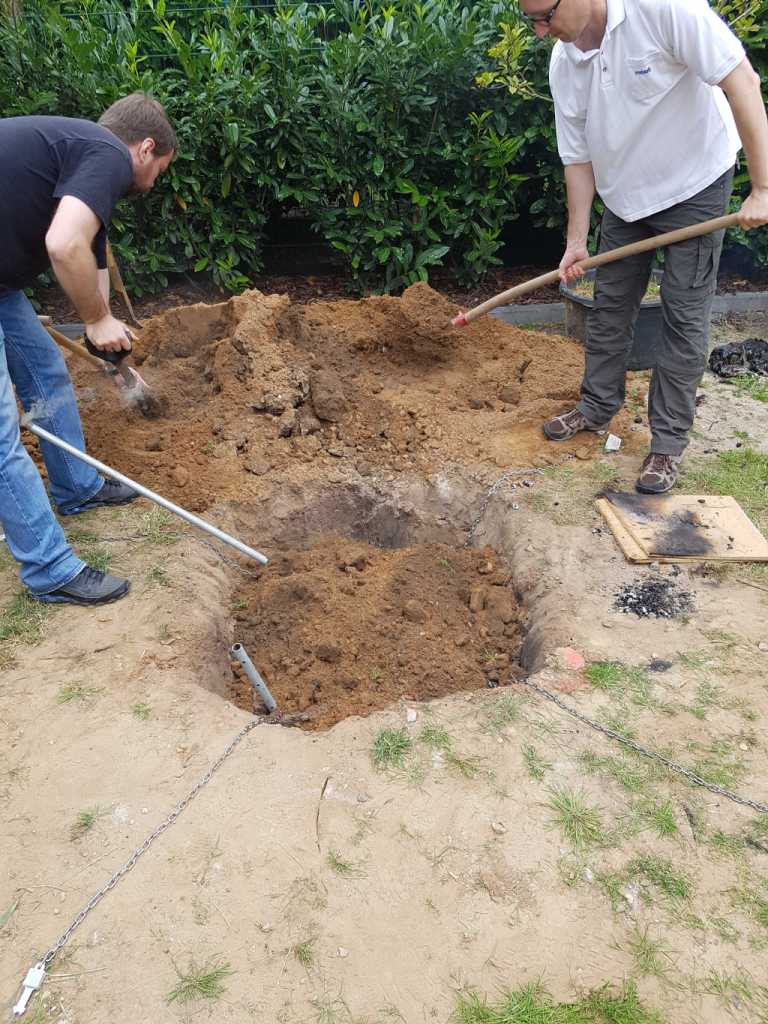

Vielen :danke: für eure Antworten.
Werde jetzt meinen Lehm für etwas Anderes benutzten und nur Foamglas und Steinwolle auf den Tunnel machen.
Nächste Woche wird der Tunnel fertig. Diese Woche waren andere Baustellen angesagt.
Blumenbeet, Sichtschutz und Aufräumarbeiten.
Außerdem war Erdlochgrillen bei Freunden angesagt. Hier ein paar Bilder
