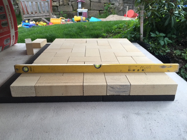

Heute habe ich endlich meine Schamottsteine besorgen können.
Es sind durchweg 65/125/250mm Steine von sehr guter Qualität.
Ich habe mich gleich dran gemacht und den Backboden mal verlegt. Schaumglas darunter und die Steine oben drauf.
Meine Frage wäre, ob man die Schaumglasplatten auf der Betonplatte verkleben muss und ob man die Schamottsteine auf dem Schaumglas festmörteln muss.

Re: Tobis Steinbackofen
Hallo Tobi,
ich hätte gleich mal ne Frage zur Schaumglasplatte.
Kannst du mir sagen, wo du deine Platten bezogen hast?
Kurt
Kurt
