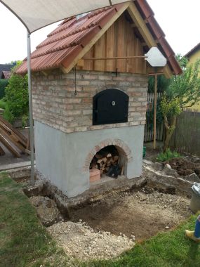

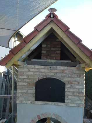

Hallo alle zusammen,
nach längerer Pause mal wieder der neuste Stand meinens LBO.

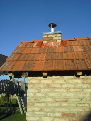

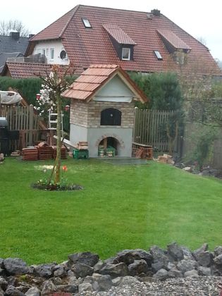

Ich musste wegen des Wintereinbruchs vor ein paar Wochen einen etwas anderen Bauablauf wählen als das normal ist.
Normalerweise kommt das Dach ja zuzletzt.

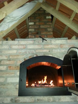

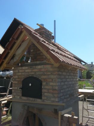

Aber da ich auf Nummer sicher gehen wollte, dass mir der Sturm, Schnee und Regen nicht den Backraum zerstören habe ich mich entschlossen zuerst das Dach zu bauen(Leider nur Bilder vom fertigen Dachstuhl mit Ziegeln).

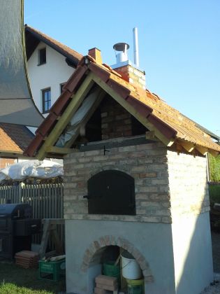

Nachdem sich das Wetter wieder gebessert hat, ging es an den Kamien den wir aus Vollziegelsteinen errichtet haben.
Zum Schluss habe ich mich noch als Fläschner versucht und den Kamin mit einen Abschlussblech versehen.
Den Ziegelanschluss mit Bleiblech zum Kamien abgedichtet(schön ist anders,aber erstmal dicht :pfeifend: ).
Nachdem das erledigt war habe ich ein Feuer mit ca. 100° entfacht, bei den beiden ersten kleineren Trocknungsfeuer war die Backofentür danach richtig nass geschwitzt, das war diesesmal nicht der Fall.
Bis bald Frank
Schnell das Dach gebaut. Der Winter kommt!!!
Basteltage beim Wintereinbruch

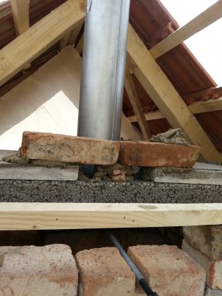

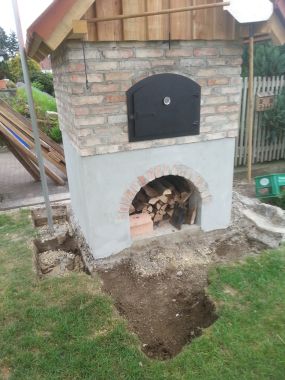

Der Kamien wird auf zwei Betonstürze über dem Gewölbe errichtet. Als Auflager für die Ziegelsteine habe ich zwei 4 cm dicke Terrassenplatten genommen

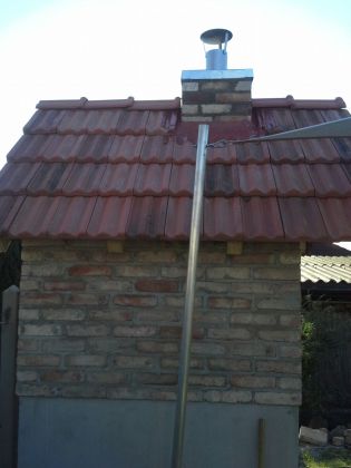

Die Ofenrohrdämmung
Die Ofenrohrdämmung
Hier das Kamienabschlussblech und das Wetterhütchen auf dem Ofenrohr

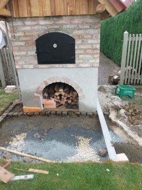

nach dem ich erst jetzt mal wieder zum schreiben komme, kann ich berichten mein Backofen ist fertig. Ich möchte auch bald das erste Brot backen, es wird zwar noch einige Zeit verstreichen bis ich den LBO richtig verstehe, aber Übung macht den Meister wie mann so schön sagt.
Ich werde natürlich weiter über meine Backversuche berichten. Und nochmal :danke: an alle.
Bis dahin ein schöne Zeit Frank

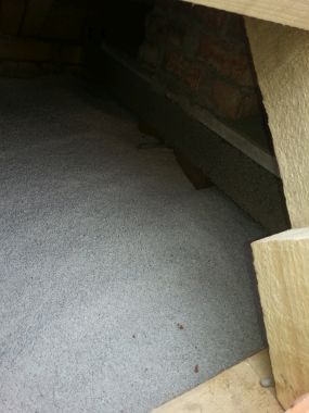

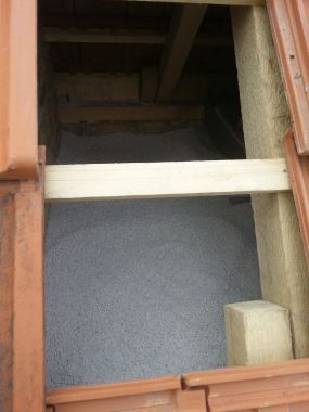

Der LBO hat eine Isolierung aus Schüttung

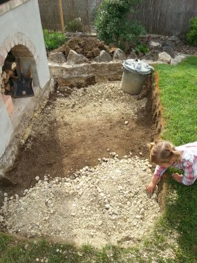

Meine kleine hatte auch Spaß
20160518_173545 - Kopie.jpg (61.83 KiB) 10257 mal betrachtet

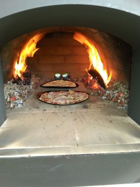

Pizza backen
Pizza backen

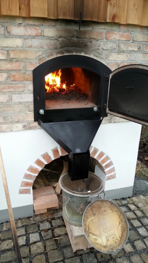

Ich habe direkt vor dem Backofen eine Sitzgruppe stehen ,die nutze ich als Ablagefläche. Und das mit der Ascheklappe geht bis jetzt ganz gut mit Schaufel und Besen. Wenn ich merke das ist zu umständlich , muss ich mir da noch etwas einfallen lassen. Eventuell eine Aschekasten den ich in die Tür hängen kann, ader das wird mir die Zeit zeigen.

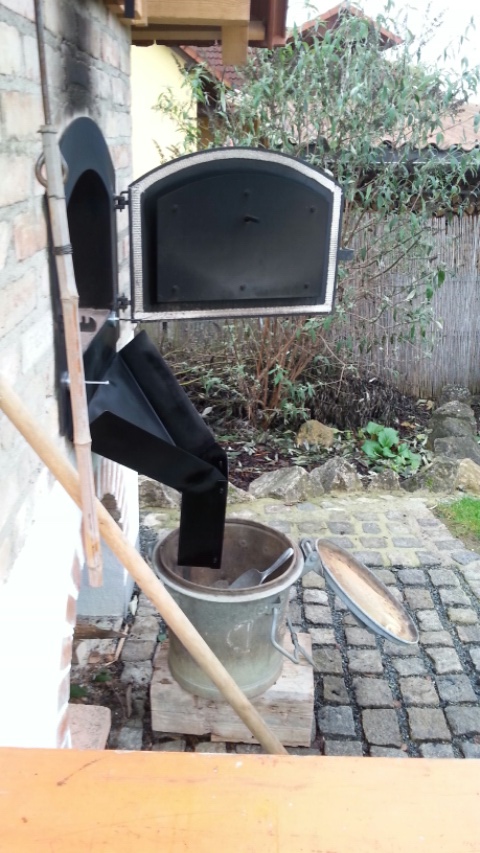

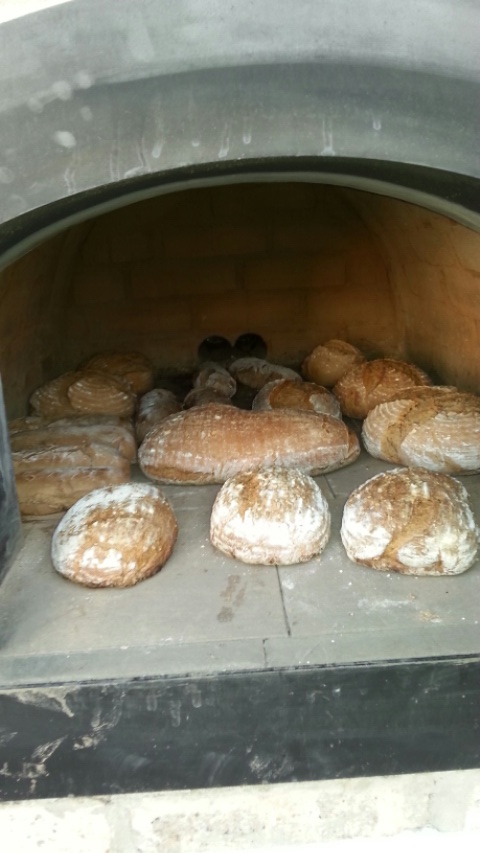

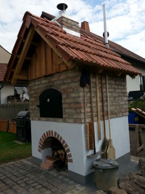

nach dem ich jetzt knapp ein halbes Jahr mit meinem Backofen schon allerlei köstliche Sachen zubereitet habe möchte ich einen kleinen Bericht dazu verfassen, und euch teilhaben lassen. Eines ganz vornweg. Der Backofen war eine der besten und schönsten Projekte dich je gebaut habe. Ich backe darin regelmäßig Brot und Pizza. Auch haben wir schon einige Bräten darin zubereitet. Der Feuerraum hat hier und da kleine Haarrisse bekommen, und ich musse auch schon an ein zwei Lehmfugen ausbessern, aber nichts schlimmes. Der Backofen hält auch die Themperatur sehr gut, ich habe nach drei Tagen ca 60° nach meinem Thermometer in der Tür. Dieses würde ich im nachhinein weg lassen, da es eh nicht genau geht. Ich habe mir vor einiger Zeit ein Infrarotthemometer zugelet, damit geht es deutlich besser. Die Asche wird jetzt mit einer art Rutsche aus dem Backofen in den Kohleeimer befördert und der Kamin hat jetzt ein Dach aus Edelstahl. Die alte Haube war nach kurzer Zeit rostig(war halt billig :pfeifend: ) und nicht mehr schön. So jetzt noch einige Bilder.
Bis bald Frank
