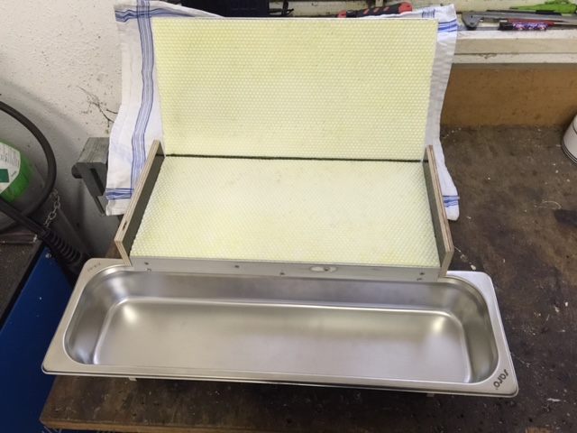

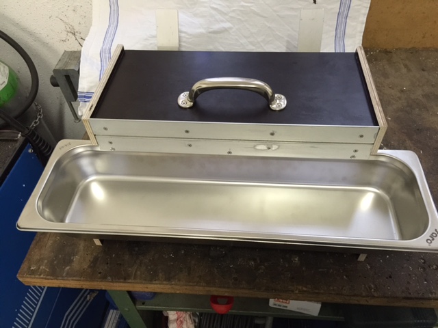

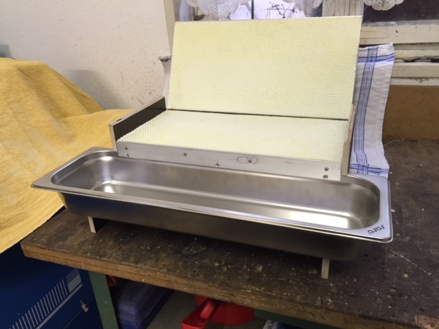

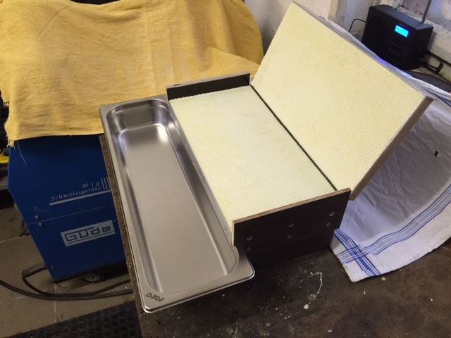

Verfasst: Fr 15. Jan 2016, 13:36
von chris
So weiter in Text und Bild... :pfeifend: :pfeifend:
Da ich ja irgendwann, hoffentlich, kiloweise eigenes Wachs haben werde will ich das natürlich am besten selbst wieder in Mittelwände verwandeln.
Also hab ich wieder gebastelt....
Test folgt....

Verfasst: Fr 15. Jan 2016, 13:55
Da will es aber einer wissen .... :pfeifend: :pfeifend:
Ich sehe dich schon auf dem Weg zum Berufsimker. :dafuer: :drink1:

Re: Dampfwachsschmelzer
Verfasst: Fr 15. Jan 2016, 18:37
Chris, Du bist genial, aber das sachte ich Dir ja schon.
Sebst für den Eigenbedarf wirst Du um eine Kühlung nicht herumkommen.
Grundplatten aus Blech und ein geschlengeltes Kupferrohr (Bremsleitung) anlöten.
Für die Wasserzirkulierung reicht eine kleine Springbrunnenpumpe mit einem Eimer Wasser.
