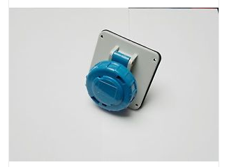

Als Steckdose solltest Du mal nach einer "Caravan-Einspeisesteckdose" googeln. Die sind so ab 10 Euro zu bekommen und auch für Feuchträume bzw. Außen gemacht.

Hardy hat geschrieben:Als Steckdose solltest Du mal nach einer "Caravan-Einspeisesteckdose" googeln. Die sind so ab 10 Euro zu bekommen und auch für Feuchträume bzw. Außen gemacht.
Hardy,
super Tipp, genau der Suchbegriff hat mir gefehlt! :danke:
Hab direkt eine bestellt! Die gibt's in 3-polig und eine hab ich auch als Schuko-Dose gefunden...die hab ich genommen!
