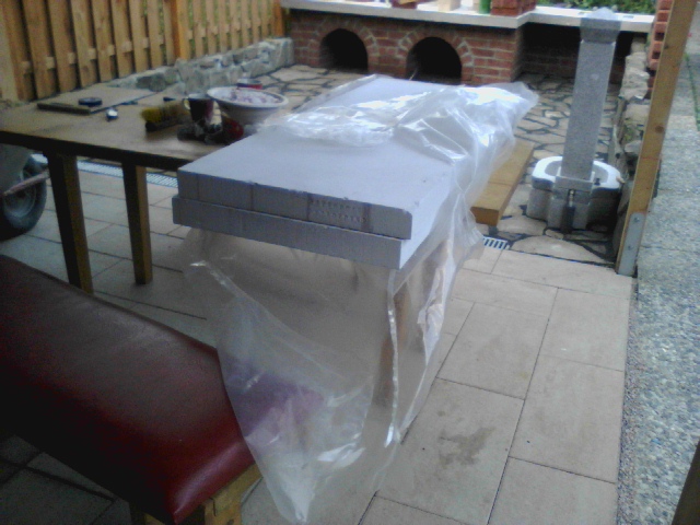

Hier mal wieder ein paar Bilder:-)
- IMG_20150828_195405.jpg (124.96 KiB) 6591 mal betrachtet
- Kalziumssilikatplatten
- IMG_20150828_184820.jpg (135.84 KiB) 6591 mal betrachtet
- IMG_20150828_184914.jpg (144.52 KiB) 6591 mal betrachtet

ar0372
Re: Mein Ofenprojekt..
hast Du die Kalzium Silikat Platten geklebt und wenn ja mit was? Womit verlegst Du die Schamottesteine auf den Silikat Platten?
LG Andreas
LG Andreas
ahle backes
Hallo Andreas...ar0372 hat geschrieben:Hallo,
LG Andreas
Die Platten habe ich mit normalen Mörtel geklebt und die Schamottsteine mit Schamottmörtel
Lg Roland
ar0372
Hallo Roland,
der normale Mörtel, ist das Zementmörtel, den man auch zum Mauern nimmt?
Danke.
LG Andreas
Danke.
LG Andreas
ahle backes
Hallo Andreas..
Yes das isser....gaaaanz dünnflüssig und die Platten gut nassgemacht.
LG Roland
LG Roland
