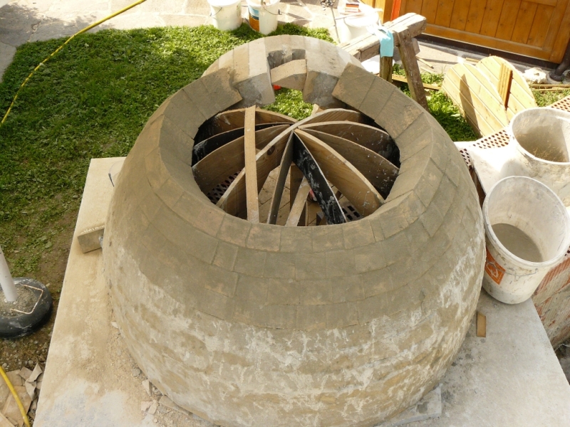

Nein, sehen wird man das später sicher nicht mehr.
Ich denke nur, dass es einfacher gewesen wäre, das bei jeder Lage direkt zu schließen.
Zumal du sehr schöne enge Pressfugen erstellt hast - das könnte bei den Zwickeln im Nachhinein schwierig werden.

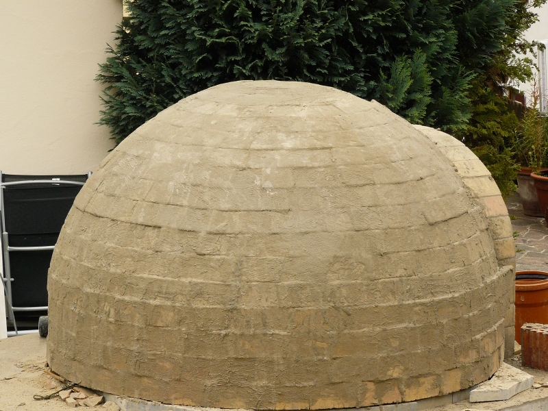

Hallo Gemeinde
Ich will mich ja nicht selber loben, aber hätt ich mir bis jetzt nicht so zugetraut!!
Bin schon ein bischen von mir selber überrascht :boing:
Der Kreis schließt sich langsam.
Hoffentlich reichen meine Steine noch. :buddeln:
Hätt nicht gedacht, dass das Bauwerk bis jetzt schon 200 Steine verschluckt!
Wenn ich jetzt nicht in der Arbeit wäre, dann würd ich mir
nach getaner Arbeit ein :drink1: aufmachen.
Gruß Jürgen

Topp Arbeit bis jetzt!
Nun bin ich gespannt wie du den "Deckel" zu machst.
Denk' dran, dass sich in der Kuppelspitze die größte Hitze bildet.
Also, weiter so, dann wird der Backraum perfekt.

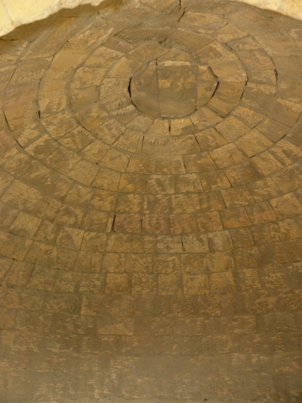

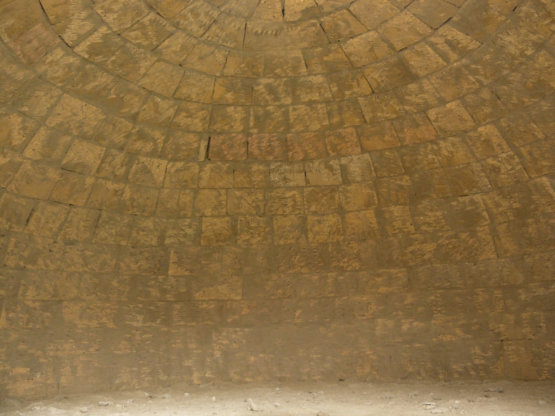

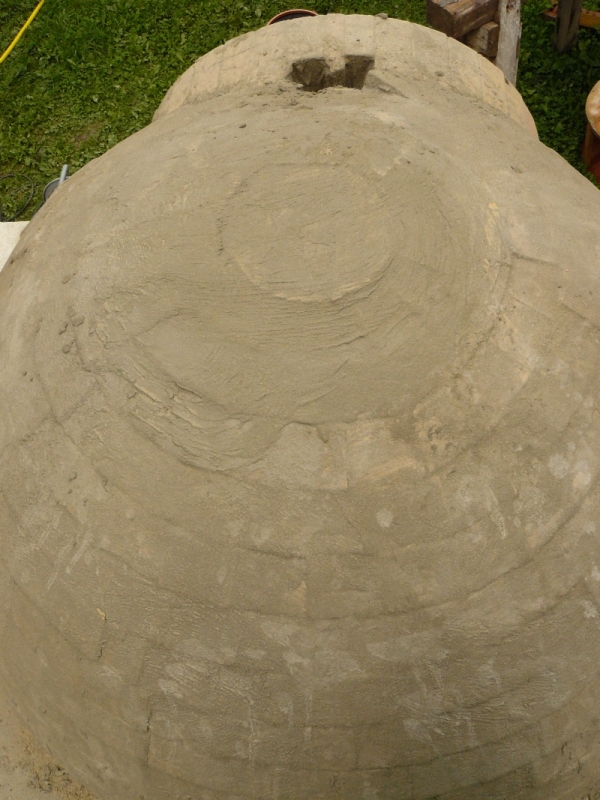

Der Kreis wurde kleiner und kleiner :applaus:
Heute musste ich nur noch den Propfen ins loch bringen!!!
Innen hab ich ihn schon mal fürs erste ein bischen sauber gemacht. Den oberen Teil werd ich morgen noch
richtig verfugen, aber sonst ist er doch ganz passabel geworden.
Aber mit meiner jetzigen Erfahrung bei dem Projekt, würde ich es nun anders machen, naja EGAL.
Jetzt soll er erst mal ruhen und trocknen.
Gruß Jürgen

Also was total unpraktisch war ist meine Unterkonstruktion!!
Die ist echt scheiße!! und total überflüssig!!
Ich dachte es vorher auch nicht, aber man braucht keine Unterkonstruktion wenn man sauber schneidet.
Der Mörtel in Verbindung mit den Steinen klebt super gut und is wie ein Sekundenkleber.
Da ich die Innenkonstruktion drin hatte, konnte ich nicht reinlangen und die Innenseite sauber verfugen und reinigen.
Das war echt mißt. Jetzt hab ich wesentlich mehr Aufwand den Ofen innen sauber zu machen.
Ich würd mir eine Schablone basteln nur einen rechten Winkel und dann mit einen Bogen, also dem Radius.
Den ich bei jeder Lage anlegen und schauen kann, ob mein Winkel passt.
Anschließend hab ich eine gute Idee gesehen( denk ich ).
Ein Kreuz mit dem Durchmesser des Ofens an dem in der Mitte ein art Aufhängung ist, an der sich ein Stab mit dem entsprechenden Radius befindet.
So kann ich immer genau den Abstand ermitteln.
Ich denke diese Kombination ist besser. Aber die Erfahrung wird es einem Lehren!!!!
