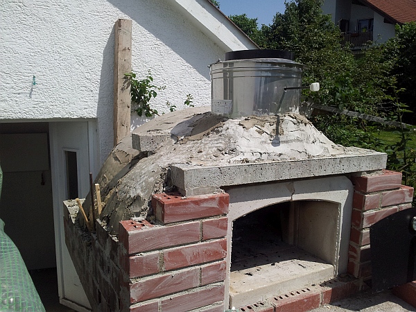

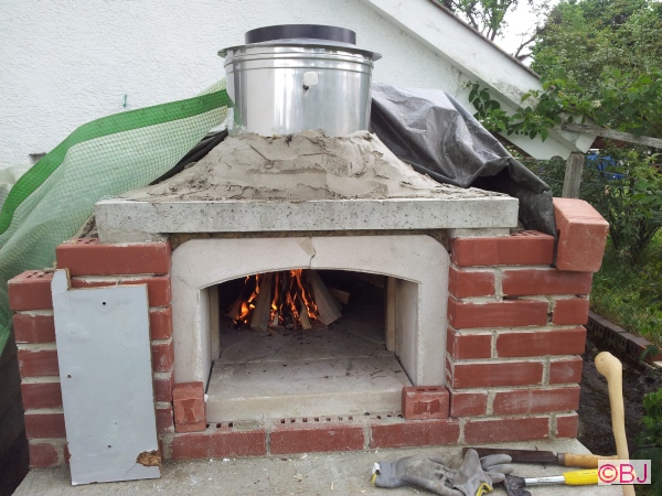

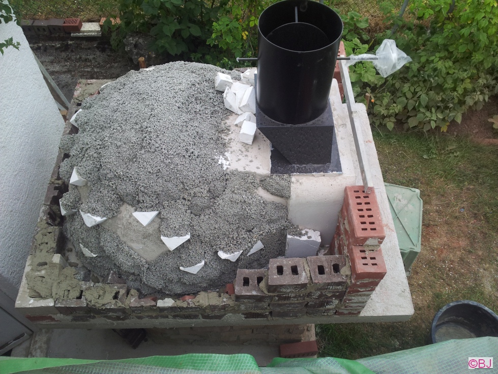

.. Zwischenstand...
.. ausgeschalt...
... habe jetzt ringsrum noch 2 Lage Steine gemauert und vorne eine schöne Klinkerblende.
da kann ich besser die Isolierung schütten.
die weißen dreiecke dienen als Abstandsmarke (6cm)
und das erste richtige feuerchen gemacht.
Nach 1h hatte die Schamottkugel außen(ziemlich oben) ca 95 Grad. mit der Isolierung (6cm) waren es dann nur ca 60 Grad. Daher denke ich wenn ich am Ende mindestens 8 cm Isolierung überall habe, werde ich auch mit dem Putz kein Ärger bekommen :-)

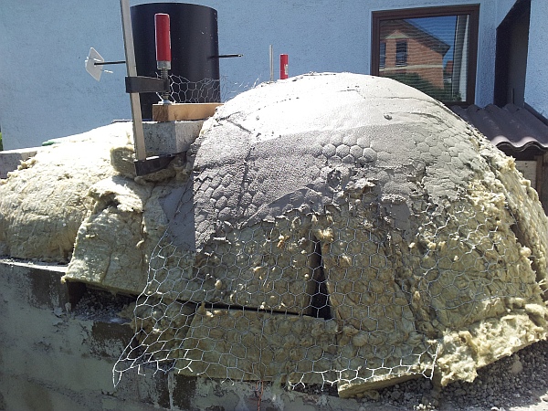

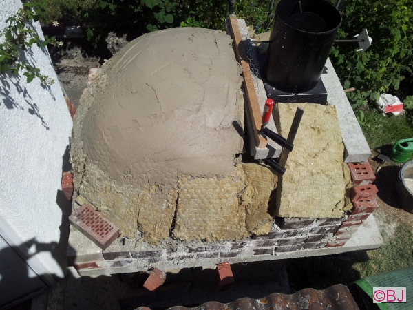

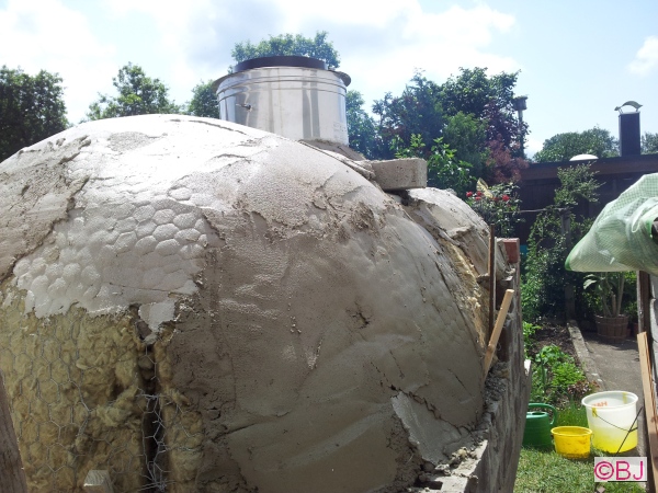

und wieder wurde am WE was geschafft, leider hat es zwischendurch etwas reingeregnet :-(
weiter mit der Isolierung,
Danach kam Steinwolle, gehalten durch "Hasendraht"
Das Ofenrohr ist jetzt auch mit Steinwolle Isoliert und mit Edelstahl umhüllt :-)

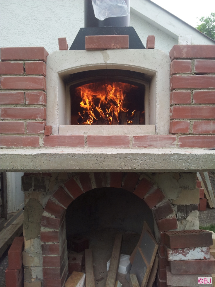

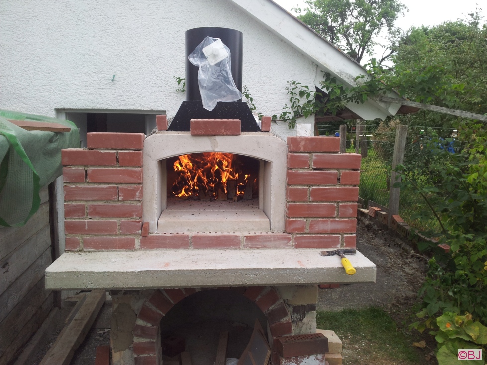

so und jetz mal ein richtiges Feuer....

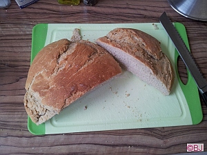

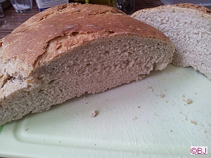

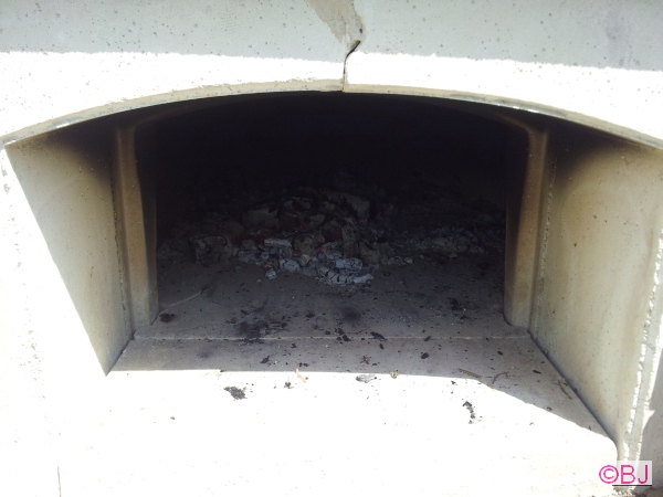

erster Backversuch, nach einem Rezept aus dem http://www.netzbrot.de
das hat leider nicht so richtig funktioniert. Mir ist der Boden des Brotes festgeklebt. Ich vermute ich hatte zu wenig Hitze. Nach dem aushudeln viel zuviel Temperatur ab.
Ich lerne noch :-) Das nächste mal mache ich mindestens 2,5 - 3h feuer und mache den Sack zum Aushudeln nicht ganz so nass.
Wie bekommt Ihr den SBO-Boden so sauber, dass euer Brot nicht eine Aschekruste hat??
Re: Backofen in Schwaben
Verfasst: So 14. Jun 2015, 17:18
Einfach den Ofen ausfegen. Naturfaser-/Metallbesen
Und wenn je mal etwas zu viel Asche dran ist - abbürsten. Geht gut weg.
Aber sonst sieht dein Brot schon recht vielversprechend aus. :zustimm: :zustimm:
