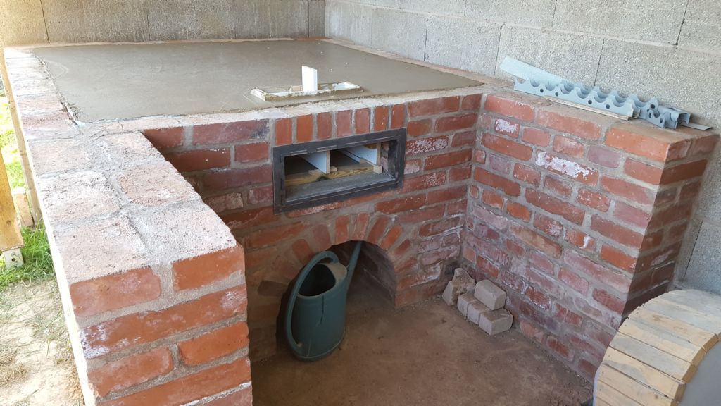

Das Gemisch, nicht zu naß, sauber verdichtet und dazu doppelte Armierung, da gehen schon noch so 5-8 Stockwerke über dem Ofen :-)
Warum müssen Heimwerker immer so übertreiben :-)
Woher kenn ich das?

Warum blühen die Steine so stark aus?
War dein Anmachwasser verunreinigt?
ar0372
Re: So langsam geht's los...
Beitrag von ar0372 »
Hallo Steini,
keine Ahnung. Das Anmachwasser ist immer frisches Wasser gewesen.
Die Steine waren stellenweise vergipst. Vielleicht hängt es daran.
Wenn ich soweit fertig bin, wollte ich es mit dem Zementschleier-
entfernungsmittel probieren.
Andreas

heute konnte ich die Zwischendecke betonieren.
Jetzt heißt es mal wieder warten, bis der Beton hart ist. :wirr: :wirr:

mal wieder eine bescheidene Frage. Für den Boden nehme ich 40mm Kalciumsilikatplatten und darauf
sollen die 65er Schamottesteine kommen.
Wie würdet Ihr die Steine legen? Quer oder längs zur Einstoßrichtung? 45° ist schon recht viel zu schneiden :wirr:
:danke: :danke:
Lg Andreas
Hasenbraten24
Beitrag von Hasenbraten24 »
Ich würde längs legen, und die Reihen dann mit einem halben Stein Versatz. Dann hast du keine durchgehende Kante an der sich der Schieber stoßen kann.
Rudolf
Beitrag von Rudolf »
Unbedingt 45grad, damit kannst du bei Unebenheiten (die auch bei sehr ebener Verlegung mit der Zeit entstehen) deine Gargut und Töpfe, ohne hängen zu bleiben, einschieben und rausziehen. Profis in Italien machen das auch so.
Tolles Projekt!
JohnDooe
Beiträge: 819
Beitrag von JohnDooe »
Rudolf hat geschrieben:Unbedingt 45grad, damit kannst du bei Unebenheiten (die auch bei sehr ebener Verlegung mit der Zeit entstehen) deine Gargut und Töpfe, ohne hängen zu bleiben, einschieben und rausziehen. Profis in Italien machen das auch so.
Tolles Projekt!
mir glaubt's ja keiner :-(
