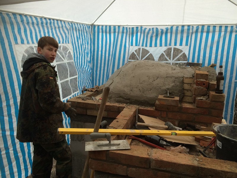

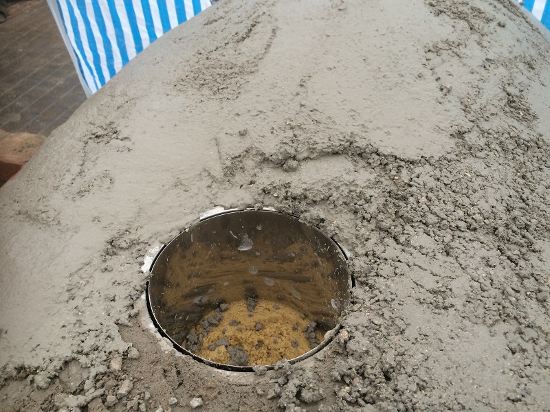

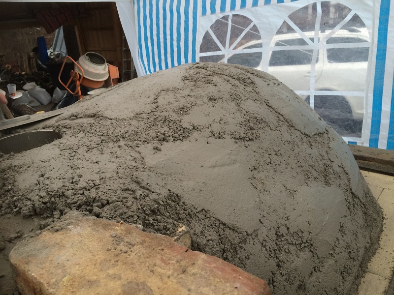

Geht doch nur so schnell weil ich schon vorgearbeitet habe. Bauzeit bisher: ca. 4 Wochen. Bald haben wir die Zeit eingeholt und sind aktuell. Im Moment geht es nicht richtig voran, weil die Nachbarn alle neugierig sind und ich ständig :bier: :bier: stößchen machen muss und die Kelle dazu aus der Hand lege.....

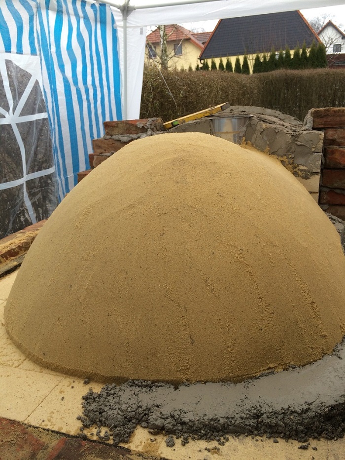

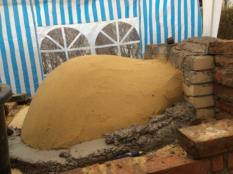

Heute noch schnell (Fussball im TV) die Kuppel:
Negativform aus Spielsand etwas teurer, aber ich habe hinterher ne Verwendung. Hopsiklopsi, das Nachbarskind bekommt den Sand (bin ich nich ein guter?)

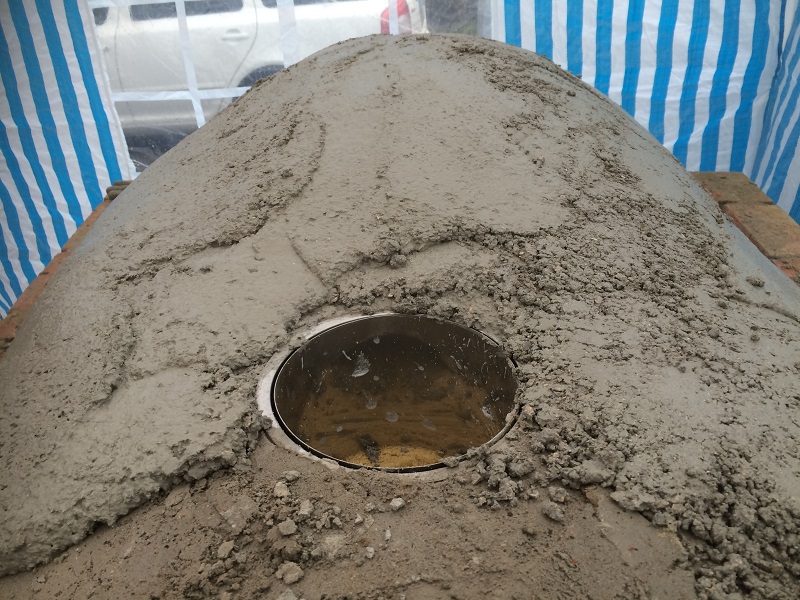

Dann mal wieder Beton....Feuerbeton mit Philip...zum Glück. Man ist der fleissig im Moment
Verbrauch übrigens 15 Sack.
Und nun der grooooooooooooße Moment.......
Ihr lernt mich kennen :tatuetata: :tatuetata: :frage: :frage: :muah: :muah: :pfeifend: :pfeifend:
Bis morgen
Re: Auch im Harz gehts los
Hast Du die Kuppel "frei Schnauze" geformt oder mittels Schablone(n)?
Doc01
Beitrag von Doc01 »
Hab ich frei Schnauze gemacht. Ich war ehrlich gesagt froh das ich es überhaupt hinbekommen habe. Ich hatte im Vorfeld so meine Zweifel......

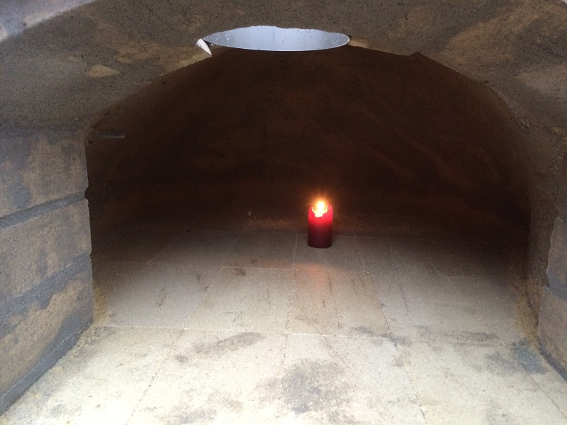

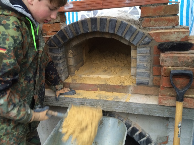

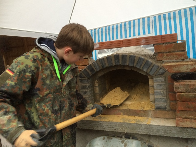

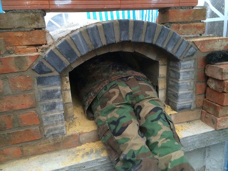

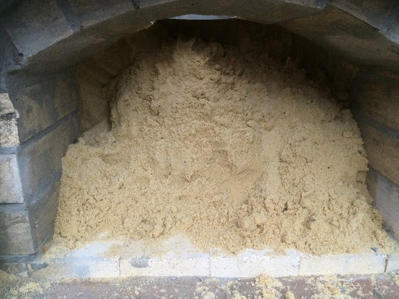

Sooo, weiter gehts .....
Thema heute: Ausräumen und das erste Feuer....
Hänsel & Gretel.... :pfeifend: :pfeifend: :pfeifend:
NA, aber bei dem großen Feuer kann ja nix passieren... :pfeifend: :pfeifend:
Klasse, wie dein Sohn mit anpackt.. :dafuer: :gut: :gut: :gut:
Doc01
Beitrag von Doc01 »
Jup....endlich mal ein Projekt fürs Kind gefunden was ihm richtig Spaß macht. Dafür lässt er tatsächlich Ipad, Youtube und Sky links liegen voll cool mit Papa :hihi:
