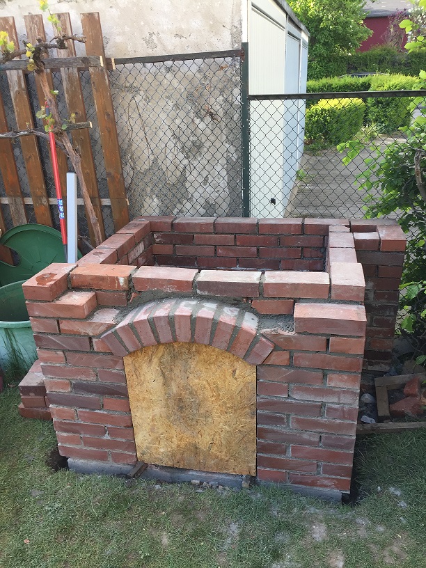

Bilder sind alle zu groß, und mit dem IPad weis ich nicht wie die verkleinert werden. Aber alles nur noch eine Frage der Zeit, dann könnt ihr euch vom Baufortschritt auch visuell beteiligen.
Ansonsten war das WE gutes Wetter und da hab ich dann schon die Schablone für den Bogen angefertigt und diesen auch schon gesetzt. Morgen ist dann die Verschalung für die Zwischendecke dran, so dass ich am Dienstag diese Gießen kann.
Klappt besser als gedacht.

So nun mal auch ein paar Fotos.
Und der aktuelle Baustand:
Bogen gemauert klein.jpg (292.57 KiB) 4783 mal betrachtet

Das sieht ja lustig aus, ein alter Wäschetrockner als Baustahlmatte! :hihi:
Der Unterbau sieht ganz gut aus, der Anfang ist gemacht.
Werde auf Beobachtungsposten bleiben. :beob:
Viel Erfolg
Gruss Olaf

Ja da wurde einiges "entsorgt" :muah: Wäschetrockner, Kerzenständer und die Tomaten werden dieses Jahr auch nix :muah:
Scherz Beiseite, sieht gut aus bis jetzt :gut: nur die Bodenplatte war anscheinend nicht ganz breit genug, oder?

Jaja das Fundament....
Ich hatte es geplant mit normalen Ziegeln, die ich gekriegt habe sind aber 25cm breit und somit fühlen mir er/li 3 cm..
Einen Tod muss ich sterben.
Heute geht's weiter, Kranz für Zwischendecke mauern und untere Verschalung zuschneiden.
Morgen will ich Platte giessen

ja, es sieht schon lustig aus, so ein alter Wäschetrockner als Baustahlmatte.
Bitte nicht nach machen.
Solche „Rohre sind eingebaute Sollbruchstellen. :pfeifend: :pfeifend:
Bei deinem (kleinem) Fundament kann man die Zugfestigkeit die Rundstahl übernimmt vernachlässigen.
Bei größeren Objekten kann der Beton reißen.
Beton gemischt im richtigen Mischungsverhältnis hat eine hohe Druckfestigkeit. Gerippter oder profilierter Rundstahl übernimmt die fehlende Zugfestigkeit. Zusammen ergibt es den perfekten Stahlbeton.
Noch ein kleiner Tipp:
Wenn dein Mörtel leicht angezogen ist, gleich den fehlenden Mörtel ergänzen und mit einem Schlauchstück oder mit einem Fugeisen glattstreichen.
Weiterhin gutes Gelingen. :gut:
