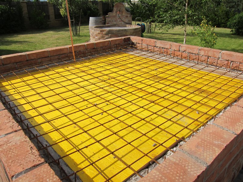

Hier noch ein Bild das irgendwie nicht angekommen ist.
Eines zeigt ein Baustahlgitter als Bewehrung (2 habe ich eingebaut). Leider
habe ich erst nach dem Betonieren nachgelesen, dass die Statik möglicherweise
eine Problem ist, weshalb ich dann einen Mittelsteher aus Klinker nachträglich eingebaut habe.
(Bilder später). Die Betonplatte wird ja ordentlich belastet und die Spannweite
ist mit 1,60m nicht zu unterschätzen.

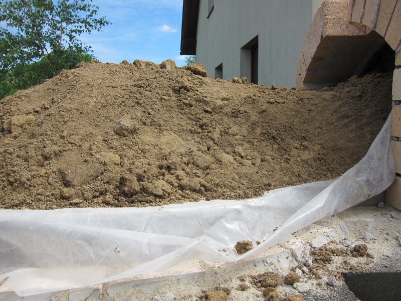

Nun kommt ein körperlich anstrengender Teil. Lehm gibt's bei uns genug.
Habe dann ein Loch im Garten gegraben und den Lehm zur Formung der Negativform
ausgegraben. Hatte einen ordentlichen Muskelkater, einen tiefen Krater
im Garten und Gattin die sich auf den Kopf griff.

Wie man am oberen Foto sieht habe ich eine Folie unter die Lehmkuppel gegeben,
da der Lehm feucht bleiben solle und ich die Klinker vor Feuchtigkeit schützen wollte.
Der Lehm muss schön feucht sein, damit man ihn gut Formen kann.
Habe zwischendurch einfach mit Gartenschlauch immer befeuchtet.

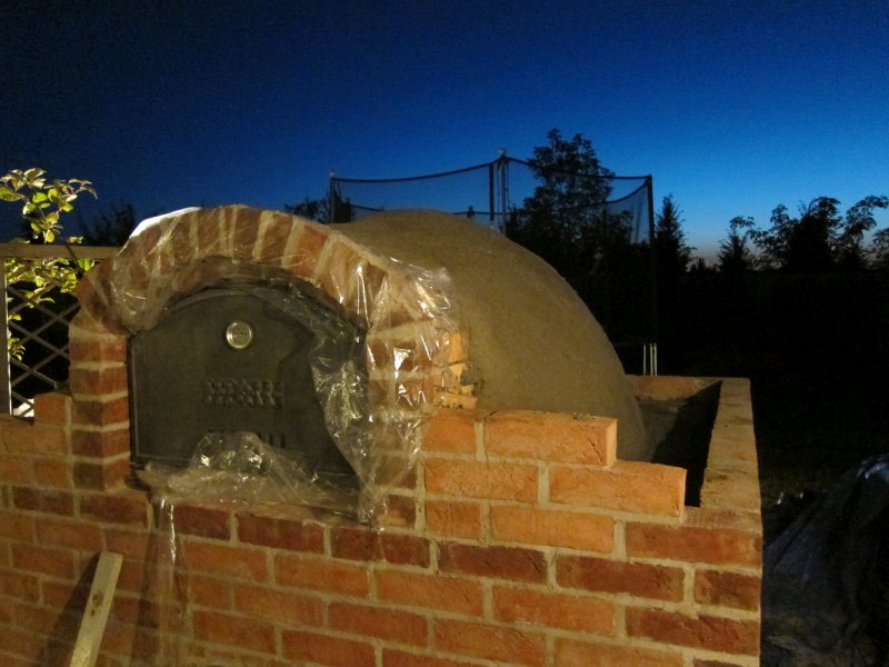

Habe nun die Kuppel mit Zeitungspapier als Trennung zum Feuerbeton
abgedeckt und markierte Holzstäbe in den Lehm gesteckt um die Feuerbetondicke
zu kontrollieren.

Nun kommt eine der schwierigsten Aufgaben, das Aufbringen des Feuerbetons.
Das muss rasch geschehen und ist eine richtig anstrengende Arbeit.
Das Mischen in der Mischmaschine funktioniert nicht, habe das dann mit einem Betonquirl
in einem großen Troge angerührt, genau nach Anleitung.
Die Verarbeitung des Feuerbetons (20x25kg) ging zwar prinzipiell gut, habe mir aber
nicht nur einmal gedacht, dass eine Kuppel aus Schamottsteinen einfacher
und stressfreier zu bewerkstelligen ist.
Die Arbeit hat dann bis in die Abendstunden gedauert.

Nach getaner Arbeit habe ich abends vor dem Schlafengehen noch,
wie so oft,
die Steinbackofenfreunde-Homepage gelesen und bin,siehe da, am
selben Abend auf den Artikel von Charly gestossen, der massive Risse
im Ofen hatte. Das habe ich natürlich genauestens durchgelesen und
habe gestellt, dass ich genau denselben Beton wie er verwendet habe.
Na das war eine schlaflose Nacht. Um es vorweg zu nehmen, jetzt
kam der Tiefpunkt des Projektes, ich blieb auch nicht von Rissen
verschont und hätte am liebsten alles hingeschmissen. Habe mir sooft
Videos von italienischen Kuppelbauern im Internet angesehen und
habe mich in den A. gebissen, dass ich die Kuppel nicht mit Schamottsteinen
gemauert habe.
Die Antwort der Firma Schmidt Feuerfest war anfangs einmal freundlich, auf
eine 2. Antwort nach dem Schicken der Bilder warte ich nun seit Monaten,
da kann man sich seinen Teil wohl denken.

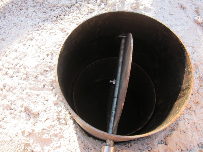

Eine Drosselklappe im Ofenrohr habe ich auch eingebaut.
Hier habe überlegt ob nicht ein Schammottanschlussstück besser
sei, da ich öfter gelesen habe, dass das Ofenrohr durch die Wärmausdehnung
zu Rissen im Ofen führen kann, das kann ich bei mir ausschließen.
Risse zum Ofenrohr hin gab es nicht
