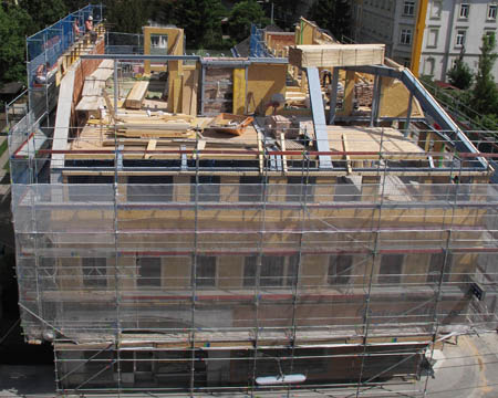

P.S./NACHTRAG: irgendwie ist es mir ein Bedürfnis Euch zu erklären, warum ich mich noch nicht zum Baubeginn entschließen konnte: a.) wenn ich heuer anfange muss ich 10 rm Holz umschlichten - nämlich den Holzbedarf für den nächsten Winter. Und b.) wegen unserem Bauprojekt: Renovierung, Dachausbau 2 Stockwerke = 3 Maisonette-Wohnungen, während des Umbaus haben uns 3 Mieter verlassen ... d.h. zusätzlich noch Renovierungen, Göga will mit ihrem Büro auch übersiedeln, im Mai soll dann unsere Jugend hier einziehen...:
Status Mai 2015
Status Mai 2015
Das Foto ist vom letzten Mai - natürlich ist schon längst das Dach drauf. Derzeit Innenausbau, Fliesenlegen, Holzboden kommt in 14 Tagen ... unheimlich viel Raum für täglichen Ärger ... ich könnt' einen Roman drüber schreiben. Und im Mai dann die Übersiedlungen...
... Juli/August möchte ich auch keinen SBO bauen - nach 1½ Jahren täglichem Kümmern um die Baustelle und praktisch keinen Urlaub möchte ich auch wieder mal einen ebensolchen machen bzw. den Kopf frei kriegen und mit dem Motorrad unterwegs sein. D.h. bevor ich mir die nächste 'Äktschn' antu', muss etwas Zeit vergehen. Idealer Startzeitpunkt wäre nach dem nächsten Winter - da ist auch das Holz verheizt, das jetzt noch im Weg wäre.
