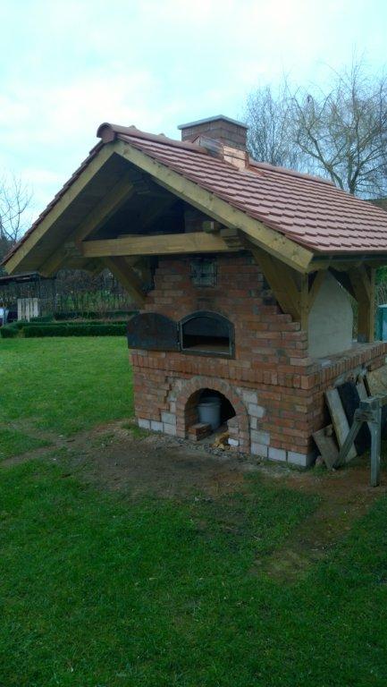

Sieht echt echt toll aus dein Ofen! Die Kuppel ist der Hammer!
Welche Ziegel hast du für die Kuppel verwendet? Welchen Mörtel? Halten die die Hitze aus?
Lg Rudolf
Re: Unser Backofen im Aischgrund
Verfasst: Di 6. Jan 2015, 18:23
von Hasenbraten24
Servus Rudolf,
Die Kuppel ist aus alten (ich schätze 150 Jahre) Vollziegel. Als Mörtel habe ich eine Mischung aus 4 Teilen Sand, 2 Teile Kalk und 1 Teil hydraulischen Kalk verwendet.
Den Backofenboden habe ich aus neuen Vollziegeln gemauert/gelegt.
Die Hitze ist überhaupt kein Problem. Kleinere Risse sind normal - denke ich. :mmeinung:

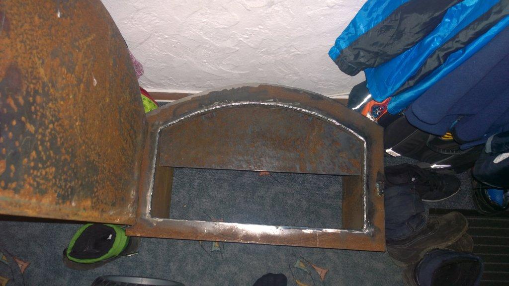

Jetzt hat mein Öfchen auch endlich eine Tür bekommen. :)
Das Blech oben kann man einfach nach vorne wegnehmen. Es dient nur als Wärmeschutzblech beim Pizzabacken und anschüren.

von Hochrheinbahner
Hallo Daniel,
das obere Blech wegnehmen , kannst du mal das auf einem Bild zeigen , die Lösung finde ich nicht schlecht.

Verfasst: Do 12. Feb 2015, 13:58
von Hasenbraten24
Hi,
hier mal vier Bilder. Letztendlich sind es zwei Laschen welche ins Türfutter reingeschweißt sind. Diese Idee kam uns beim Schweißen der Tür - Einfach aber effektiv :)
