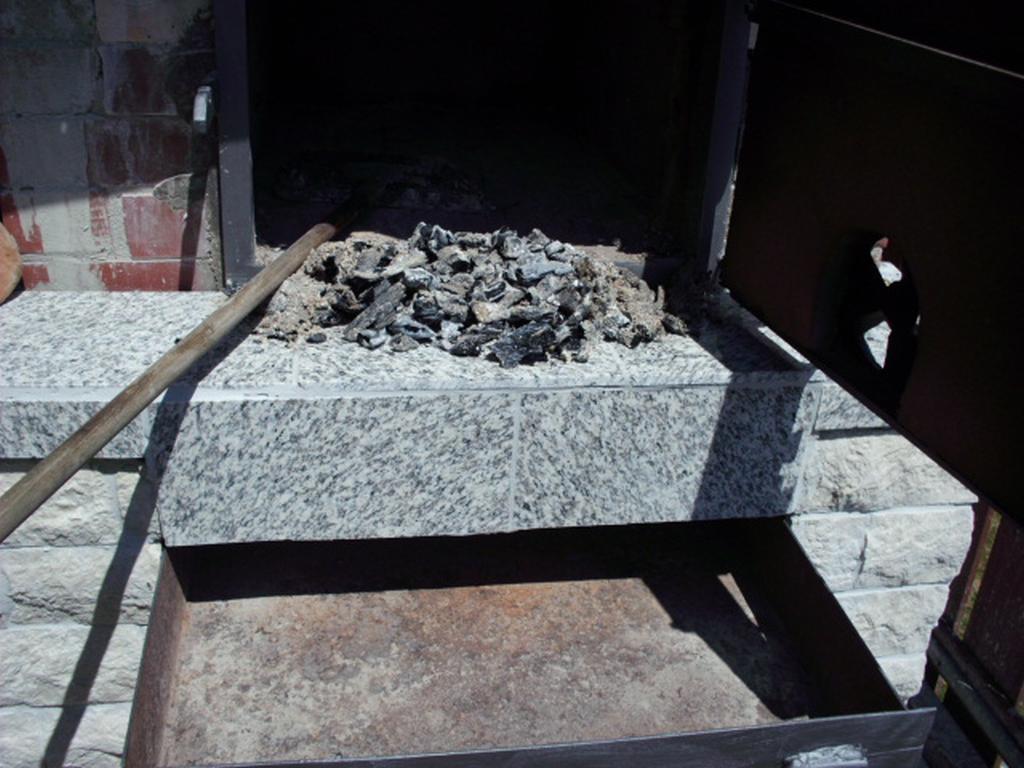

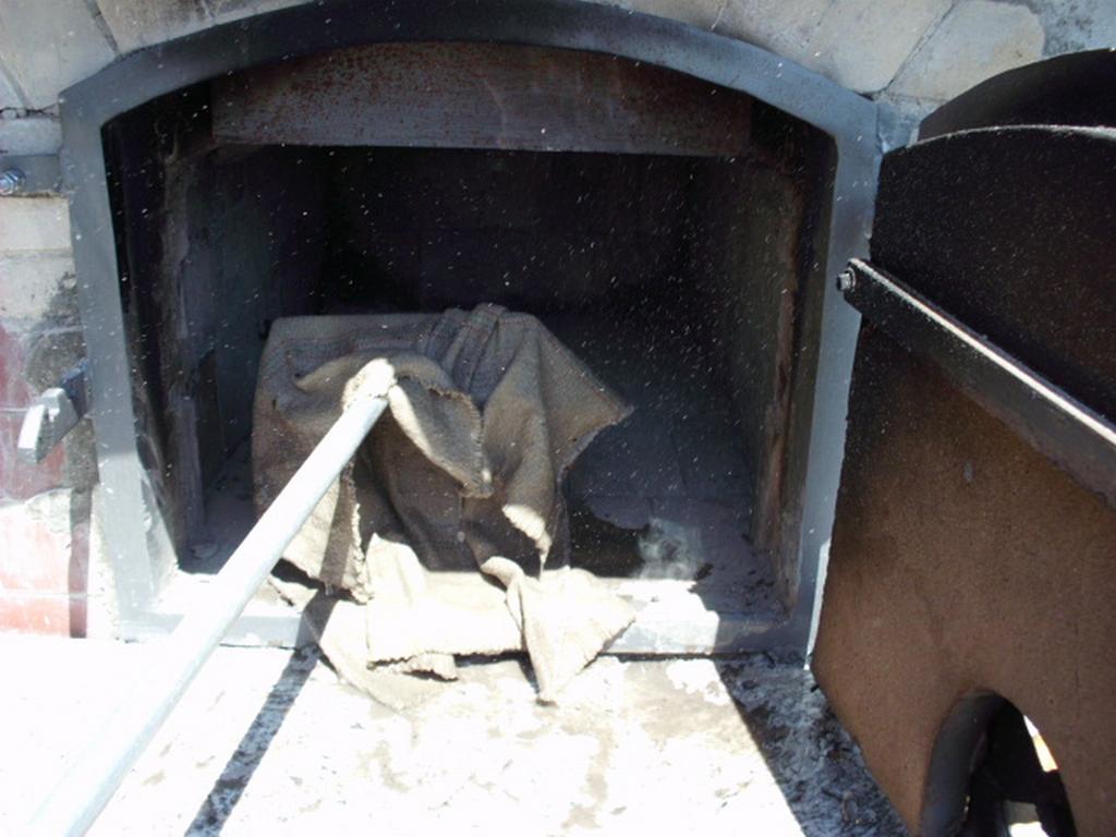

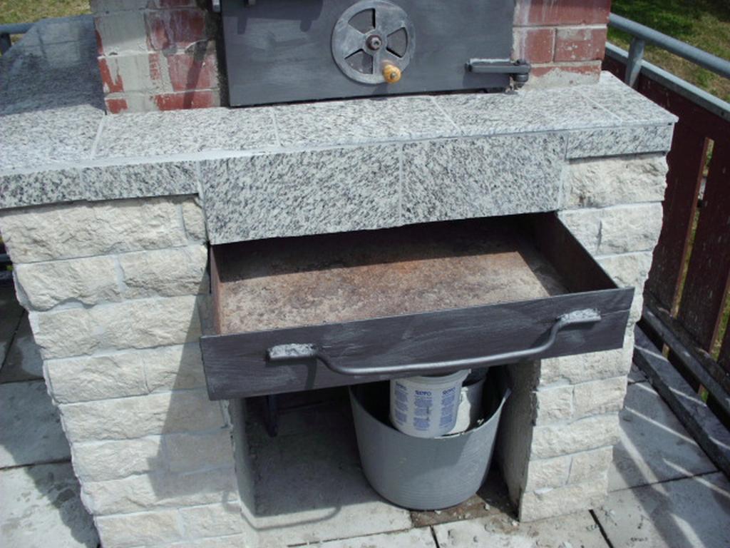

Hallo SBO- Freunde,
es heißt doch zum aufhängen, dann denke ich es ist nur zum montieren und noch nicht ganz fertig , keiner wird sich zum auskratzen diese Arbeit machen und so ein Gestell auf und abbauen . Den Aschekasten zum aufhängen kann ich mir gut vorstellen mit seitlich zwei Haken , dann könnte man ihn wegnehmen , allerdings kann die Asche , wenn sie noch glüht sehr warm werden und zum einschießen wäre die aufsteigende Hitze nicht vom Vorteil. Ich habe mir eine Schublade für die Asche gemacht , es wird ausgekratzt und in die Schublade eingefüllt , dann die Schublade eingeschoben . Die Restwärme schadet meiner Betonplatte nicht , es kann auch passieren wenn es zuviel Glut ist , dann hält die Unterhitze länger an .Wenn die Asche ausgeglüht ist fülle ich sie um in einen Blecheimer und mach sie in den Garten , gegen die Schnecken , die mögen das gar nicht gerne.
So siehts beim ausräumen aus und ist noch recht warm.
Nachher wir mit einem nassen Putzlappen noch ausgehuddelt.
