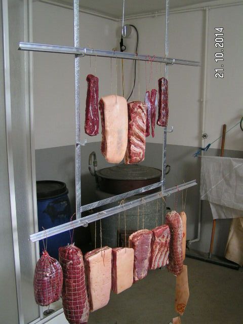

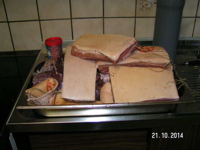

So. Es geht weiter. Dem warmen Wetter geschuldet durfte das Fleisch etwas länger, nämlich 7 Wochen, im Pökelschlaf verbringen.

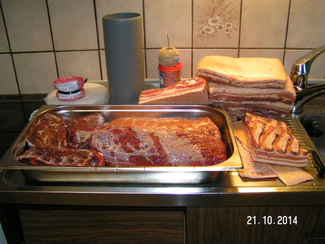

Ich habe das Fleisch ausgetütet und abgewaschen.
Der Duft und der Geschmack sind jetzt schon klasse.
Rauchfleisch II.JPG (110.6 KiB) 7175 mal betrachtet

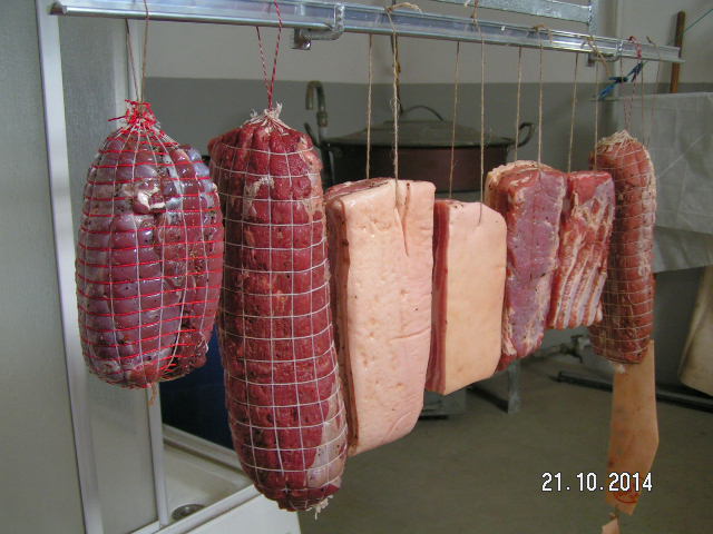

Das Rehfleisch durfte in ein Schinkennetz umziehen, der Schweinelachs und die Semerrolle bekamen einen Platz in Bratennetzen und die Lammteilchen und der Schweinebauch bekamen Aufhänger aus Wurstgarn.
Rauchfleisch II-001.JPG (100.07 KiB) 7175 mal betrachtet

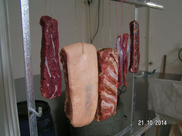

Jetzt hängen die Fleischteile zum Abtrocknen in der Waschküche in leichter Ventilator-Zugluft.

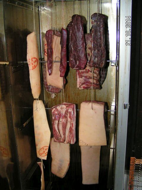

Soeben sind die Teilchen in den Räucherschrank umgesiedelt.
8h vor dem Ventilator haben die Oberfläche schön abgetrocknet.
Ein paar Stückchen hätten noch reingepasst. :pfeifend: :pfeifend:

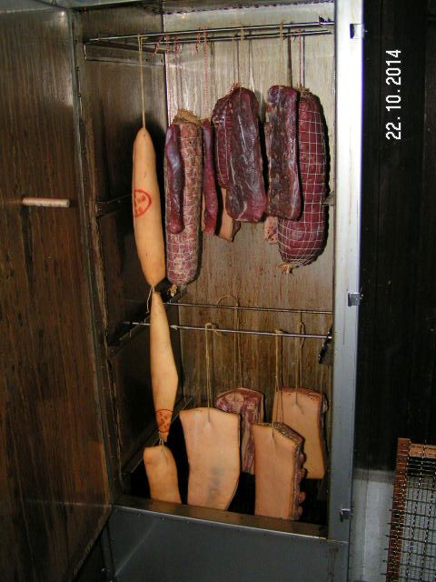

Nach der ersten (Sturm-)Nacht im Rauch hat das Fleisch schon etwas Farbe angenommen.
Die Spitze eines Lammfilets musste daran glauben. Toller Geschmack, aber etwas salzig. Die werde ich nicht zu sehr trocknen lassen.
Nach dem Umhängen sieht es jetzt so aus:
