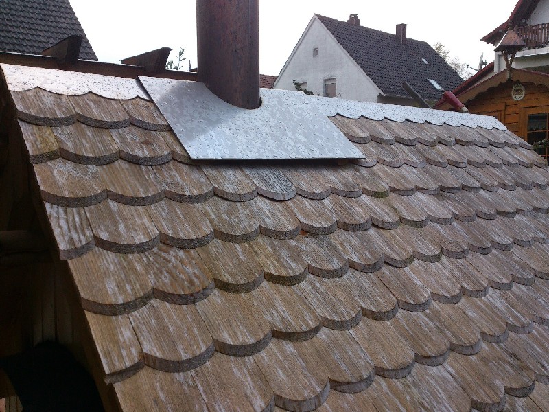

Heute endlich das Firstblech bekommen. Für dieses Jahr ist Schluss. Nächstes Jahr will ich noch ein neues Rauchrohr und eine Blende für den Ortgang.

Das aussehen ist es bei mir gar nicht sondern die Sicherheit. Nachdem jetzt das Dach drauf ist und das Rauchrohr nur einwandig ist entsteht mächtig Hitze darunter. Nur die Steinwolle reicht mir da als Dämmstoff nicht aus. Ich hab das zwar im griff (mittlerweile) aber Sicherheit geht vor :tatuetata: .Ich werde mir ein Doppelwandiges besorgen und ein neues "Abdeckblech" basteln. Dann kann nichts mehr passieren!

wuddel hat geschrieben:Das aussehen ist es bei mir gar nicht sondern die Sicherheit. Nachdem jetzt das Dach drauf ist und das Rauchrohr nur einwandig ist entsteht mächtig Hitze darunter. Nur die Steinwolle reicht mir da als Dämmstoff nicht aus. Ich hab das zwar im griff (mittlerweile) aber Sicherheit geht vor :tatuetata: .Ich werde mir ein Doppelwandiges besorgen und ein neues "Abdeckblech" basteln. Dann kann nichts mehr passieren!
ganz :mmeinung:
Sicherheit geht vor, lieber zuviel als zu wenig Reserven eingeplant. :dafuer:
Wuddel bin da ganz deiner Meinung
Re: Restaurierungsarbeiten am Steinbackofen
Verfasst: Do 23. Okt 2014, 09:10
Mhh - wenn Du soweit bist bezgl. des doppelwandigem Rohr sag mal Bescheid oder lass mal was sehen :) Bin da evtl. auch interessiert dran :pfeifend:
Ich habe bei mir diese Kaminquader bis unters dach gemauert und darin das Rauch-/Kaminrohr gesteckt. Das ist soweit sicher....
