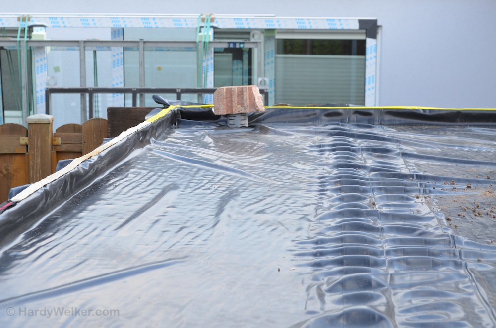

Ich habe meinen Holzschuppen fast fertig. Nur noch den Rand mit einer Aluschiene einfassen und die Folie abschneiden. Dann kanns Wachsen. Man sieht die Pflänzchen zwar kaum, aber in einem Jahr sieht das anders aus. Auch mal einen Versuch mit Edelweiss gemacht.
Ich hätte gerne 1mm dicke Folie gehabt. Aber war nicht genügend da im Baumarkt (ist doch ein Hammer - mitten in der Saison). Also habe ich o,5mm Folie genommen. Ohne Unterlage und sonstigen Schutz. Ich lass es mal drauf ankommen.

Wie wird die Fläche denn drainiert bzw. entwässert? Gibt es einen Überlauf?

Überlauf? Habe ich drauf verzichtet und stattdessen 1/3 Wasserpflanzen mit drauf gemacht. Wenn die das nicht schaffen, kanns rundum überlaufen, vor allem hinten zum Nachbarn hin, da ist etwas Gefälle drin.

Hast du denn wenigstens die Folie umgeschlagen, damit das Wasser nicht zwischen Folie und Dachschale läuft?
Im Winter werden dir die Pflanzen absaufen. :tatuetata:

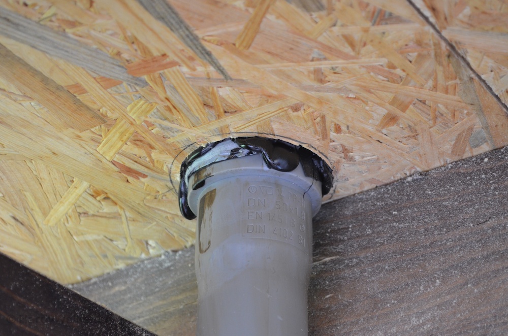

Ja - die Folie ist umgeschlagen und es kommt noch eine Aluschiene drumrum.
Aber zur Vorsicht habe ich das gemacht:
Und so sieht es innen aus

Aber Steini - danke für die Warnung. :danke:

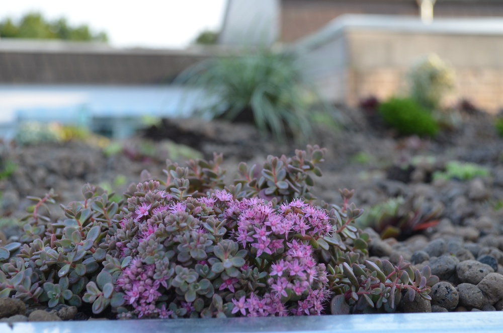

Ansonsten bin ich sehr zufrieden. Dort wo wir Erde unter den Tonkugeln haben ist sie feucht und dem konnte auch die verrückte Witterung mit gefühlten 40° in der Mittagshitze nichts anhaben. Ein Klima in denen die Pflanzen regelrecht aufzublühen scheinen.
Darunter ein paar Exemplare die richtig froh sind aus den beengten Töpfen zu kommen. Bin sehr gespannt auf den 1. Regen und ob das Wasser wirklich in die Tonne läuft - sowie auf die kommenden Wochen, wo wir dann feststellen werden ob das alles klappt. Wenn die ganzen Ableger - Ableger bekommen, dann ist es bald richtig grün da oben drauf.

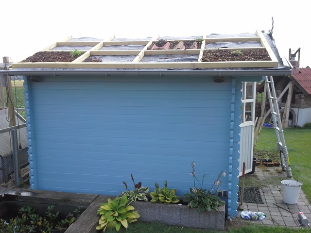

Wir haben am Wochenende endlich das Gartenhaus gestrichen und unsere Konstruktion aufs Dach gebracht.
Am meisten Zeit hat aber die Farbauswahl gekostet. Das eigentliche pastellblau war dann doch eher poolblau.
So haben wir es mit nem Rest hellgrau doch auf eine Farbe gebracht, die zwar immer noch mutig, aber auch einigermaßen erträglich ist.
Nach dem Streichen ging es also ab aufs Dach.

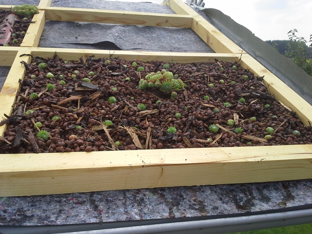

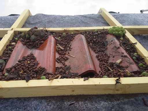

Eine Lage Malervlies zum Schutz der Folie auf das Bitumendach, dann zwei Mal Folie und anschließend nochmal eine Schutzschicht aus Malervlies..
Damit beim nächsten Sturm die Konstruktion nicht wegflattert, habe ich die Ecken schon mal mit Substrat gefüllt.

Das Substrat habe ich aus zwei Teilen Blähton, ein Teil Lava und ein Teil Rindenmulch gemischt.
Wenn das Dach fertig ist streue ich noch ein wenig Kies auf.
