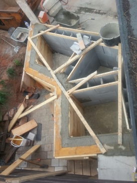

...grade am Betonieren, hoffe mal ich bekomme die Wände heute noch fertig gegossen
sbo betongiessen.jpg (93.29 KiB) 5077 mal betrachtet

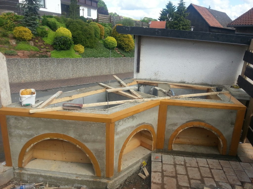

....so langsam sieht man was es werden soll :D
Fronten schon mal ausgeschalt und gefilzt
sbo ausgeschalt.jpg (160.86 KiB) 5065 mal betrachtet

Re: Mein Projekt
Verfasst: Fr 23. Mai 2014, 21:10
Die Optik ist klasse.
Hat der rechte Bogen etwas nachgegeben, oder ist die Optik etwas verschoben?
Aber ich hätte Bedenken, dass irgendwann Wasser zwischen Beton und Holz sickert und das Holz dann verrottet. Oder ist das Holz kesseldruckimprägniert oder welcher Kniff steckt dahinter?

Novum64 hat geschrieben:Die Optik ist klasse.
ich glaube da ist noch etwas mörtel auf dem rechten Bogen, hatte nur mal grob drübergefilzt
Das Konstruktionsvollholz wurde nur einmal Naß, beim Betonieren, aber auch das nicht wirklich, der Rundbogen, wie auch der Betonierte KVH Balken haben eine wasserdichte Trennschicht aus Bitumenschweißbahn G200S4 erhalten, die darüberommende Betonplatte wird wasserdicht ausgeführt mit überstand ca 20cm, im unteren Teil ist schon die 15cm breite Drainage erkennbar, so kann auch kein spritzwasser ans Holz, und letztendlich erhält die ganze Konstruktion noch ein Schieferdach in altdeutscher Deckung spendiert.
Das Holz habe ich lediglich mit Bläueschutz und einem mittel gegen Holzwurmbefall vorbehandelt, anschliessend ne Lasur und gut ist :bier:
Gruß Klaus

Gant hat geschrieben:Das Konstruktionsvollholz wurde nur einmal Naß, beim Betonieren, aber auch das nicht wirklich, der Rundbogen, wie auch der Betonierte KVH Balken haben eine wasserdichte Trennschicht aus Bitumenschweißbahn G200S4 erhalten, die darüberommende Betonplatte wird wasserdicht ausgeführt mit überstand ca 20cm, im unteren Teil ist schon die 15cm breite Drainage erkennbar, so kann auch kein spritzwasser ans Holz, und letztendlich erhält die ganze Konstruktion noch ein Schieferdach in altdeutscher Deckung spendiert.
Gruß Klaus
Toll Klaus, du hast ja an alles gedacht. Da brauchen wir uns ja keine Sorgen mehr zu machen.
Jetzt weiß ich auch, was du mit Extremheimwerken meinst.
Du bist sicher vom Fach - da können wir noch einiges lernen. :dafuer:
