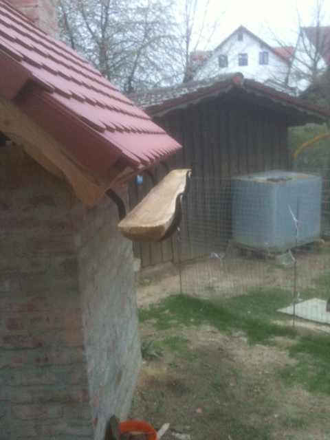

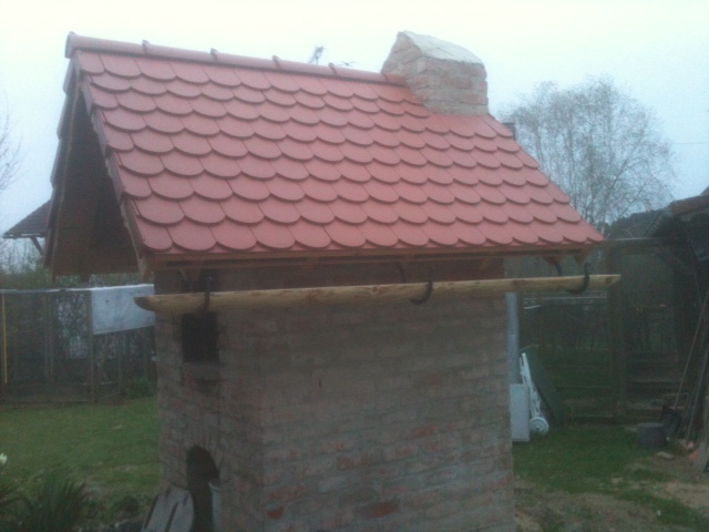

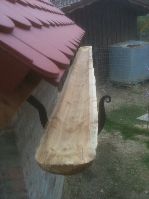

So bei mir hat sich die letzten Tage auch wieder ein wenig am SBO verändert.
letzte Woche kamen die geschmiedeten Dachrinnenhacken.
und die Dachrinne wurde die Tage montiert
Die Ofen Beleuchtung stell ich die kommenden Tage vor
- Dachrinne 3.JPG (122.02 KiB) 5463 mal betrachtet
- Dachrinne 2.JPG (94.08 KiB) 5463 mal betrachtet
- Dachrinne 1.JPG (114.19 KiB) 5463 mal betrachtet
