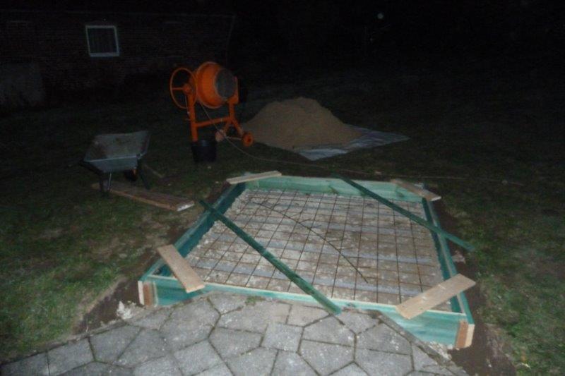

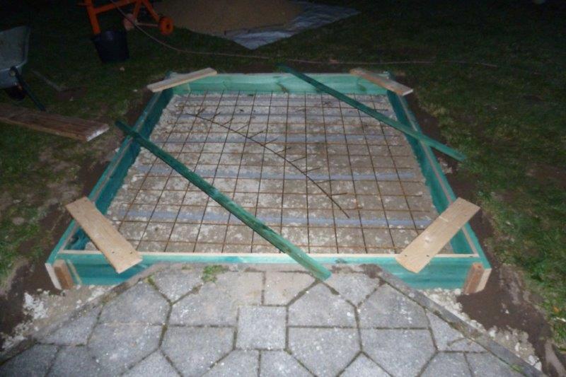

Hallo, ich glaube meine Baustelle wird so langsam eine Nachtbaustelle :wirr:

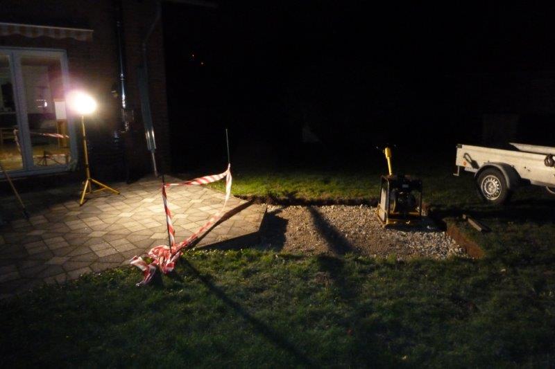

Gestern wurde der Schotter verteilt und verdichtet, heute habe ich die Schalung fertig gestellt und morgen soll die Bodenplatte gegossen werden.
Zur Bodenplatte hätte ich auch noch eine Frage: Muss unter die Bodenplatte eine PE Folie oder geht es auch ohne?
Bei vielen Projekten habe ich keine Folie gesehen, und wenn ich noch eine drunter machen will, muss die Bewehrung wieder raus :wirr:
Über schnelle Hilfe würde ich mich freuen....
Gesten abend um 20:50Uhr wurde der Schotter verdichtet

Schalung Fertig
Schalung Fertig

Hi Charly,
was soll denn die Folie bewirken??
Ich hab keine drunter und vermisse sie auch nicht :rofl:, aber ich hab auch keine Ahnung :frage:
Viele Grüße, Heiko
Re: Unser neues Projekt
Du benötigst keine Folie unter der Bodenplatte. Die Schottertragschicht ist als kapillarbrechende Schicht völlig ausreichend.
So wie du es vorbereitet hast, ist es :ok: .
Mach dir ein Bierchen auf und entspanne dich für den morgigen Tag. :gut:

Hallo Charly,
normalerweise baut man eine Folie unter die Sohlplatte um zu verhindern, dass das im Beton enthaltene Wasser durch den Untergrund "aufgesaugt" wird und beim Abbinden ggf. fehlt. Da dieser aber aufgrund der Jahreszeit und der Wetterlage zur Zeit mehr als feucht genug ist, kann man darauf aber auch verzichten.
Es gibt auch Fachleute, die behaupten eine doppellagige Folienschicht wird als Gleitlager dienen. Darüber lässt sich aber auch streiten, weil dazu der Untergrund auch entsprechend eben sein müsste.

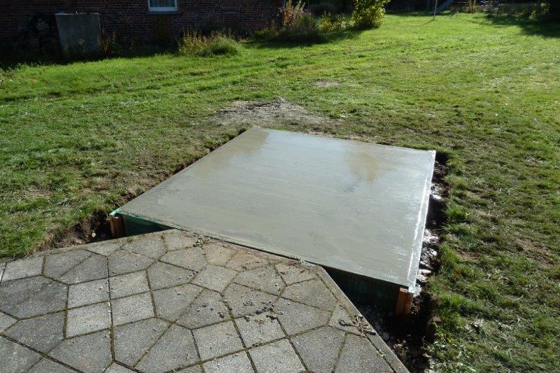

Ich habe mich an Eure Ratschläge gehalten :pfeifend:
Die Platte war um 11:00Uhr gegossen und die Baustelle auch schon wieder aufgeräumt :sabbern:
Ich werde die Platte heute abend noch abdecken damit ich mir keine gedanken um :regen: machen muss.
Wie lange muss denn die Platte jetzt aushärten, bevor ich sie ausschalen kann und dann auch mit dem Mauern beginnen kann???
Die Bodenplatte ist fertig

Hallo Charly,
schaut doch schon gut aus ... Folie bei Regen ist gut (auch wenn der Beton inzwischen so weit angezogen sein müsste, dass der auch unter Wasser aushärtet - das Risiko einer "mechanische Beanspruchung" durch die Regentropfen wäre mir bis morgen auch zu hoch)
normalerweise kannst Du da morgen drauf und mauern .... und wenn die Kanten Deiner Bodenplatte keine Sichtkanten sind kannst Du das auch morgen ausschalen / wenn das scharfkantige Sichtkanten werden sollen, dann würde ich das zum Schutz eingeschalt lassen bis Du fertig gemauert hast (das ist aber auch keine Garantie)

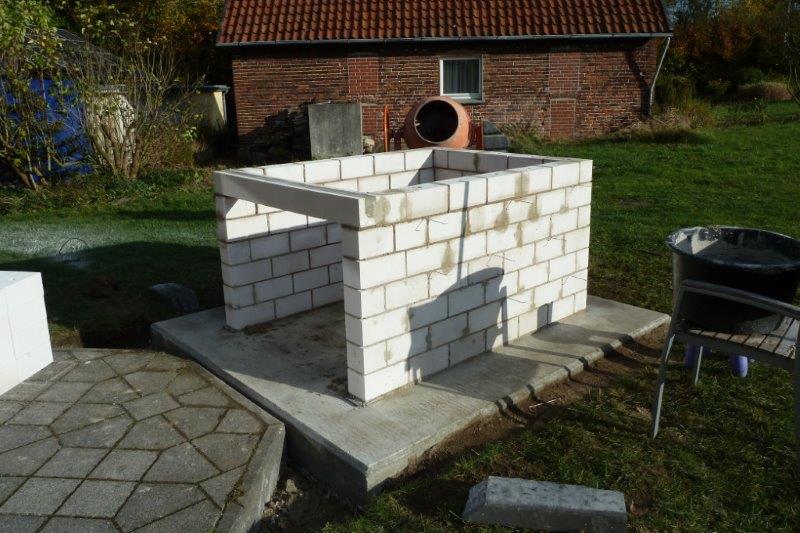

Gestern und heute hatte ich mal wieder Zeit an unserem Projekt weiterzu arbeiten......

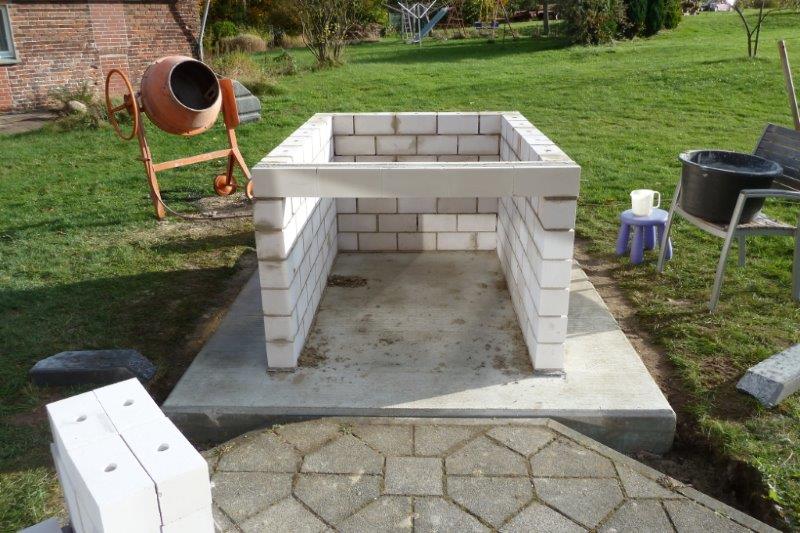

Dafür, dass ich 28 Jahre :pfeifend: keine Mauer mehr hochgezogen habe, ist mir das Innenmauerwerk ganz gut gelungen :ok:
Jetzt geht es noch mit den Kindern zur Kirmes und es wire das ein oder andere :drink1: :durst:gezischt
Gestern abend
Gestern abend
Auf zum Endspurt
Auf zum Endspurt
Innenmauerwerk fertig

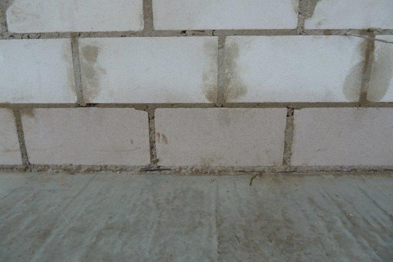

Hallo :sbof: , da es gestern geregnet hat, musste ich heute feststellen, dass sich die unteren Steine mit Wasser vollgesogen haben.
Ist dies trotz Sperrschicht normal oder habe ich da was falsch gemacht?
Ich bin über jede antwort dankbar.....
