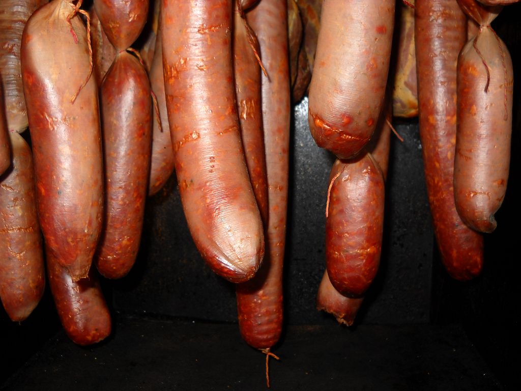

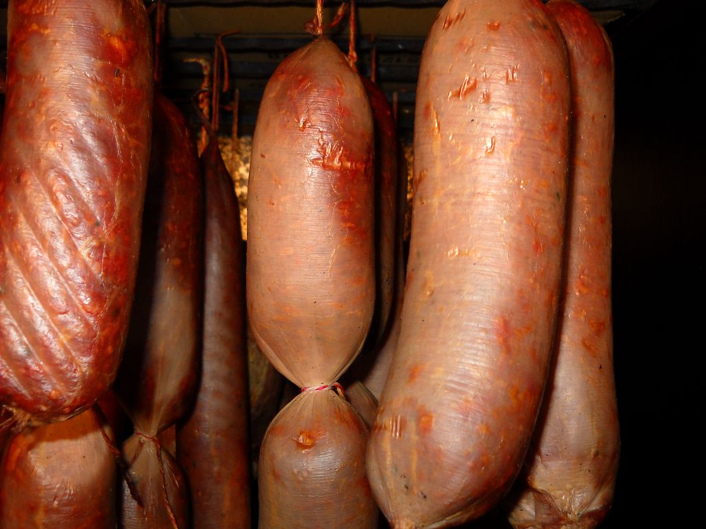

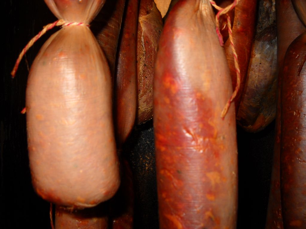

Ich bin mit dem Räucherergebnis diesesmal nicht so ganz zufrieden.
Es ist mir einfach zu unregelmäßig, als ob die Salamis an einigen Stellen bzw. Seiten den Rauch nicht richtig annehmen.
Sie sind jetzt 4x über 16 Std im Rauch.

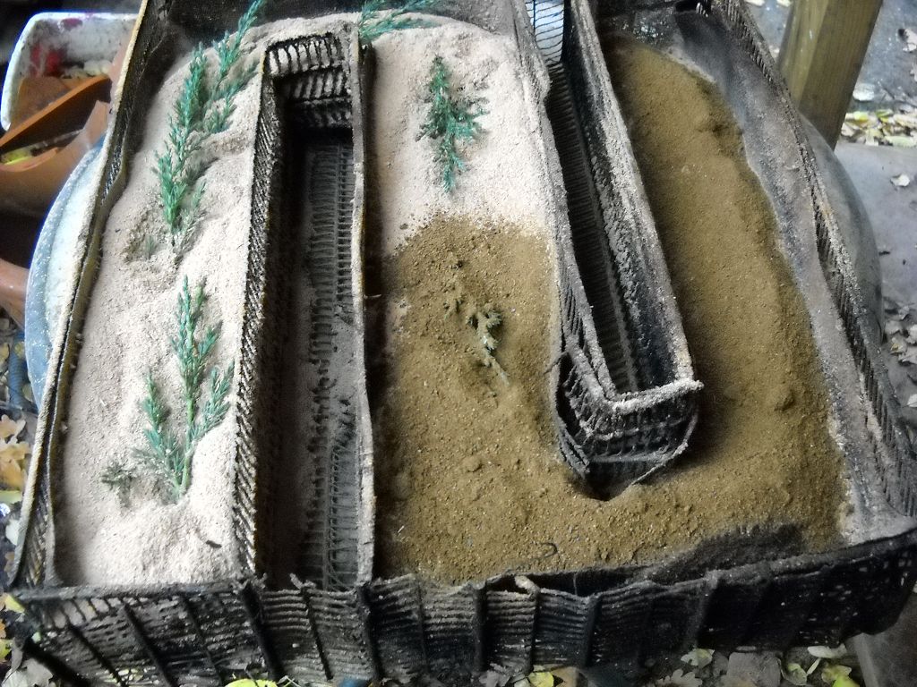

Habe gerade eine neue Ladung angezündet (mache ich mit der Lötlampe an, geht prima).
In das Mehl habe ich in der ersten Hälfte frische Wacholderzweige gelegt und die Zweite reichlich mit Goldglanz bestreut.
k-Bauernsalami 2 001.jpg (198.17 KiB) 9065 mal betrachtet
Schaut Euch mal die Würste an, ob es vieleicht am Rindermitteldarm liegt, dieser ist erheblich dicker als Schweine oder Schafsdarm den ich sonst immer verwende.
Weil ich nur 25gr./kg NPS genommen habe ging die Ümrötung auch nicht durch die Pelle.
Ich glaube ich werde beim nächsten mal den Darm separat vorher in NPS Lake legen.
Was meint Ihr? :frage:

Moin Siggi,
Ferndiagnose ist schwierig, aber für mich schaut es aus, als ob die Würste vor dem Räuchern nicht 100%ig trocken waren. Ich fühle das bei meinem Kram immer mit den Fingern. Könnte auch Fett außen auf dem Darm zurückgeblieben sein (wobei das viel weniger ausmacht als Feuchtigkeit)?
Hast Du evtl. die Würste tagsüber in der Räucherkammer hängen gelassen? Da es draußen jetzt recht feucht ist (hohe rel. Luftfeuchtigkeit), hole ich mein Räuchergut in den Räucherpausen, also tagsüber, in's Haus. Wie gesagt, ich tippe darauf, daß sie stellenweise zu feucht waren.
Wichtig ist, daß sie sich wärend des Räucherns nicht berühren können, aber das versteht sich ja von selbst.

Hallo Siggi,
evtl. sind die Würste zu schnell getrocknet, so dass der Darm "dicht" gemacht hat?
Ich würde sie mal für eine Zeit ins Vakuum ziehen, damit sich die Feuchtigkeit wieder angleichen kann.
Re: Bauernsalami
Verfasst: So 27. Okt 2013, 11:38
Ja, ich habe sie in der Rauchkammer hängen lassen, das wirds wohl sein.
Nach Ende des laufenden Räuchervorganges werde ich sie morgen noch mal vakumieren (2-3Tage) und dann nochmal final in den Rauch hängen.
Danke!
