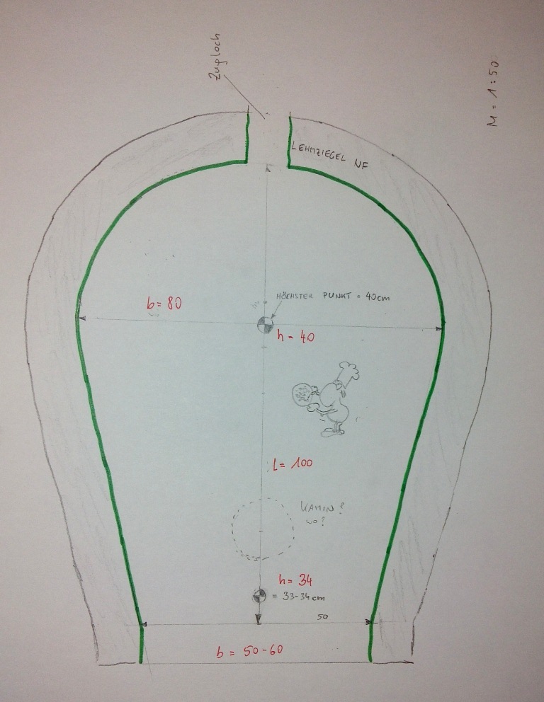

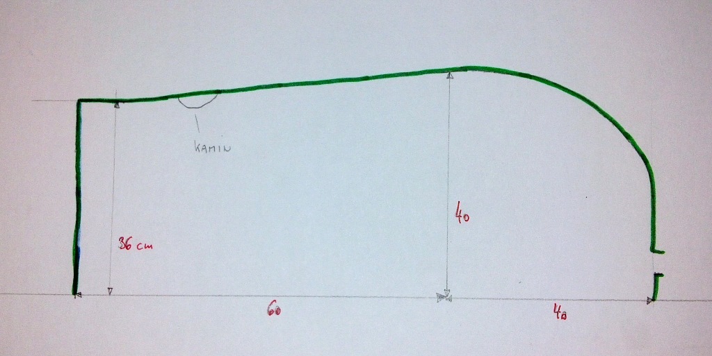

Noch 2 Skizzen vom Projekt. Die Frage stellt sich für mich, wo genau die Kuppel ihren höchsten Punkt haben soll und wo genau der Kamin plaziert wird.
LG Oliver
LG Oliver
- verkleinert.jpg (141 KiB) 6729 mal betrachtet
- CAM00217 bearbeitet.jpg (166.13 KiB) 6729 mal betrachtet
Re: Das Projekt - Planung
Gestalte die Kuppel nicht zu niedrig. 45 bis 50 cm dürfen es ruhig sein.
Mehr als 50 cm sind aber nicht zu empfehlen.

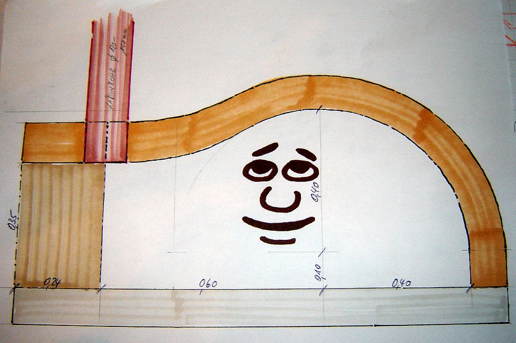

Hallo Oliver,
was hältst du von solch einer Ofenform?
Evtl. solltest du bei dieser Ofentiefe über Füchse nachdenken.

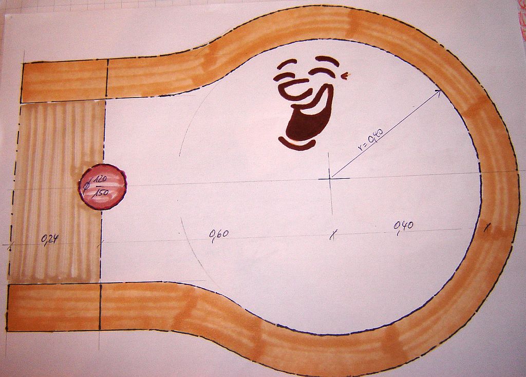

Wieso, ich habe doch auch einen birnenförmigen Grundriss konstruiert ....anz111 hat geschrieben:... Irgendwie finde ich die Birnenform sehr sympatisch ...
... einen Glühbirnen-förmigen!
