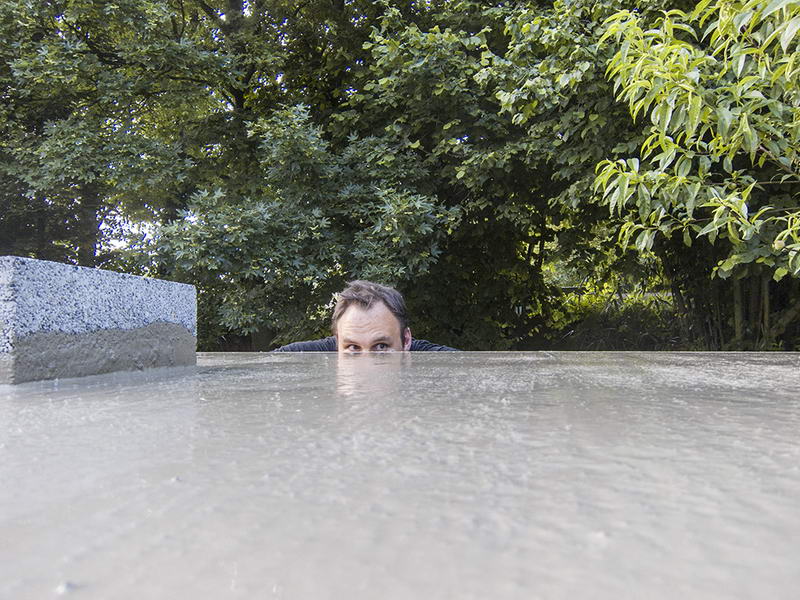

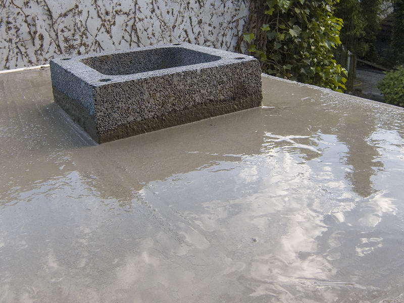

und weiter geht es mit der letzten Decke:

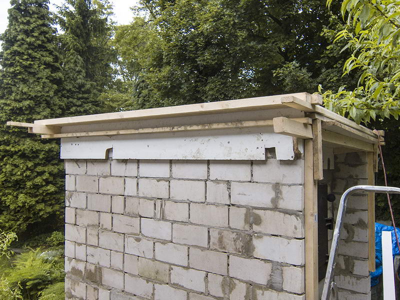

Einschalung aus "Resten"

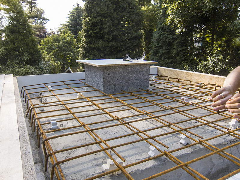

nochmal ein paar Angsteisen ... die "Porenbetonschalung" wurde zuvor mit "Zementplempe" verschmiert (der Porenbeton saugt mir einfach zu schnell das Wasser zum Abbinden weg - und so ist das schön dicht)

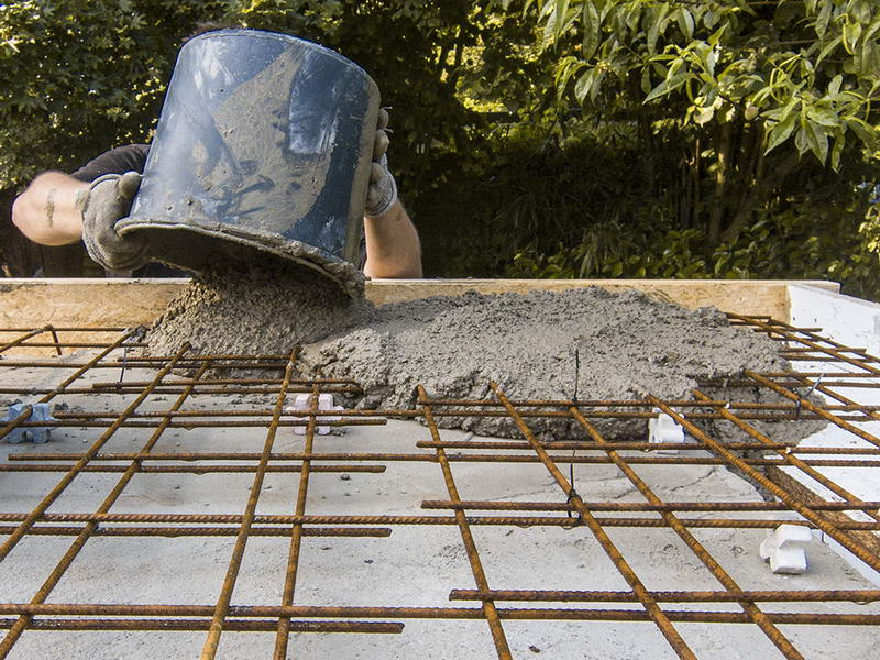

und los geht es mit Betoneimer hochwuchten (insgesamt ca. eine halbe Tonne Material ... ja, da war anstrengend)
alles schön verteilen und stochern
das "Loch" für den Schornstein
letzte Qualitätskontrolle
zum Glück haben wir diese Anktion am Montag gemacht ... bei der Hitze gestern und heute wäre das relativ unspassig gewesen - bei der ganzen Schlepperei und Wuchterei bin ich aber auch so geschmolzen ... jetzt ist das schön mit Folie verpackt und wird regelmässig gewässert ... in 1-2 Tagen geht es mit dem Schornstein weiter ...

Hach, bin ich froh, nicht der Einzige zu sein, der seine Bewehrung mit Strapsen festmacht (Kabelbinder) :D

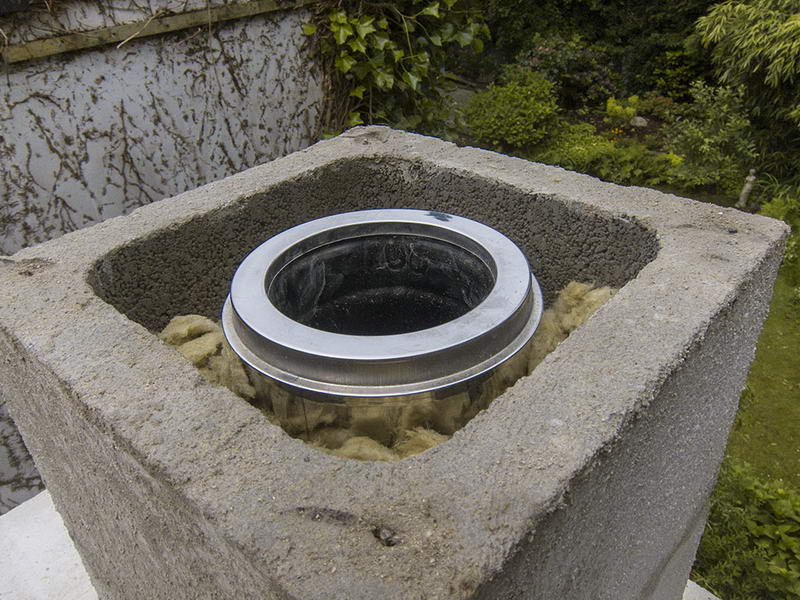

der Schornstein ist aufgemauert (als Anschluss an das Dach (im 2. Bauabschnitt :pfeifend: )) und das EDELstahlROHR liegt bereit
der erste Meter ist jetzt ein 5-schaliger-Schornstein (Edelstahl, Dämmung, Edelstahl, Dämmung, Betonmantelstein) ... die Steinwolle übernimmt festgestopft aber eher statische Funktion - das Rohr steht wie eine eins und kann trotzdem Temperaturdehnungen mitmachen

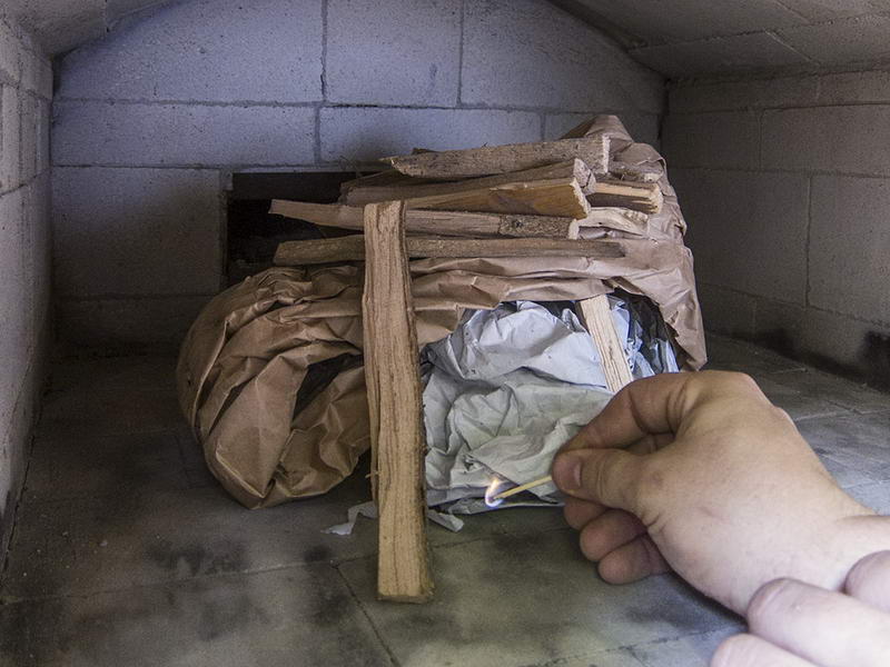

die erste Feuerprobe

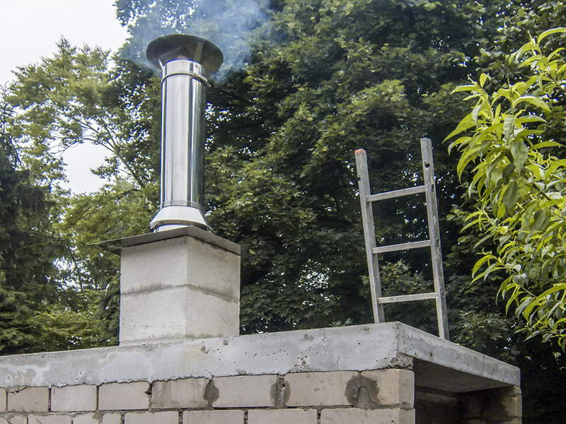

zieht wunderbar (ca. 2,5m 150mm Rohr) - die Abdeckplatte wird noch gekantet und verschweißt

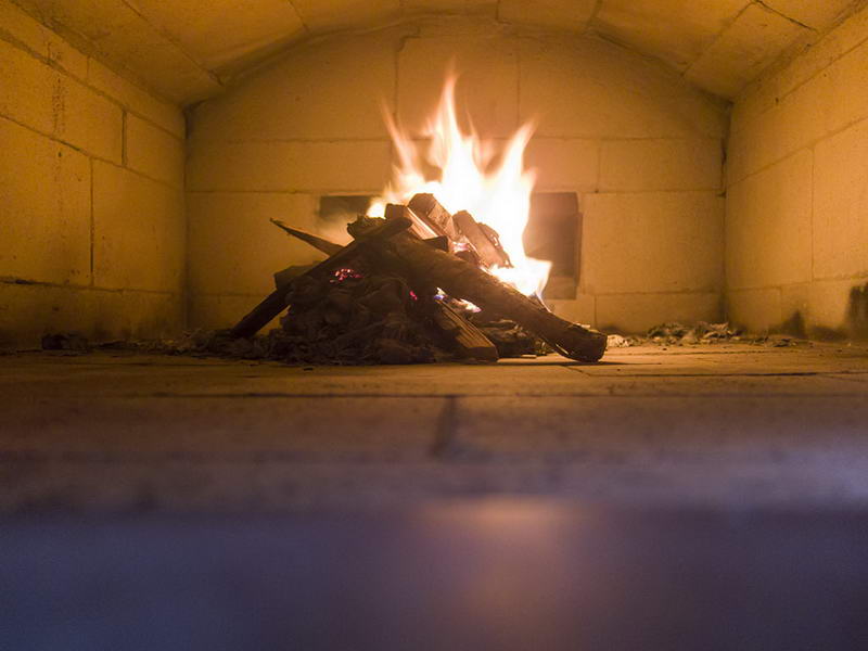

Blick in den Feuerraum - herrlich :applaus:
und dann vorsichtig bis 100°C angetestet ...
