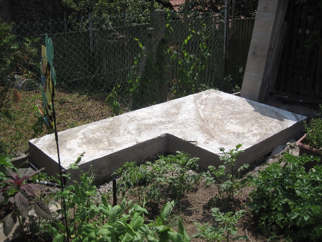

Die Bodenplatte ist auf jeden Fall schon mal fertig geworden:

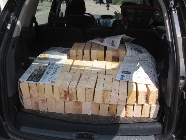

Außerdem war ich letzte Woche in Soufflenheim bei Knepfler Freres, das hatte hier im Forum schon mal jemand geschrieben (ich weiss jetzt akuell nicht mehr wer es war). Eigentlich wollte ich mir dort Steine für den Boden und das Portal kaufen und noch feuerfesten Beton für die Kuppel. Der Mann dort war sehr nett und hat sich sehr viel Zeit genommen. Er hat mir von einer Betonkuppel abgeraten, weil er sagte, dass der Beton irgendwann (5-8 Jahre) reissen wird und dann der Ofen kaputt ist. Er hat mich dann überzeugt die Kuppel doch mit Schamottesteinen zu mauern. Kostenmässig bleibt sich das fast gleich. Das Schneiden und Mauern der Steine ist zwar zeitlich ein größerer Aufwand, aber langfristig wohl die bessere Lösung.
Auf jeden Fall haben wir dann Schamottesteine mit ca. 500 KG ins Auto geladen. Eigentlich wollte ich auch noch den feuerfesten Mörtel mitnehmen, da muss ich jetzt aber nochmal hinfahren, war mir dann doch zu viel Gewicht. Sind ja aber nur 60 Km und meine Frau hat auf der Fahrt entdeckt, daß man dabei ja beim Outlet Center Roppenheim vorbei kommt..............
Auf jeden Fall kann ich das Geschäft sehr empfehlen, sehr nett, sehr kompetent und preislich absolut OK. Ein Stein kostet 2,05 Euro.

Hier ein Teil der Steine, der Rest war im ganzen Auto verteilt................

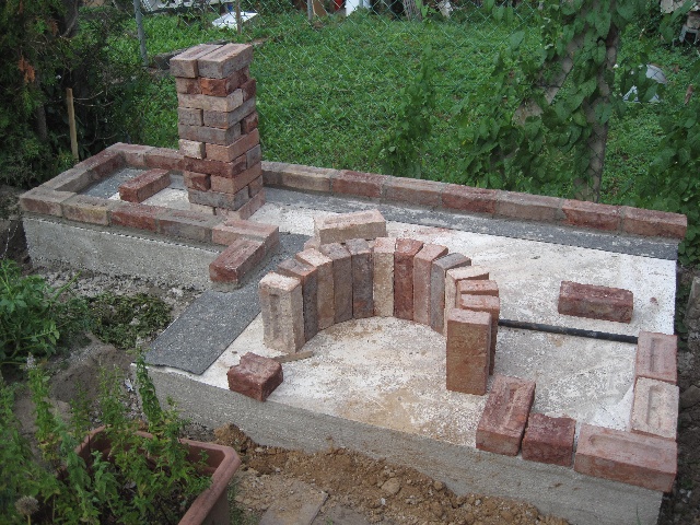

Habe heute mal angefangen die erste Reihe zu legen. Ging eigentlich einfacher als ich es mir vorgestellt hatte. Mal sehen, vielleicht kommt ja das böse Erwachen morgen noch, wenn nichts hält..............
Gartensummse
Re: HBO mit Grill
Beitrag von Gartensummse »
Das hällt schon Steffen!
Ich habe vorsichtshalber alle Ziegel in Wasser gebadet bis keine Blasen mehr aufgestiegen sind, weil trockene Ziegel die Feuchtigkeit zu schnell aus dem Mörtel ziehen.
lG Clarissa

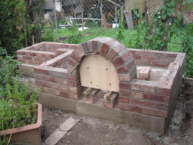

Heute hatte ich einen Tag Urlaub und konnte einiges mit den Ziegelsteinen mauern. Sogar den Rundbogen konnte ich fertig machen.
Mal sehen ob er morgen noch steht........
