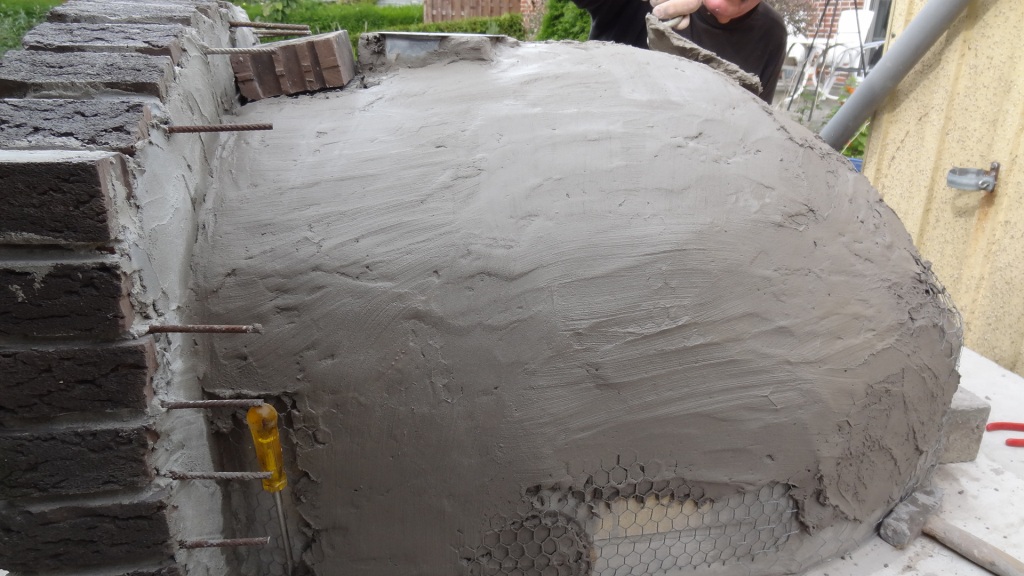

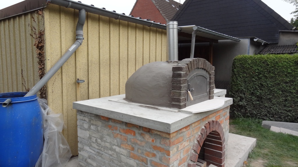

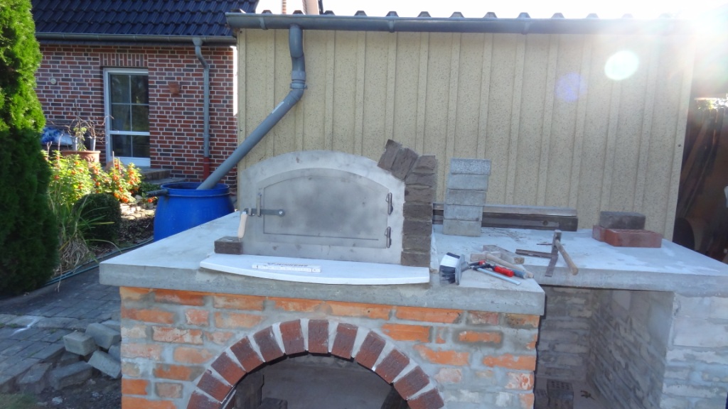

Hallöchen, danke für die vielen Antworten. Habe nun ein DN 130 doppelwandiges 17 cm Edelstahlrohr und ein normales DN 130 Edelstahlrohr gekauft. Das doppelwandige Rohr wird mit eingemauert und das andere Rohr wird dann eingesetzt. Mein Vater hat viel Zeit... Mein Partner und ich mache dann nach der Arbeit mit... Wenn wir in der Woche keine Zeit haben machen wir am Wochenende 3-4 Stunde am Ofen weiter. Zu dritt steht man sich manchmal zwar im weg, aber dann gibt es Zeiten wo jeder genug zu tun hat
Freue mich schon darauf, bald einen fertigen Steinofen in meinem Garten zu haben... Angefangen sind wir Ende August. Hier noch ein paar neue Fotos.
Lg Carina
Lg Carina
- DSC03285.JPG (276.8 KiB) 6623 mal betrachtet
- DSC03284.JPG (213.24 KiB) 6623 mal betrachtet
- DSC03283.JPG (195.21 KiB) 6623 mal betrachtet
- DSC03282.JPG (185.49 KiB) 6623 mal betrachtet
- DSC03168.JPG (175.43 KiB) 6623 mal betrachtet
- DSC03166.JPG (271.48 KiB) 6623 mal betrachtet

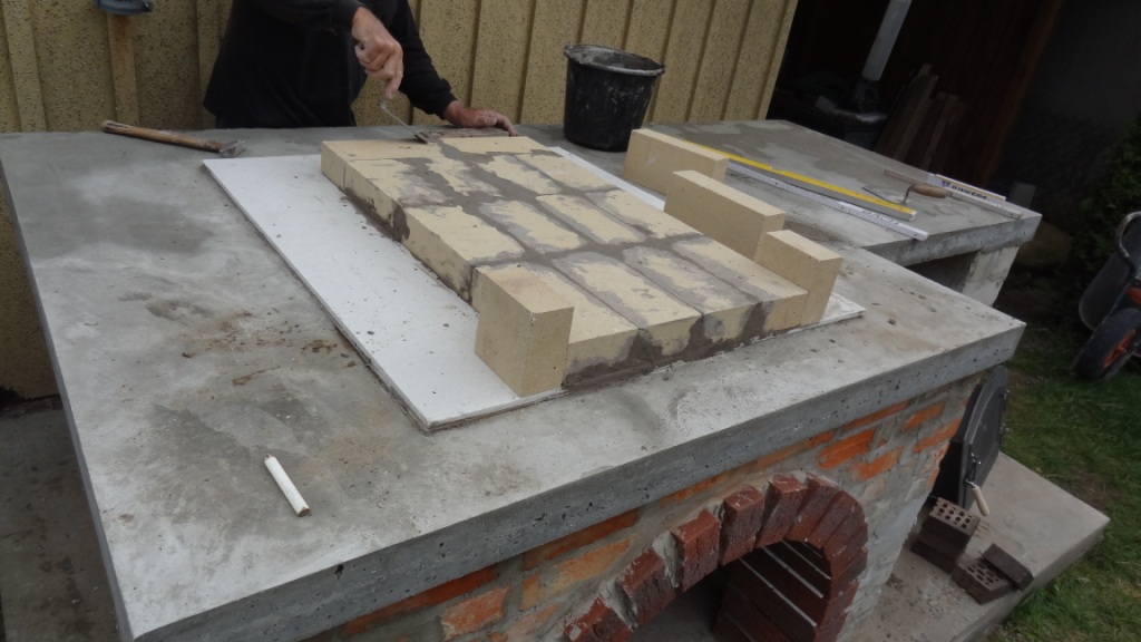

Moin Carina,
interessante Bilder - danke. Was habt Ihr für eine Tür verwendet (ggf. Bezugsquelle), falls ich einen Plan "B" brauche? Die Isolierung zwischen Betonplatte und den später doch recht heißen Schamotteziegeln des Backbodens erscheint mir sehr dünn, um welches Material handelt es sich hierbei?

steinofen
Re: Ofenrohr

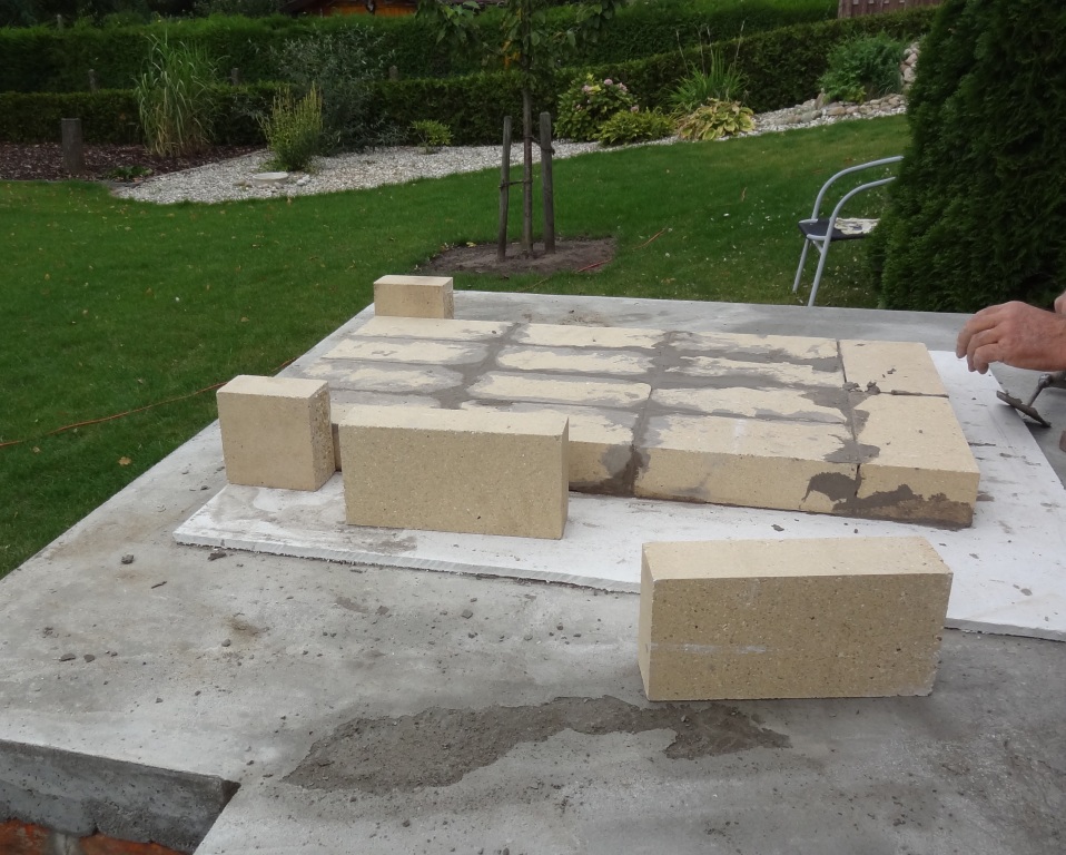

Hallo Leute,
die Tür ist gusseisen und die habe ich bei Hood.de gekauft für 213 Euro (mit Spray und Thermometer bis 500C).
Ich habe in der Betonplatte eine 1 cm dicke fermacell platten eingebaut und dann darauf nochmal eine 1cm dicke fermacell platten geklebt mit Feuerfesten Mörtel. Also 2 cm Platte, das reicht völlig aus (Info u.a. von einem Schornsteinfeger).

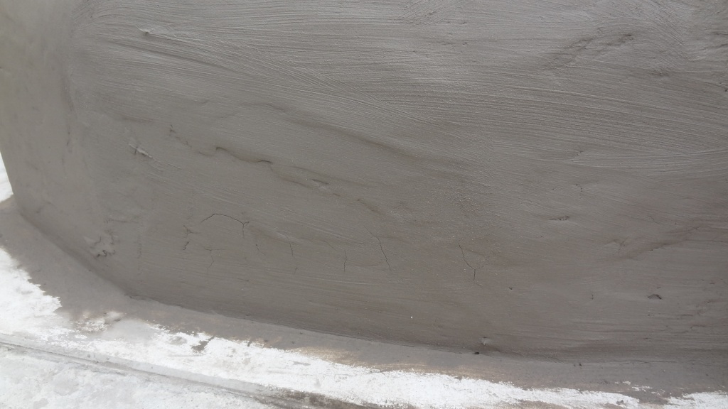

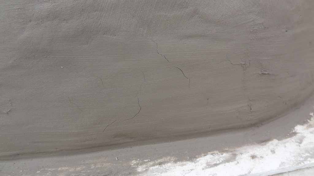

Nun habe ich noch eine Frage, vielleicht könnt ihr mir wieder weiter helfen. Ich habe nun die Schamottesteine mit Schamottemörtel und Hasendraht verkleidet. Es sind kleine Haarrisse aufgetreten.. Sieht man auch auf den Fotos. Ist das schlimm und hatte das auch schon jemand ????????

Re: Ofenrohr
Kein Grund zur Sorge, das sind nur "Schrumpfrisse".steinofen hat geschrieben:Nun habe ich noch eine Frage, vielleicht könnt ihr mir wieder weiter helfen. Ich habe nun die Schamottesteine mit Schamottemörtel und Hasendraht verkleidet. Es sind kleine Haarrisse aufgetreten...
