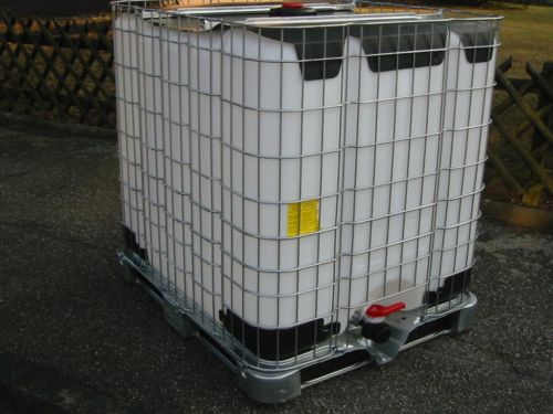

Hardy, nimm von den 1000ern maximal die mit der 25 cm Bauhöhe. Die lassen sich gerade noch von Hand bewegen.
Mit den 50ern, 75ern und 100ern tust du dir keinen Gefallen ohne Hebewerkzeug.

Habe zwar gerade diese Tonnen entdeckt und mit 40 Euro pro Stück sind sie ja recht günstig.
und im Schuppen einmal gemessen. So richtig passen sie nicht und auch Deine Argumente Fabian sind mir durch den Kopf gegangen. Frost-Holzfläche zugestellt-Feuchtigkeit. Ich will die Tonnen auch nicht wild auf dem Grundstück verteilen, das gefällt uns beiden nicht. Also wird die Wahl doch auf einen eingebuddelten Tank fallen, dann habe ich auch wenig Probleme mit Frost. Eine Sickergrube lasse ich dann gleich in der Nähe ausheben für den Überlauf der Zisterne. Aber das ist dann ein Programm für ein anderes Jahr.
