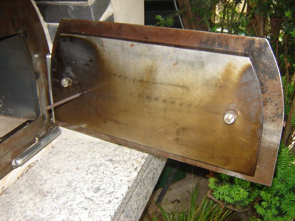

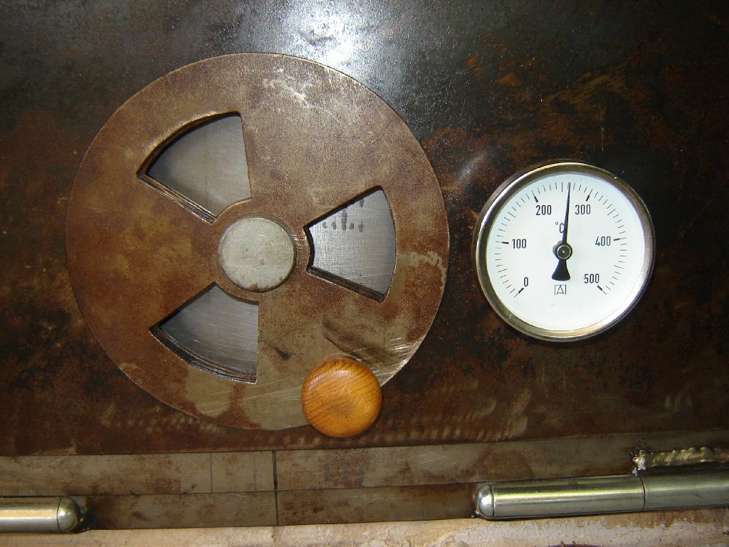

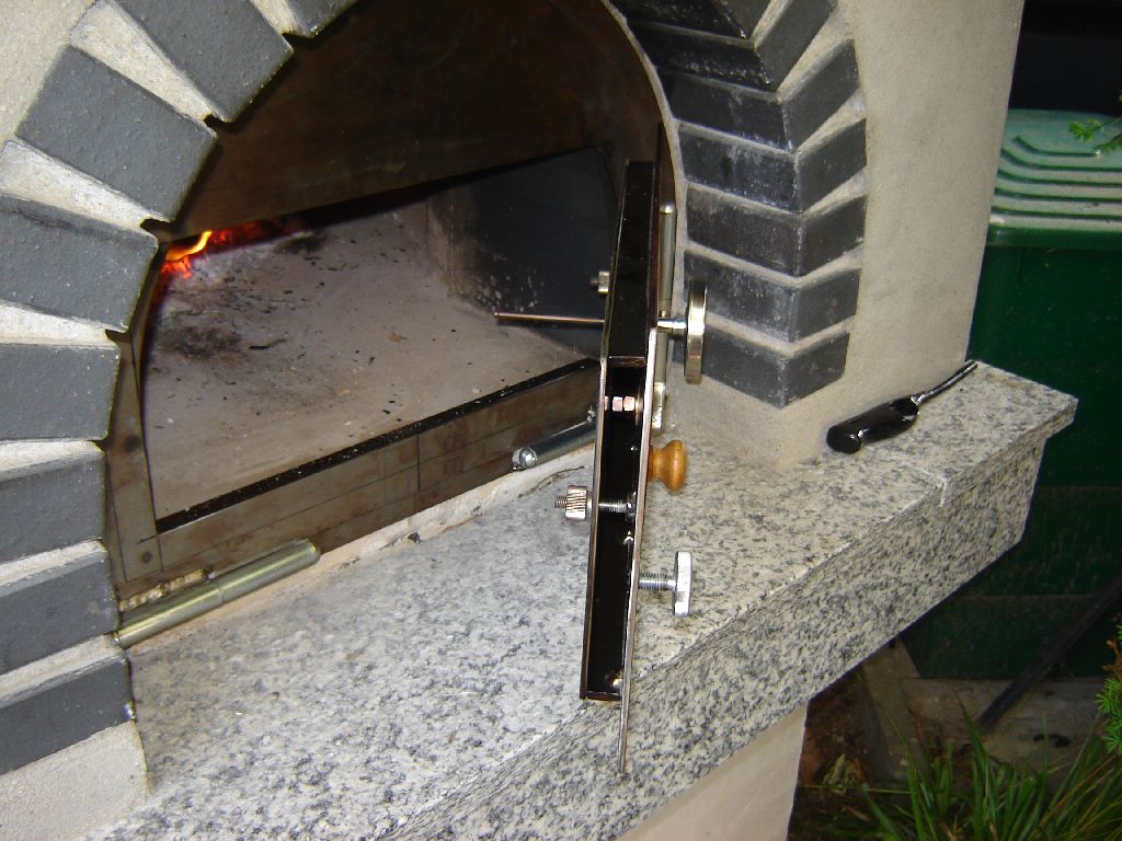

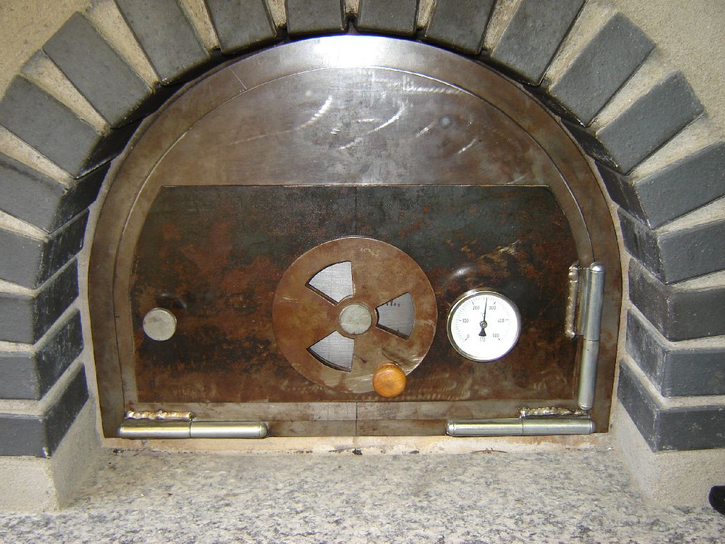

Hallo Otti,
ich stelle mal ein paar Bilder von meiner Tür ein.
Das Thermometer (Schaftlänge 10 cm) befindet sich in dem "kleinen" Türelement.
Die Befestigung erfolgt über einen Schaftkonus mit Arretierschraube.
Der Konus steckt fest in dem Türblatt.
Während des Anheizens befindet sich das Thermometer nicht im Schaft.

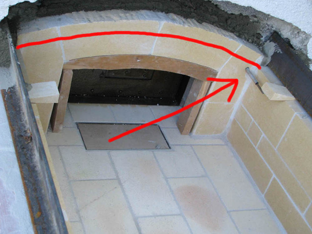

ich habe mir damals lange überlegt wie ich das Thermometer einbauen soll. Eigentlich wollte ich es im Schamotte verlegen, davon wurde mir abgeraten.
Dann habe ich gleich beim Bau ein dünnes Edelstahlrohr eingebaut. Beim Einheizen nehme ich das Thermometer zum Schutz raus.
Schaftlänge sind 30 cm.
Die rote Linie markiert den späteren Verlauf des Gewölbes.

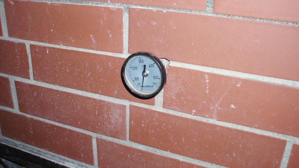

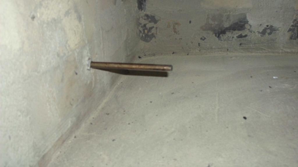

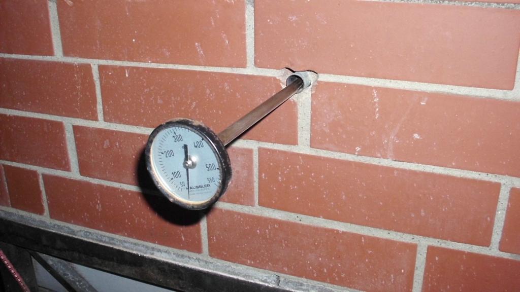

auch von meinem Thermometer kannst du Bilder haben. Der Thermometer wird seitlich durch ein Rohr in den Backraum gesteckt.
Er ist alledings nach dem Umbau des Bodens etwas tief geworden . Schaftlänge 300mm wir genauso beim Aufheizen draussen gelassen .
Bilder sagen mehr als Worte.
Bild 1 ,noch nicht ganz eingesteckt , man sieht auch das Rohr .
Nicht ganz eingesteckt
Bild 2, ganz drinnen.
ganz drinnen
ganz drinnen
Bild 3, von Innen.
innenere Seite
innenere Seite
Ich hoffe ich konnte dir dienen mit den Ausküften.

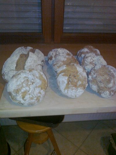

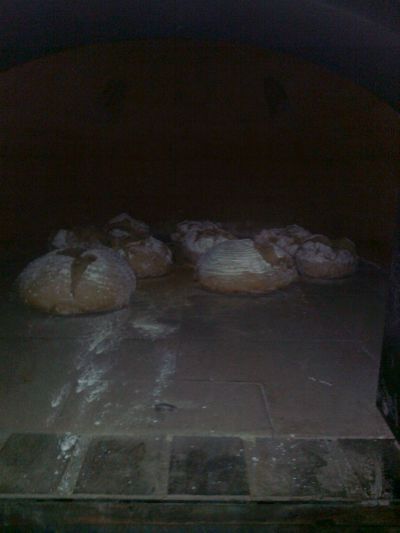

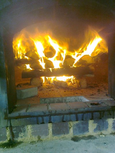

hier ein paar Infos zu den Ergebnissen des letzten Backtages.
Das sind 18 Kg Fichte die da brennen.
Feuer im Ofen.jpg (39.47 KiB) 6286 mal betrachtet
Brote im Ofen.jpg (22.02 KiB) 6286 mal betrachtet
Die Krust ist zu hell, sonst war es gut.
Ergebniss des Backtages 04-12-11.jpg (29.52 KiB) 6286 mal betrachtet

na so langsam wird es , Das Brot ist ja schon super 10- 15 Minuten früher einschiessen, dann wird noch etwas dunkler und die Kruste wird noch besser. Das mit dem Thermometer bekommst du auch noch hin, das ist nur am Anfang, wichtig ist das Einschiessen bei der richtigen Temperatur, dann brauchst und kannst du eh nicht mehr viel machen, musst nur abwarten.
