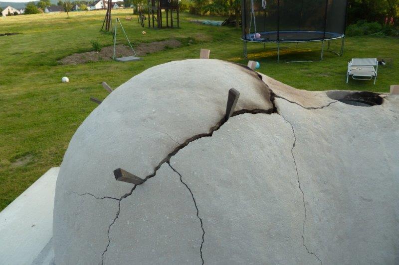

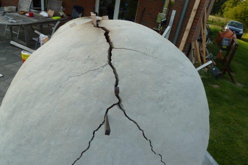

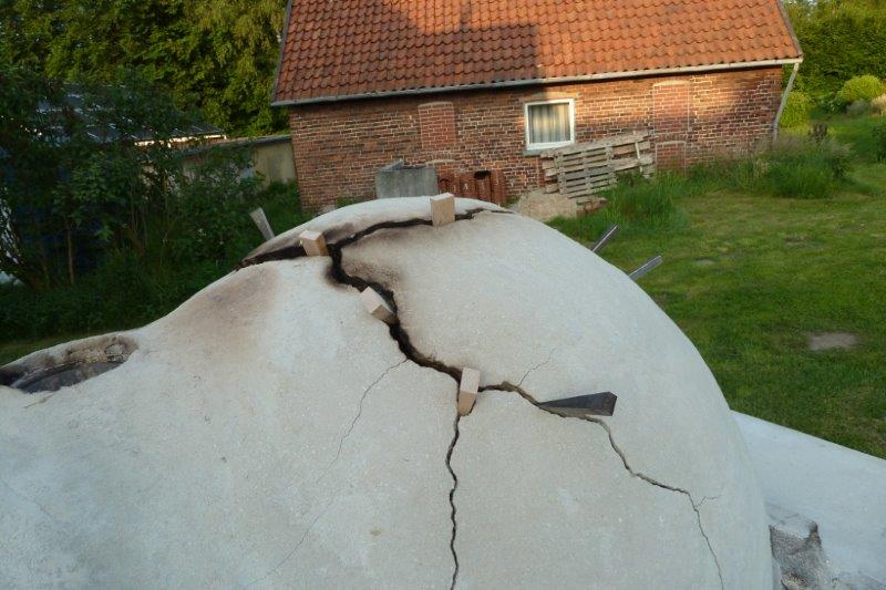

Rombach-Castle hat geschrieben:Hallo!
Also die Antwort vom Hersteller finde ich große Shyce!
Auf den Bildern beschleicht mich das Gefühl, dass die Masse qualitativ nicht einwandfrei ist!?
Sieht fast aus wie ein lehmiger Boden, der bei großer Trockenheit aufgerissen ist?
Je mehr ich darüber nachdenke, könnte ich mir auch vorstellen, dass das Isolieren VOR dem Trocknen geschadet hat? Die von innen nach außen austreibende Feuchtigkeit beim Trocknungsprozess konnte so evtl. nicht richtig Abdampfen und hat außerdem so ein Klima 'gespannter Hitze' unter der Isolierung verursacht...wie im Dampfkochtopf....weiterhin ist dieses Vorgehen, zumindest was ich bisher gemeint gelesen zu haben ungewöhnlich und somit m. E. mal per se ein 'Verdächtiger' :pfeifend:
Jetzt zur Reparatur:
Der Riss im Portalbogen ist m. E. definitiv so entstanden wie Gerd dass vermutet hat, das war auch bei mir eine Schwachstelle, ist aber kein Drama....im Grunde die anderen Risse auch nicht...du hast, wie schon weiter oben bemerkt wurde, jetzt im Grunde einen Bausatz :pfeifend: , den ich im Bereich der Risse mit z. B. Monolith E verkleben würde. Was du aber unbedingt verhindern musst, ist, dass die Kuppel jetzt an der Basis weiter nach außen rutschen kann! Hier musst du also irgendwie abstützen...eine Idee wäre z. B. mit 2 sich mittig über der Kuppel kreuzenden Stahlbändern, an die am Ende Gewindestangen angeschweißt werden, die du durch den Boden führst und von unten verschraubst...so verspannst du deine Kuppel und sie kann nicht weiter aufplatzen...
Nur so mal als Anregung
Gruß, Andreas

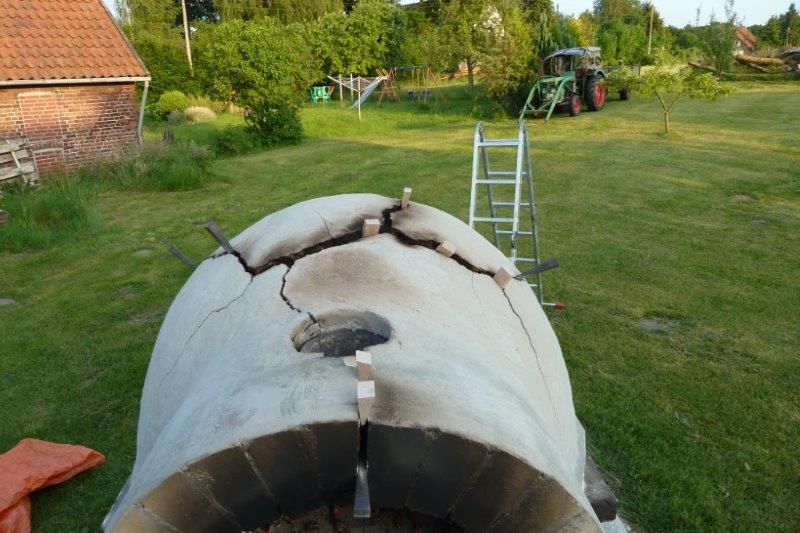

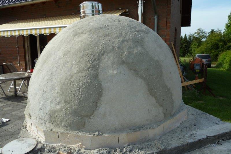

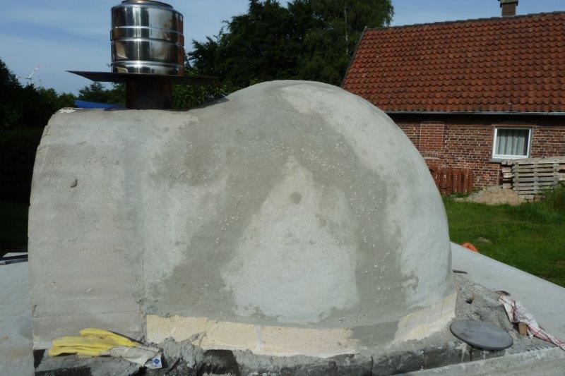

Hier noch ein paar Bilder von dem 1. Rettungsversuch mit dem Feuerbeton aus dem der Rest auch ist.
Danach wurde der Ofen noch 3 mal auf Temperatur gebracht (zum Pizza backen) und jetzt sind die Risse wieder da,
aber nur noch ca. 5-8mm. Nächste Woche werde ich den Ofen wieder anheizen und die Risse keilen,
damit ich mit Repamix (hat mir der Ofenbauer auch empfohlen) die Risse nochmal ausgießen kann.
Und dann schaun wir mal weiter......

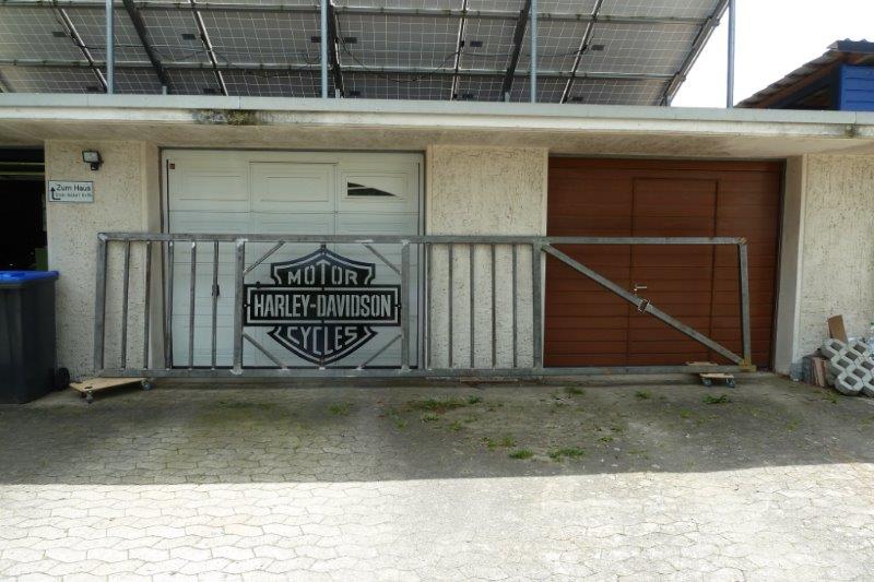

Das wird ein freitragendes Hofschiebetor mit 4m öffnungsbreite.....

Schönes "Metalltörchen" bastelst Du Dir da :) - wo willst Du das machen? Bzw. wofür ist das vorgesehen?

das Tor wird ein freitragendes Hofschiebetor (mit Antrieb) und ist eine Arbeit, die ich für meinen ältesten Bruder mache.
Das Tor wird wenn es fertig ist nach Bottrop gekarrt und dort verbaut.....
