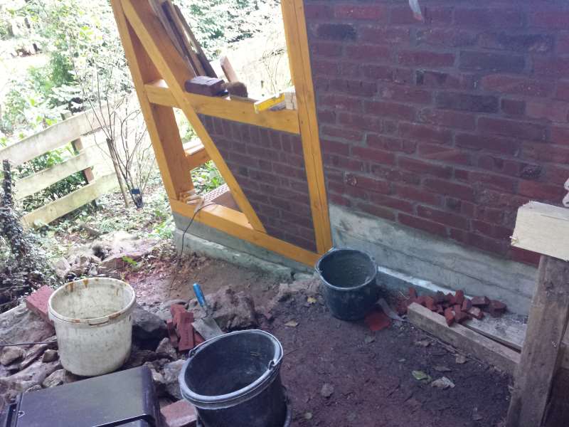

In den letzten Tagen hat sich immer wieder etwas getan.( sofern wir Zeit hatten )

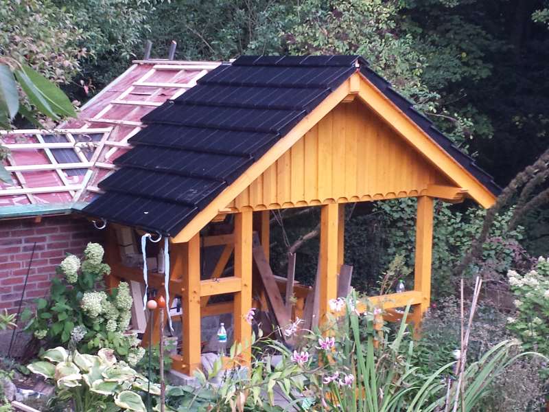

Der Ofen ist nun komplett aufgefüllt mit Steinwolle und beide Dächer mit Unterspannbahn versehen, ja die rechte Dachhälfte sogar schon eingedeckt.
Kehlbleche sind bestellt und ich habe noch reichlich (über 700)alte Backsteine vom Hausabriss geborgen. :pfeifend:
Besorgen müssen wir noch das Dachrinnenzubehör und einige Sack Mauermörtel.

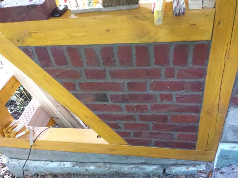

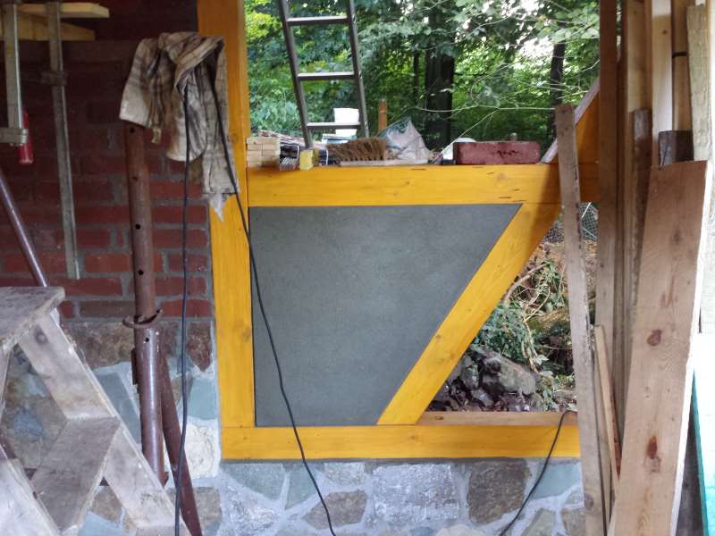

Fertig ist die Wand rechts vom Ofen und das erste Gefach vom Fachwerk. Hier bleibt außen die Ziegelstrucktur sichtbar, innen wird es später noch weiß verputzt. Man könnte die Ziegelsteine auch innen sichtbar lassen aber wir haben Angst das sie zu erdrückend wirken könnten und der Raum dann zu klein erscheinen könnte.

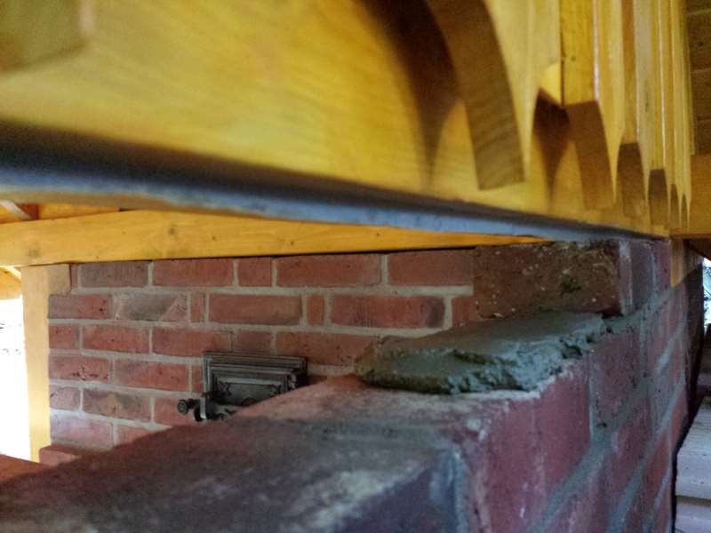

Zum ausmauern der Gefache habe ich auf Bewährtes zurückgegriffen, Leisten und selbstklebendes Kompriband, das im Falle des Mörtelreissens, zuverlässig abdichtet. (Bild zwei oben zu sehen)

Noch sind dort Backsteine zu haben, 10 000sende liegen da herum und sollen bald in den Brecher!
Zum Projektstand.......

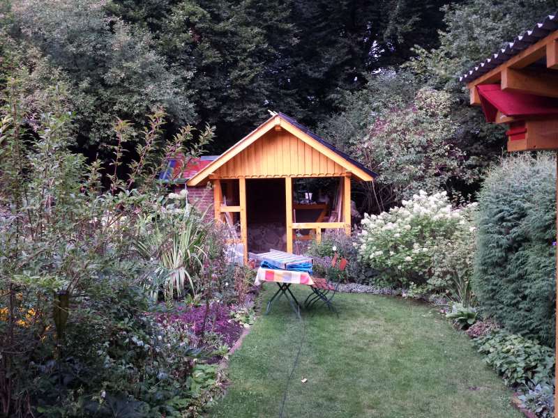

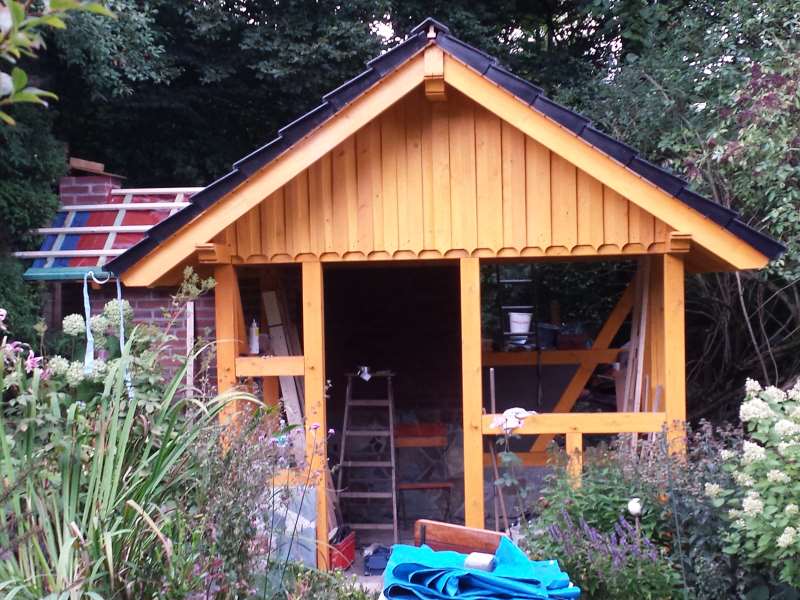

Gestern haben wir fast den kompletten Bau eingelattet und auch schon zum Teil eingedeckt.
Leider kommen die bestellten Kehlbleche erst am Montag und deshalb konnten wir noch nicht weiter machen.
Jetzt zeigt es sich auch so langsam welche Dachziegel wir noch besorgen müssen. Das Dach bekommen wir auf jeden Fall vor dem Winter noch zu und auch ein Teil der Gefache werden bestimmt noch fertig. Zwei der drei geplanten Fenster stehen ja auch schon parat und warten auf den Einbau. Sie sind zwar neuwertig, haben aber leichte Lagerspuren und müssen deshalb etwas aufbereitet werden.
lG Clarissa
