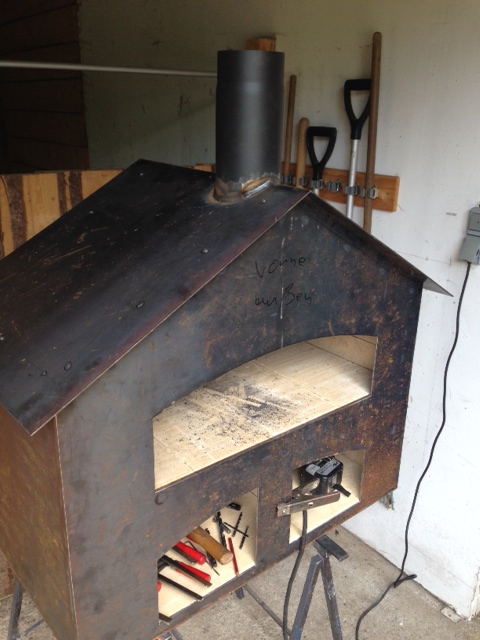

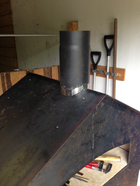

Das Dach ist montiert. Da ich mir den Zugang von oben, für evtl Änderungen freihalten wollte, ist das Dach verschraubt.
Foto 1.JPG (117.88 KiB) 676 mal betrachtet
Der Ausschnitt für den Kamin ist ins Dach eingebracht
Foto 2.JPG (104.97 KiB) 676 mal betrachtet

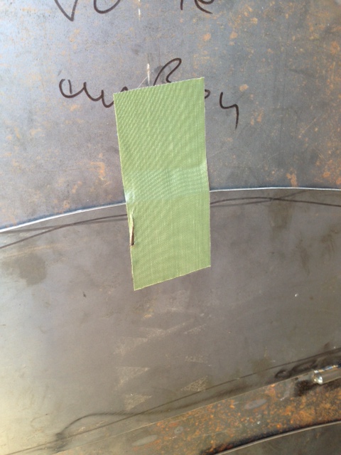

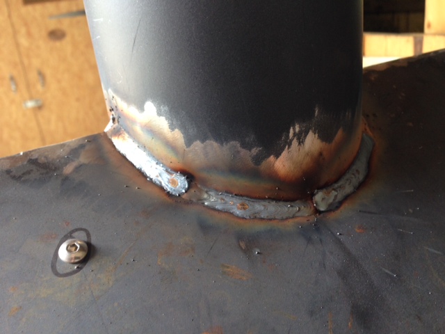

Dann Dichtschweißen
Foto 3.JPG (95.01 KiB) 676 mal betrachtet

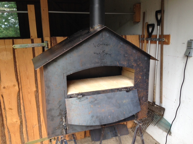

Sieht doch schon aus wie ein Backofen :hihi:
Foto 4.JPG (127.64 KiB) 676 mal betrachtet

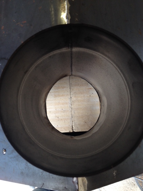

Blick von oben in den Kamin
Foto 5.JPG (95.92 KiB) 676 mal betrachtet

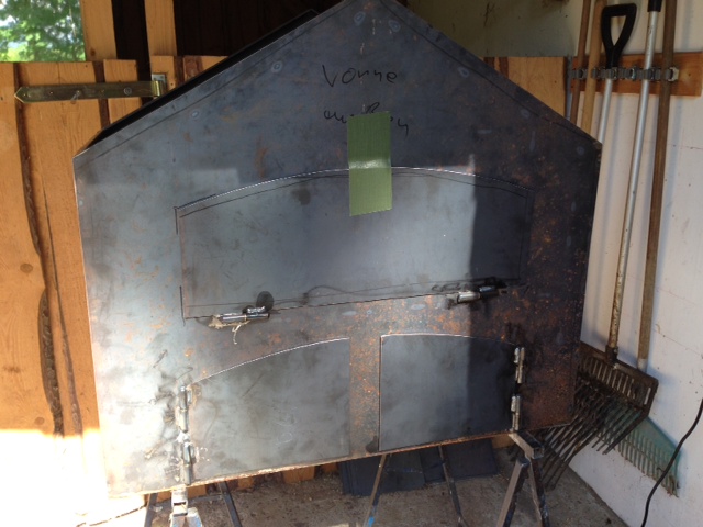

Die Scharniere der Türen anschweißen
Foto 9.JPG (112.96 KiB) 676 mal betrachtet
Nur der "Verschluß" der Backofentür gefällt mir noch nicht wirklich :pfeifend: :pfeifend:
Foto 11.JPG (121.36 KiB) 676 mal betrachtet
Foto 12.JPG (118.71 KiB) 676 mal betrachtet

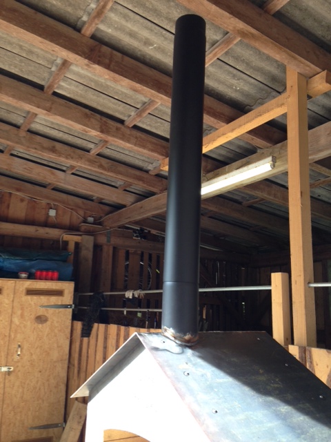

Die aufgesteckte Verlängerung des Kamins
Foto 13.JPG (134.26 KiB) 676 mal betrachtet

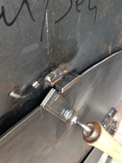

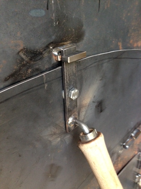

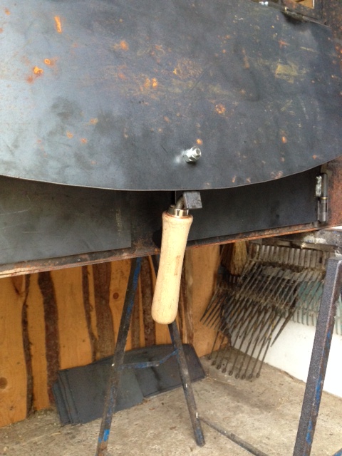

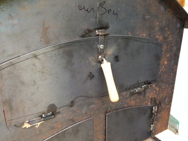

Zum Abschluss des Tages hab ich noch die Verriegelung der Backofentür gebastelt
Foto 14.JPG (110.14 KiB) 670 mal betrachtet
Foto 15.JPG (121.8 KiB) 670 mal betrachtet
Foto 16.JPG (121.32 KiB) 670 mal betrachtet
Der Griff wird beim Öffnen der Tür um 180° nach unten gedreht, so kann man die Tür wieder schön schließen und man verbrennt sich nicht die Pfoten an dem heißen Blech :pfeifend:

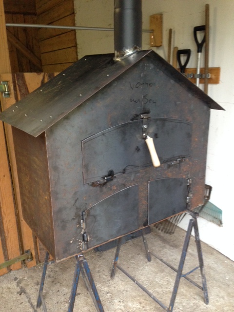

Was meint ihr, schaut`s nach Backofen aus?? :hihi:
Foto 18.JPG (129.35 KiB) 670 mal betrachtet
Jetzt fehlen eigentlich nur noch die Verschlüsse der unteren Türen, die Zuluftöffnungen, die Aufdoppelungen der Türen und evtl noch eine Drosselklappe
:drink1: :drink1: :drink1:
Nächste Woche gibt`s die erste Pizza

Ich hab jetzt mal die Materialkosten für den Ofen überschlagen.
Es sind mit Blech, Stahlwinkel, Schamotte und Ofenrohr etwa 350,-Euro. Wobei hier noch keine Kleinteile wie Schrauben, Griffe für die Türen etc dabei sind.
Wobei der scharfkantige Winkel für die Schamotteplatten recht teuer war (50 Euro). Da könnte man auch was günstigeres verwenden wenn man die Platten entsprechend anpaßt. Und ich hab, entgegen Steini's Planung, den Kamin nicht quadratisch aus dem 3er Blech gemacht, sondern ein 120er Ofenrohr verwendet. Zum einen hätt ich den Kamin nicht mehr aus der Blechtafel schneiden können, da hab ich eh schon getrixt um alle Teile raus zu bekommen, zum anderen gefällt mir die Runde Kaminform einfach besser und zum Transport ist er steckbar.
