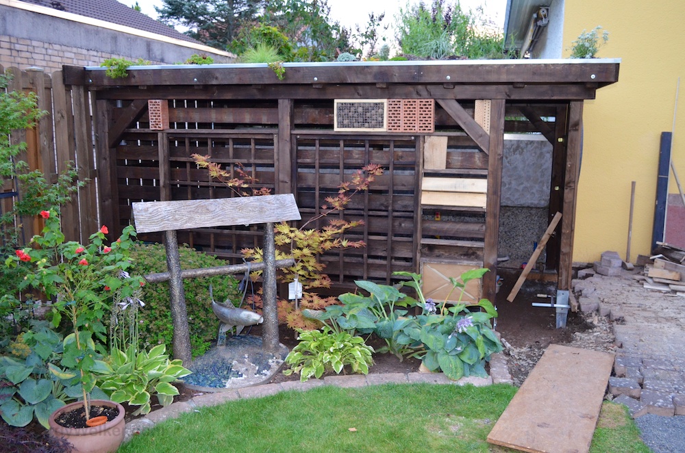

Als erstes habe ich heute Morgen den Hänger ausgeladen mit den Böcken und den glattschnassen Bohlen. Gerüst aufgebaut, die Eternitplatten entfernt (5 Stück davon sind zerbrochen, die Ganzen hebe ich mal auf - man weiß ja nie). Die Balkenlage markiert für das spätere Aschrauben des Hauptträgers für die Überdachung.
Die Seitenwand am Holzschuppen gemacht und innen weiter ausgebuddelt. Die Paletten zersägt und den Rest muß ich zur Deponie fahren (Kostet 2 Euro Gebühren). Dann gehört, daß ich im Baumarkt für eine Palette 9 Euro bekommen hätte... :wirr:
Ich mache den Boden nun aus braunem Schotter. Aber großartig abrütteln kann ich vergessen. Dafür hole ich keine Rüttelplatte. Ich mach mir einen Stampfer und dann ist es gut. Das tritt sich von selbst fest. Für den Sickerschacht muß ich dann einen festen Rahmen bauen, auf den auch ein stabiler Deckel draufkommt. Nicht, daß der Hund mal in dem Loch Kreise dreht - oder mein Hausigel.

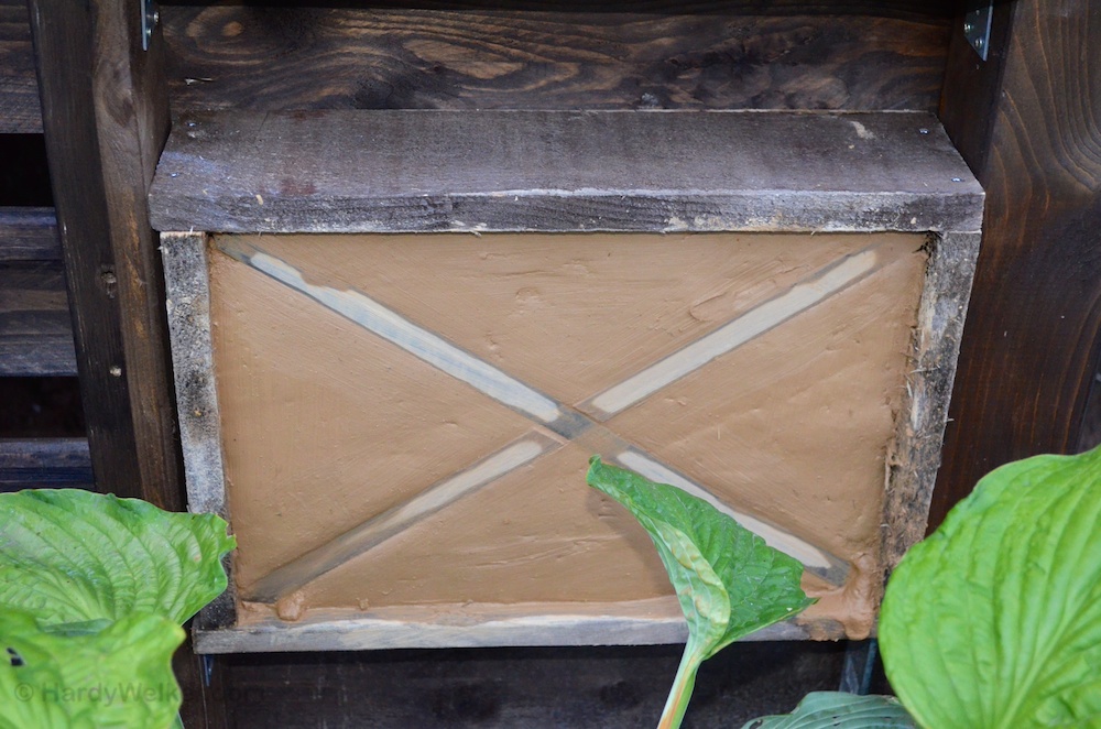

Am Bienenhotel weitergearbeitet. Jetzt brauche ich Holzwolle. Gibt es sowas heutzutage eigentlich noch - wenn ja wo denn bitte??
Und für die Maurermeister untern den Biehnen habe ich eine Kammer mit Ton gemacht. Die wird an der Stelle beim Wiese oder Blumen beregnen feucht und wenn es Regnet auch.
